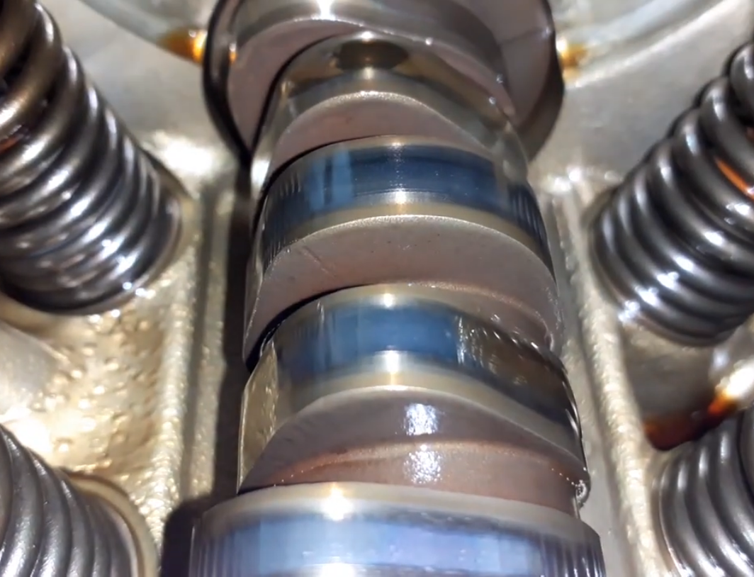

R хондите имат няколко особености.
1. уж са VTEC, ама не съвсем.
първо - валът е един и няма как разделно да въртиш фази на всмукателните клапани. т.е. по класификация това е едностепенен ВИТЕК
но дори това е също донякъде
R20A1-2-глава-вал.PNG [ 1.83 MiB | Прегледано 1126 пъти ]
отгоре надолу - рокерите на клапаните 1,2,3,4,5
1 и 5 са за изпускателните (фиксирани)
2 и 4 са всмукателните, по 'късо' плато
3 е за 'дълго' плато, с предварение.
в нормалния ВТЕК при високи обороти 3 се зацепва към 2 и 4 и така се удължава цикъла, т.е. всмукателния цикъл става като на класически 16-калапанов.
в R двигателите обаче се зацепва само единия от 'късите' рокери, демек - единия клапан е по къса траектория, другия е по дълга.
т.е. получаване нещо повече от 8 клапана, но не и чак и 16 ;)
това (зацепването) става по чисто хидравличен път, и зависи само от налягането на маслото. а то пък зависи от самото масло, на колко километрта и години е, от температурата, от състоянието на маслената помпа и редукционния клапан, ако щеш и от налягането и дебита на картерните газове. няма никакъв контрол от компютъра, или пък някакъв директен начин това да се измери и диагностицира.
2. коляновия вал не е съосен с цилиндрите, а е отместен. не е нещо революционно, по-скоро може би е надежда да се компенсира 'опън дек' изпълнението на самите цилиндри - вътрешните два цилиндъра проявяват свойство да се 'разтягат' в посока перпендкулярна на коляновия вал. може би.
в следствие на това, мотовилката е дълга и тънка и лесно може да се изкълчи. не много, да кажем буталото ще потъне 0.5-1мм, но е достатъчно много.
3. буталата са с малък термичен пояс - 3мм (за В20 е 5мм). мисля, че няма нужда да обяснявам.
4. R20 (за разлика от R18) има балансиращи валове, подпрени на газов амортизатор. също пасивно устройство, неподлежащо на външен контрол.
5. веригата е твърде тънка (3 звена) за издевателства.
цялата тази въртяща се картинка не подлежи на компенсация за друг тип гориво само с корекция на някакъв ъгъл (кой?)
подходът би трябвало да е цялостен - ровене в картите, или направо нови карти за различните горива, ако може въобще.
не казвам, че компановката на R двигателите е лоша.
просто е произведена и оптимизирана за конкретен тип гориво, при което ще докара заявения ресурс.
