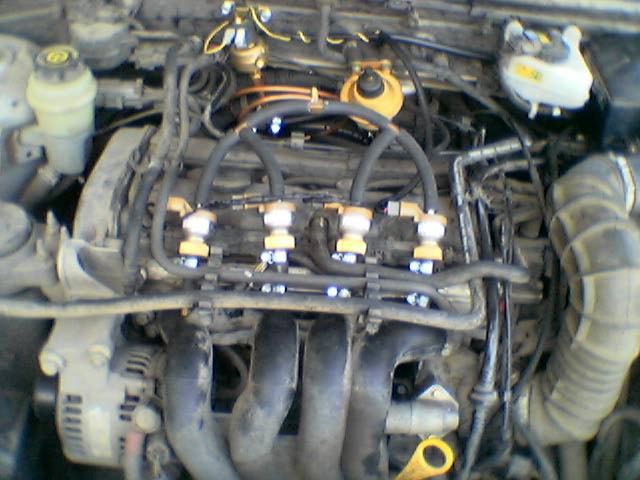

Извинявай за въпроса ,lnd1, ама това "газов моноинжикцион" или "газов пълен инжекцион" се води :lol:
Да бяхте боцнали и двата инжектора.
Foto(47).jpg [ 43.02 KiB | Прегледано 8275 пъти ]
Пон Яну 02, 2006 1:50 am
По тая снимка е трудно да се прецени.
