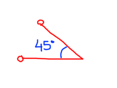

за тези дето са спали по геометрия прилагам картинка как би изглеждала платка с писти под 45 градуса[/img]

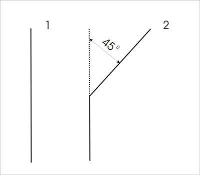

Не че има смисъл да спорим за глупости, но за да схванеш идеята, прилагам една схемичка. На фигура 1 е начертана права писта, а на фигура 2, същата писта, само че вече извита под 45 градуса спрямо първоначалното си положение (на чертежа е на око).
