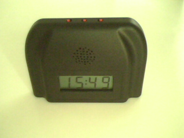

Ха! Аз съм правил точно такъв (виж снимката). Не съм чувал да има в момента нещо подобно в търговско обръщение. Пробвай да потърсиш в DealExtreme. Иначе ще се наложи да хванеш поялника :)
Аз бих могъл да споделя с теб схемата ми както и фърмуера, но ти ще трябва да си го сглобиш. На същия този хардуер мислех да направя и моя проект за календар/часовник но засега все не остава време :(

колкото по-готов толкова по-добре. Даже съм по-навит да си купя, но и поялника не ме плаши ... е, поне не много (само 2 по-тежки изгаряния имам :))
А откъде взе кутийката и по-важното дисплея. Никаде не съм намирал евтини дисплеи за часовник.

Ето ти схемата, алтиумския проект, герберите и BOM-а. Ако те мързи да пишеш софт свиркай, може и с това да ти помогна :wink:
Кутията е BUD PT-11754.
