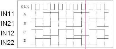

Ще падна... 8O
Наистина има момент в който влиза в sleep режим...
Сетих се какво става...
Да си бях направил драйвера с транзистори (като в доброто старо време)... :roll: Ами чипове слагам... :?
Където е червената линия е проблема... :roll:
Signali.jpg [ 12.25 KiB | Прегледано 1658 пъти ]
