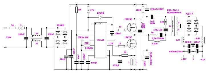

Здравейте,интересува ме някой дали е реализирал тази схема на импулсно?
IR2156SHEME.JPG [ 30.79 KiB | Прегледано 13396 пъти ]

Имам малко съмнения относно тази схема:
1.Не виждам филтър след изхода на греца
2.Захранването на драйвера през резистор 47к и диода BY209 ми се струва многоо ненадеждно.
3.Няма верига за обратна връзка - при усилватели клас Н това е от голямо значение.
4.На бобината на входния филтър нещо намотките не са както трябва
Сигурно има и други неща.Аз на тази схема доверие и нямам

Имаш предвид изходящи филтри-има 2дросела след греца.Захранването е стандартно за тази инт.схема която е с вграден ценер,а изходното напрежение зависи единствено от данните на имп.трансформатор.Ето данни за инт.схема:
Само феритния пръстен ми се вижда малък за мощността...

Имам в предвид входния филтър дето трябва да е след греца.
Щом казваш че е така - не ми се спори.Това е специализирана интегрална схема за конкретно приложение.Разликата между управление на лампа и усилвател е същественна ама ....

И аз не разбрах защо си се хвърлил точно на тая схема. ИС действително е мислена за захранване на лампа.
Освен това ΙR сигурно имат и други схеми далеч по-подходящи...
Да не говорим за другите производители.

Братле моят съвет е изобщо не се занимаваи с тази интегрална схема тя е специализирана за управление на лампи .Преди време пускахме в университета няколко схеми мисля че с тази ис бяха и големи проблеми имаше:), наи добри резултати дадоха тези за smd монтажа .колегите са прави толкова много други подходящи схеми има,но ако ти се гърми някои друг транзистор :)

тая схема, като гледам, е кирилизирана от руснак (май)
интегралната схема въбоще не е подходяща за импулсно захранване. правена е за баласт.
особено за захранване на 300W. без обратна връзка. с траф на тороид.
съвсем друг е въпроса за пригодността на импулсни захранвания за аудио-усилватели.
има един форум, дето ще те оплюят от първия пост още за такава идея.
не че непременно не става (освен ако не гониш кадифен басов звук и светло-сини високи), но не е това схемата
=> тури си нормален траф с големи кондензатори

Тази схема я взех точно от този форум,все пак аз се доверявам повече на ушите си от колкото на това което се вижда на осцилоскопа!Че е разработена с друга цел е вярно,но принципа е един и същ,пък и руските импулсни за аудио са повечето без обратна връзка!Това което казвате не ми е достатъчно да ме "разкандардиса" защото е достатъчно проста и си заслужава да се изпробва,но пък ме накарахте да се съмнявам.Ще я навържа на експериментална платка да видя какво ще излезе!

на експериментална платка не е добре да се опитваш да пуснеш дори нормално импулсно за лунички.
щом ти идват такива идеи, вероятно никога не си виждал спектрален анализатор.и стандарт...
че повечето са без обратна връзка е факт. защото обратната връзка се прави много трудно. трябва си dsp, че и връзка с аудио сигнала. и затова, за по-лесно се прави без такава. а не се гони и кой знае каква стабилност на напрежението. което обаче води до много особен траф и филтри. и разни други работи.
еднофазен инвертор няма да работи добре с аудио "товар". поне 3 фази, а 6 са вече добре. но ще е зор, доста.
да не говрим за hafl-bridge. най-малкото като мощност не е подходящо решение.
в случая със захранването, ако го докараш до чуваеми звуци, вече е късно (баааам!)
така че, доверявай се на осцилоскопа преди всичко. и ако нямаш токова сонда за съответния честотен диапазон, не знам какво ще видиш. най-вероятно ще изпаднеш в ситуация "гледам и не вярвам на ушите си"
дали чипа е подходящ? колкото стани-шеф е подходящ за премиер.
импулсно можеш да направиш с почти всичко, което генерира импулси.
ако си упорит и находчив. с упоритост, казват, и стена с глава разбиваш. не съм пробвал. нямам време.
2161 е мнооого по-подходящ. дори 2168 - поне има вграден PCF контролер. никак не ми харесват инвертори, работещи с нефилтрирано напрежение. просто си нямаш идея какво те очкава.
в крайна сметка - вържи я. никой не може да те спре.
Не разбрах какво точно имаш предвид под "нефилтрирано напрежение",добре а какво мислиш за трансформатора,на мен ми се струва че не е оразмерен правилно като мощност въпреки че работи на 70khz?В повечето схеми които съм виждал се използват поне 2или 3 ферита от този тип!А токовата защита,мислиш ли че е ефективна?

има един разказ на братя стругатски: понеделник започва в събота. в него струдентите от института по магия и чародейство имаха упражнение по магьосничество. учеха се как да правят плодове с магия. преподавателя после ги караше да ги ядат. та ако искаш да усетиш горчивия вкус, направи го това захранване.
не знам как да ти обясня, че този чип не е подходящ по много причини. все едно че се опитваш да сложиш стартер от кола на асансьор.
схемата е "кирилизирана", в нея също има много неща, които не се правят така (защитата по ток е едно от тях)
не мога да я коментирам, защото човека даже не е надписал компонентите. да не говорим, че 470mF/200V, ако значи това, което си мисля, не се пише по този начин.
под нефилтрирано напрежение разбирам, изправено напрежение след първичния грец (левия на схемата), което не е филтрирано. ако го погледнеш с омразния осцилоскоп, там ще видиш положителни половинки от синусоиди, наредени една до друга. с такова напрежение захранващ транзисторите. чипа му трябва точно такова напрежение, когато захранва лумунисцентна лампа, защото трябва да я "запали" при тебе ефекта на запалване може да е друг. във всеки случанй, не слагай кондензатори там.
трафа не мога да го коментирам. тороида не е подходящ изобщо нито за тази мощност, нито за тази топология. дори импулсните електрожени не ги правят така

Точно въпросните кондензатори 470мF (470uF всъщност) са въпросният филтър, като освен това изпълняват и ролята на капацитивен делител на полумостовота схема.
На мен от пръв поглед схемата ми изглежда работоспособна напълно, друг е въпросът за характеристиките и далиса задоволителни за конкретния случай.

доколкото си спомням схемата подаваше импулс да запали лампата и след това вече се регулираше честотата ,и и имаше и други режими и функции които испълняваше и беше супер за луминисцентни лампи но немисля ,че тезе екстри ще са супер за импулсно захранване ,незнам каво толкова те привлича тази интегрална схема :),пък предо 2 години небеше особено евтина незнам как е сега :roll:

Ами не че ме привлича,видя ми се доста просто решение със защита по ток на ключовите транзистори което не е маловажно ,и с добри отзиви от човека който я е реализирал пък е и с разработена платка.В "datasheet"-та на чипа аз не видях нищо специализирано което да ме притеснява-луминисцентната лампа е консуматор като всеки друг и не изисква нещо специално,когато работи на повишено напрежение(като на схемата) не и е необходим импулс за запалване!Тя би си работила и на постоянно напрежение но както знаете то не е полезно за нея,и именно затова е реализиран този конвертор.
