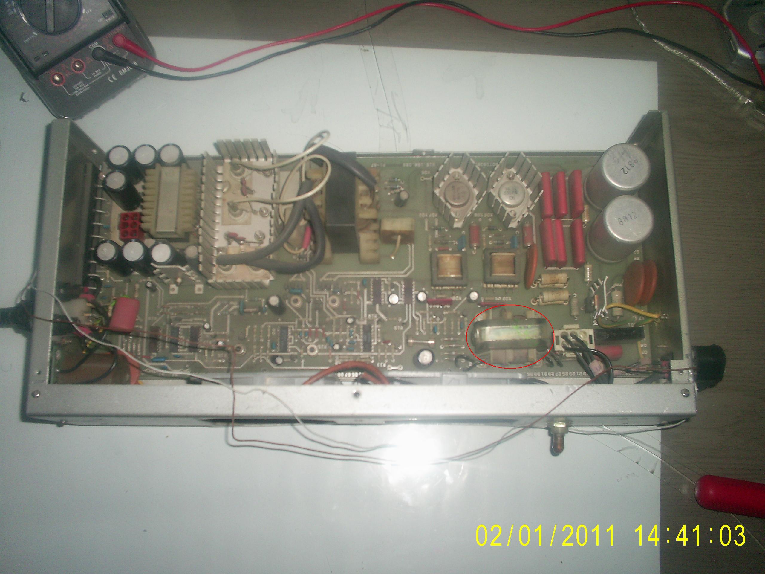

Имам лек проблем с това захранване. Както по-възрастните се досещат беше захранващ блок от ЕС система, модела не помня вече. Поради стечение на обстоятелствата (основно защото ЕС-а беше добре умрял) се превърна в захранване за самоделното ми аудио.
И като такова работи доста години. От няколко седмици обаче чувам лек високочестотен звук, който идва от него. И за съжаление се засили до толкова, че стана неприятен. Отварям го днес (а той не е бил отварян сигурно от как е произведен) и .... ами нищо видимо няма. Като се заслушам по-внимателно високочестотното (вече не чак толкова) пищене идва от траф (клони към тороидална сърцевина, от ламели, един вход <-> един изход, никакви допълнителни намотки или изводи). Съдейки от разположението му - в непосредствена близост до 220V, грец, няколко кондензтора и КТ2061600 (ако правилно го чета), от което подозирам че тук ще да се клати нещо на има-няма 20кХз, което вече е влезнало в чуваемия диапазон (или моите уши са дефектирали?) или трафа се е "разхлабил". Тъй като силно ме съмнява някъде из нета да има схема на това животно, още по-малко детайли около тоя траф - ако някой може ли да прегледа из старите архиви дали не му се намира схема на такова животно - много ми се иска да знам ако е трафа да го мисля със заместител.
Интересно, че след натиск върху трафа звукът вече не е толкова високочестотен (направо отива към пукане), та подозирам, че той не е наред.
А захранването продължава да си работи перфектно - изходите са точни. Тъй като е доста мощно: 12V - 8A, 5V - 18A, и минусовите, които не ги търся изобщо - нямам възможност да го натоваря на максимум, за да видя дали ще клекне или ще се промени звука в някаква посока.
По-късно ще го доразглобя и ще мога евентуално да дам по-точно описание в каква схема точно участва тоя траф и ще се опитам да приложа и снимка (и/или звук), но пак казвам - работи, та ми се ще да намеря малко информация за него.

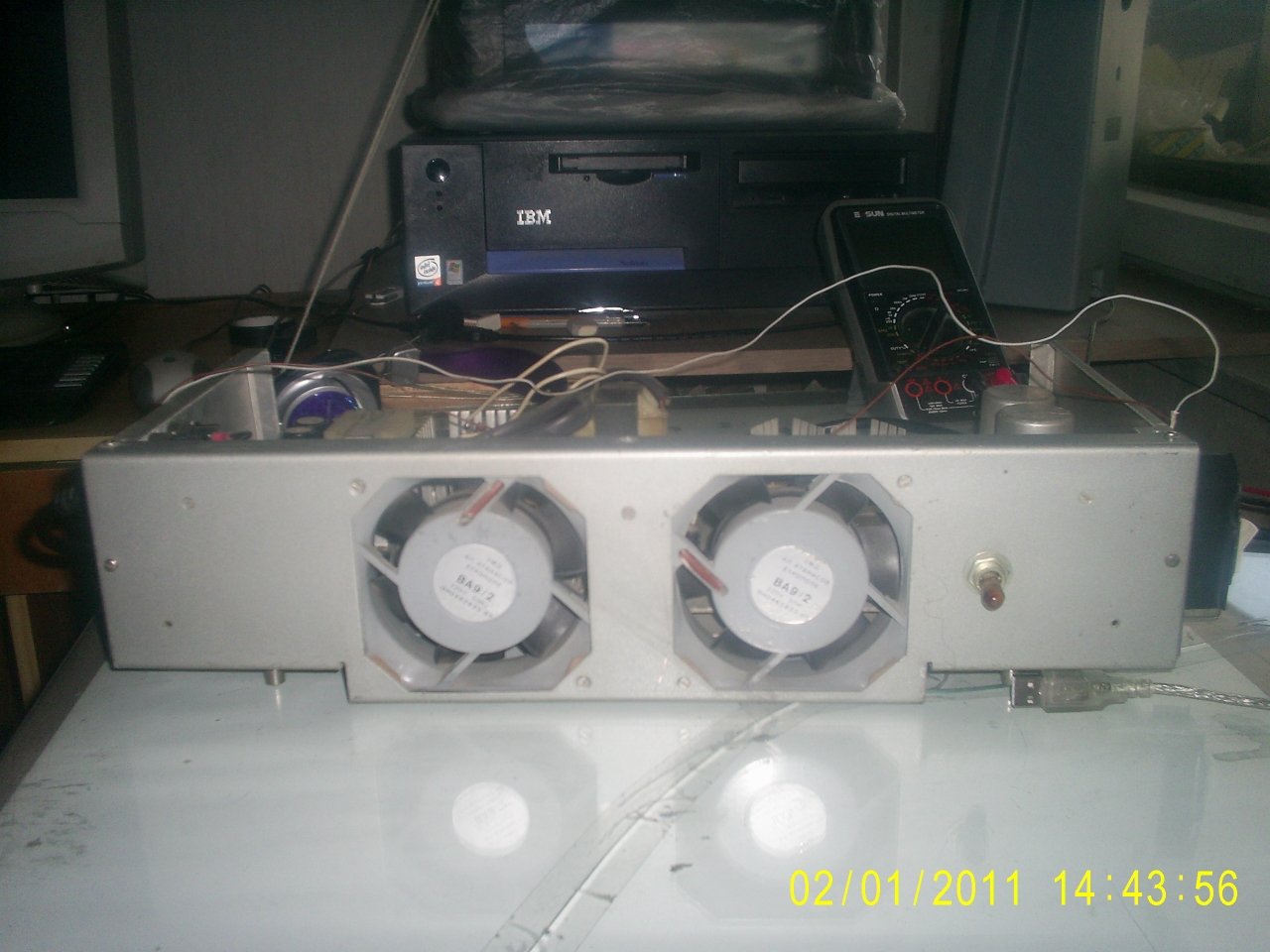

тъй, относно звукът - зорлен работа, оказа се само телефонът ми го улавя 8O за разлика от фотоапарата, който досто добре хваща фоновия шум навън, но нищо от този на захранването :D
Това е захранването, трафа е маркиран (це-ка-то до вентилаторите си е моя добавка, че ме подлудяваше - като хеликоптер като ще излита е иначе ... ):
Едит: за да чуете звукът ще трябва да усилите волумето на мах, че трудно се разбира, но поне отчетливо се забелязва разликата про натиск и без него. Дедо, не можах да направя смислена снимка на данните му (етикета), но то така или иначе не пише кой знае колко повече от това което казах в горния пост (честота и тилеранси на входящото захранване). А има и два клупунга на капака, нямам спомен те какво хранеха от ЕС-а.

тоя траф няма как да пищи. обикновен мрежов траф, който храни инвертора. след него има грец, 2 кондензатора и 7812. ако искаш да го сменяш е очевидно с какво.
малко е странна схемата. след бушона (на 63.10) през диода на 117.23 се подава изправеното напрежение от вторичната на главния траф. явно е опит за само-хранене на инвертора.
обаче е точно след изправителните диоди - преди дросела на 132.40 и кондензаторите. явно идеята е била да осигурятт студен старт на инвертора и понеже е направен дърводелски харчи много и не може да се захрани през кондензатор/резистор. затова са сложили траф на 50Hz. за да пее, явно идва импулсно напрежение от основния изправител.
което не знам какво значи.
явно някои кондензатори са изкуфяли съвсем и вече са само за украса.
не знам дали си заслужава да се занимаваш да ремонтираш това чудо на изотската мисъл.
само четенето на схемата е интелектуално предизвикателство, а как работи и каква е била идеята не знам дали някой може вече да каже.
има някакъв текст, който описва работата на блока, но е нещо като описанието на работа на четиритактов двигател с "бррррррр".
мисля, че ако отпоиш диода на 117.23 и оставиш схемата да се храни изцяло от трафа ще спре да пищи.

а тези координати дето ми ги даваш ХХХ.УУ примерно - как да ги разбирам - виждам, че са сложили някакви подобни координати на платката, но не мога да засека нищо от това което казваш? Да не е някаква странна ориентация валидна само на листата, които имаш? Не го вдявам много това, ако може да обясниш :oops:

трафа е записан на 33.04. явно дългата страна е първото число.
диодите на греца са 54.09, 54.11, 60.07 и 60.05
бушона е на 63.10.
кондензатор преди бушона 64.09 22uF/35V, след 107.19 1oouF/35V и 111.19 150nF/63V
диода пише че е sy345 производство на ТДР :wink:

Но на пръв поглед наисгина няма причина тоя траф да си показва гласа. Ще се цъкля по-обстойно в тая схема, докато ми писне, а лошото е, че няма да ми стигне репертоара от псувни да изразя волно мислите си.
Като я погледнах от страна спойки тая платка не би трябвало да е работила толкова време - че то на сума места реално спойка (като това, което повечето хора си представят) няма, по скоро контакт. Та ще се заиграя явно и с поялника, пък дано си струва труда.
