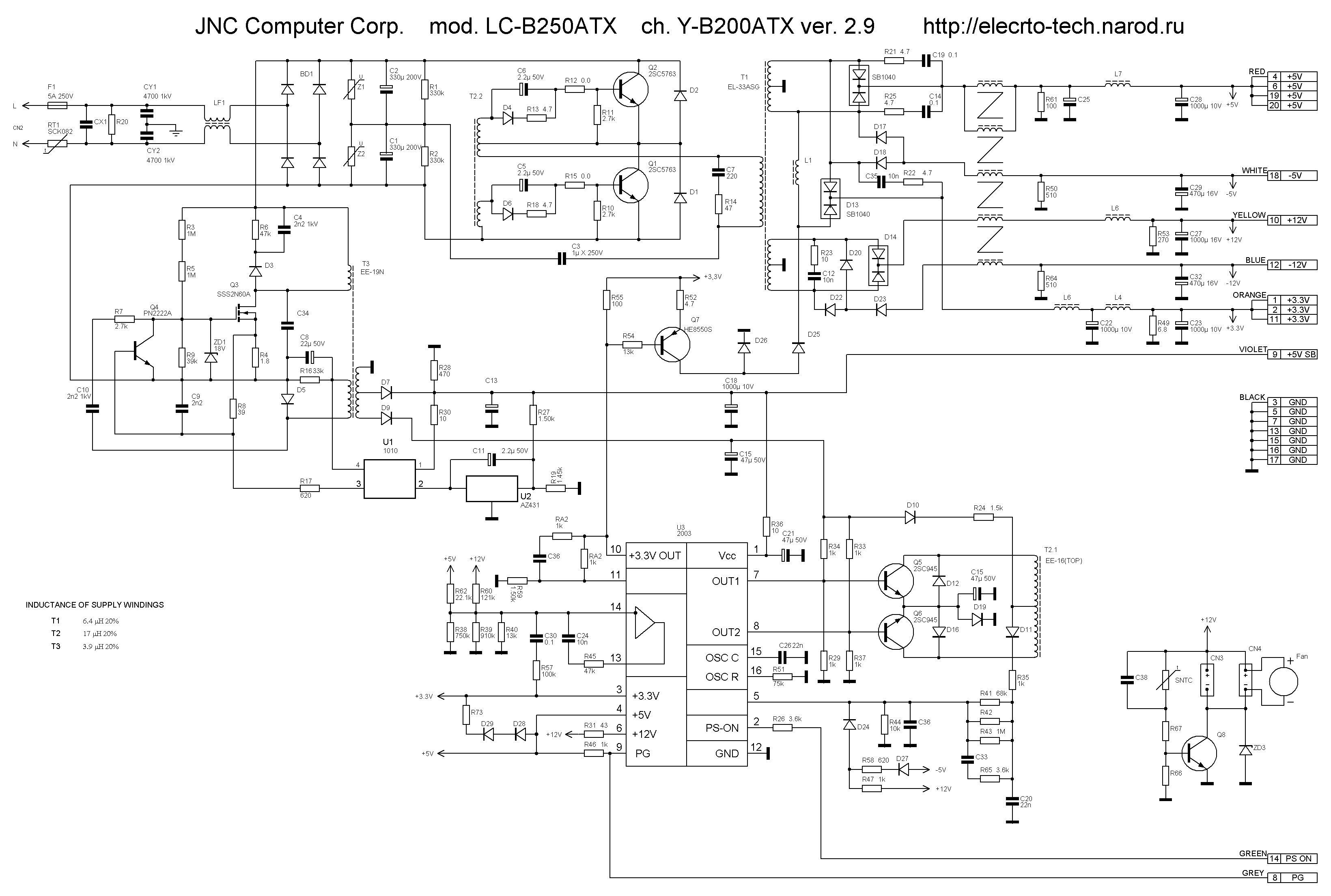

По-рано слагаха TL494.
Сега обаче пред мен има две разглобени захранвания с някакви абсолютно неизвистни ИС.
Гугъла не казва нищо по въпроса (поне на мен).
Означението на едната е:
1-ви ред: 2003 (с големи символи)
2-ри ред: BAZ5826041H.
Означението на другата:
1-ви ред: 2005Z (с големи символи)
2-ри ред: KAB26210638.
И двете са с 16 крака.
От платките личи, че и на двете минуса на захранването е на 12-то краче.
Плюса май е на 1-во краче, но не съм много сигурен.
Дайте моля някакво инфо по темата.

Мнения: 697
:idea:
JNC LC-B250ATX ch.Y-B200ATX.png [ 53.81 KiB | Прегледано 6910 пъти ]

Хиляди благодарности за схемата.
2005Z дали е нещо подобно?

Схема и документация с ШИМ AT2005, он же WT7520, он же LPG899.
http://atxbp.narod.ru/2005.html
На 12 сякаш няма минус,потърсете и в други руски сайтове.Имаше един със стотици схеми на ATX.

Виж тук, има различни IC за управление на АТХ http://danyk.wz.cz/s_atx_en.html
