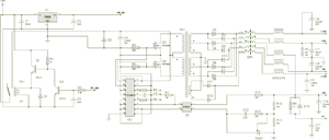

Попадна ми това, ама не съм много сигурен дали ще стане
comp77-1.gif [ 7.4 KiB | Прегледано 8181 пъти ]

kvant07 - схемата ти е нечетлива.Както ти каза Цецо - нещата са доста сериозни.Купи си един промишлен преобрзаувател 12->220 волта който наистина да е 500 вата дето ти трябват и няма да си имаш главоболия.В противен случай рискуваш да имаш доста покупки на транзистори и драйвери,направа на импулсни трансформатори,доста четене за обратни връзки и честотни компенсации и необходимост от лабораторна техника ( осцилоскоп,мултиметър - качествен,латер,...).Направи си преценката и действай.

Схемата е взета от един руски сайт http://cxem.net/comp/comp77.php
Чет Фев 14, 2008 7:19 pm
Мнения: 1638
Значи това дето посочваш е
ATX-совместимый БП компьютера для автомобиля
такова ли ще правиш ?

Ами такава е идеята, но е само пример. Лично не виждам причина да не стане, но все пак исках да се посъветвам с някой, който се е сблъсквал с подобен проблем. А какво мислите за самата схема?
