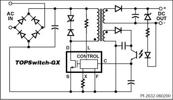

Някой работил ли е с това?
Мнения: 926
Местоположение: Ботевград
Мнение Някой работил ли е с това?
http://www.powerint.com/
изглежда ми доста интересно

Мнение Захранване.
Нищо интересно няма. Едно от най-простите импулсни захранвания с обратна връзка и спецялизиран чип. Незнам какво искаш да попиташ с написаното, или изкаш мнение. Според мен така като я гледам схемата не ме кефи, как са захранили оптрона на обратната връзка. :roll: :roll: :) :) Абе няма да е много стабилен изхода. Особено при рязко натоварване. :wink: :)
Пет Яну 11, 2008 3:39 am
Мнения: 1718
Мнение Re: Захранване.
ji4kajiata написа:
Няма защита от късо !

Регистриран на: Нед Юли 02, 2006 10:27 pm
Мнения: 152
Доколкото знам, тези трансформатори са с въздушна междина -> няма проблем с късото.
Пет Яну 11, 2008 11:03 am
Мнения: 3547
Има колкото защити си искаш - повишено, понижено напр. мек старт, от късо на изхода (с рестарт) и т.н. При това с регулируема стойност. Чети даташита.
Изходното напрежение е доста стабилно - колкото на всяко друго импулсно (компютърните не се броят - те са по-зле).

Мнения: 926
ji4kajiata написа:
Понеже ми се вижда доста просто като изпълнение. А ми трябва опростена схема, като нямам изисквания към голяма стабилност на напрежението. Та ще питам и нещо друго. Трябва ми захранване от (100-130)В / (1-2)А. Възможно ли да се изработи такова на базата на импулсно захранване(в чатност горната схема), или да го правя по калсическата схема с мрежов траф.

Регистриран на: Нед Дек 30, 2007 2:29 am
Мнения: 67
Zeus написа:
Може. Няма никакъв проблем, но незнам дали си струва труда. Зависи за какво ти трябва. Аз бих купил един траф. Ако размера и теглото вече имат занчение, тогава бих го преработвал, или ако е за захранване на много прецизна апаратура. :wink: :) Междодругото тази схема може да се преработи супер лесно. Промяна на вторичната намотка, подмяна на елементите във изправителя и обратната връзка и делителя. Ценера и резистора на оптрона. :wink: :) Ако ти се занимава, може да се направи. :) :)

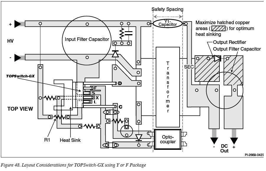

Като гледам цените на интегралата в комет са доста привлекателни.
TOP250YN [290W 6.3A 700V/26pF 132kHz 1.1 Ohm@0.7A] - 3.4405 USD
А компютърни захранвания за части дал господ. Ще излезе много тънко, а най-важното: малко елементи, малко писти-малко проблеми и настройки.
scheme.JPG [ 81.86 KiB | Прегледано 5398 пъти ]
Съб Яну 12, 2008 1:40 am
Мнения: 1718
Мнение Mmm
Zeus написа:
Добра е схемата няма спор но не забравяй че на повече от 90% от компютърните захранвания импулсния трансформатор работи на половината напрежение, защото схемата е с 2 транзистора и е през кондензатор, а тук трансформатора е директно вързан и трябва да е за 300V !
Съб Яну 12, 2008 2:23 am
Мнения: 926
Мнение Re: Mmm
plameniv написа:
Zeus написа:
Тези интеграли ги видях преди няколко дни и веднага пуснах темата. Още не съм чел даташийта :oops: . Исках да събера първи впечатления, за да знам дали си заслужава да се ровя. Предполагам в него е описано всичко, сигурно и трафа (на пръв поглед е доста обемист-даташийта де). Благодаря за напомнянето :roll:
