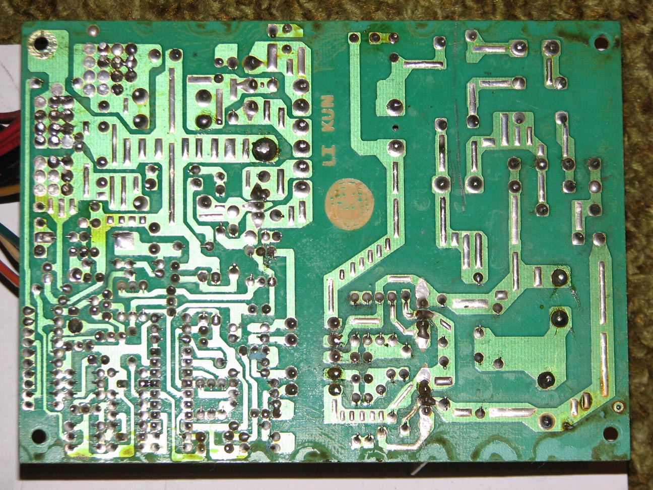

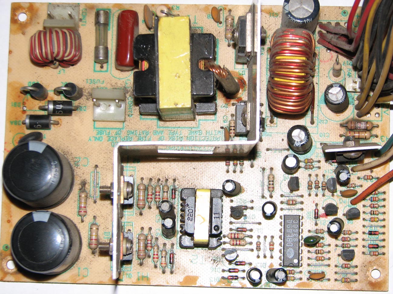

Здравейте,
понеже имам под ръка 4-5 броя стари импулсни ( АТ) от РС 486 DX, а в нета попаднах на една идея за свързане на N-брой еднакви импулсни ( паралелно, последователно или смесено) с цел повишаване на изходната мощност.
Идеята до колкото схванах е да се ползва един контролер ( ХХ494)
който да превключва колкото искаш на брой силови части на захранването, чрез един разпределител на импулси .
Ето я схемата :
http://radiokot.ru/circuit/power/supply/26/
Та молбата ми е ако на някой му се намира схема на въпросно импулсно което имам, за да се опитам да реализирам идеята.
От сега казвам че грам опит нямам с тази материя но желание да се науча има :)
Или някакви насоки, също ще са добре дошли.
Целта ми е 15 -16 V и ток 30+ А.
До колкото разбрах с АТ захранванията ще стане по лесно хватката, но моля за прошка ако приказвам глупости :oops:

Намери си дейташита на тва деу дето е там - в него най-вероятно ще има някъв рефърънс дизайн. Шанса да отговаря едно към едно със схемата е 95%.

Нещо не можах да стопля за кое деу имаш в предвид, за интегралата ли или ?

ахъм...
едит : то всъщност контролера дето е на това импулсно е такъв ...
Все пак в дейташит-а му трябва да има реф дизайн...
