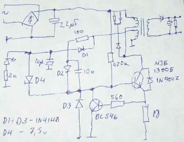

Замервал ли си колко е консумацията от тях, да не се претоварват, по принцип трябва да има и такива диоди виж да няма успоредно на трафа последователно с някой кондензатор. Това е една по елементарна схема само че с MJE13005 има си и диоди.
sch1.jpg [ 59.16 KiB | Прегледано 4883 пъти ]

Мисля че диода на E-C е спестен. Обаче може и да бъркам. Не съм много добър в проследяването на платки.
Определено не се претоварва. Консуматора харчи около 1.65 А (измерено), а според етикета захранването е проектирано за 3А. Консуматора е 10 W според производителя (10W/5V = 2А max). Мисля че има достатъчно аванс да поеме тук-там някое непредвидено претоварване. Плюс - консуматора е предвиден да работи и със хард диск, а в случая работи с флаш памет (compact flash), която харчи малко по-малко.
Мерси за схемата - ще поогледам. Принципно има още една бобинка - по-малка, но това което ме интересува е дали наистина има диод на мощния транзистор.

И да имаш в предвид че диода може и да не се вижда на пръв поглед а да е в надписа на транзистора ;)

Тези 400 V колектор/емитер не са ли твърде малко? Аз бих заложил поне 700 /а може би 800/
Когато е запушен транзисторът има бая височки отскоци на напрежението.
Мисля, че този не е подходящ за тази цел.
http://schmidt-walter.eit.h-da.de/snt/s ... teng3b.pdf
