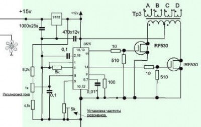

Здравейте нов съм в форума. Имам проблем със пускането на една схема на импулсно захранване и по точно на електрожен. Схемата е изпълнена с UC3825 но не ще да генерира импулси на изходните 11 и 14 крачета къде може да е причината?

На пазара е пълно с фалшиви такива интегрални схеми, пробвай да купиш от друго място. И като тестваш, махни полеваците, че гърмят като пуканки.
PS: Завърти схемата и използвай име с латиница, не може да се отвори.

защо не свържеш защитата по ток на чипа (pin9-ILIM/SD), тогава ще си пазиш и двата транзистора.
Свържи общият край на двата транзистора, отиващи към маса, през един шунтов резистор и закарай сигнала върху него към 9 краче на чипа (ILIM<=1V). Тогава ще си имаш добра защита по ток.

Доколкото виждам 1 и 2 крачета са входа на усилвателя на грешката.
При теб едното е на маса, а другото с кондензатор към маса.
Нещо не ми се връзва.
Гледа ли .pdf на чипа?
http://www.ortodoxism.ro/datasheets/tex ... uc3825.pdf
примерно от тук?
