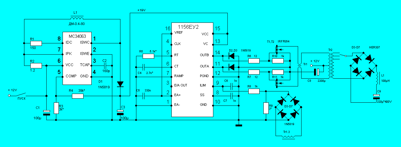

Здравейе,
Захванах се преди ден два да правя едно импулсно с този ШИМ по стандартна пуш-пул схема .Проблема е че интегралата не иска да зацепи.На 8ми крак кадето е софт старта ми дава напрежение от 0.5 волта.На каво се дължи това ?За да генерира трябва напрежението на 8-ми крак да е му 2.25 и 4.05 волта.
Ето за тази схема става на въпрос .1156ЕУ2 го дават пълен аналог на UC3825.
-images-prezbbl.gif [ 14.02 KiB | Прегледано 2383 пъти ]

1. Първата част на схемата с 34063 добре ли работи?
2. Имаш ли ГЛИН на 6-ти крак?
3. Виж по дейташитите има схеми за "open loop test", подкарай я първо тях. Най-важното е с кондензатор и резистори да пуснеш ГЛИН на входа за токоограничение, т.е. да я пуснеш във "Voltage mode". Оттам се ориентираш какви са нивата на входовете за ОВ, на сигнала от токовия трансформатор и т.н.
Малко е капризна тая серия ИС за подкарване, ама тръгне ли - са много стабилни. Успех :wink:
П.С.: Що се отнася до софт старта - той се нулира всеки път, когато схемата влезе в защита. Ако го мериш с волтметър няма да разбереш много. Гледай на осцилоскоп. :idea:
