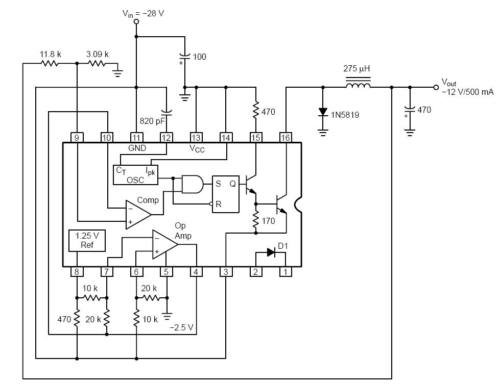

помогнете да си направя DC-DC конвертор от -27 волта на -5 волта с елементи които ги има на пазара у нас

говорим за ключово захранване с някои стандартен чип ... например MC34063

гледах ... ама - тц - нищо подобно няма, опитвах да го преправя но не стабилизира - държи се неадекватно. Мислех, че ще мога да намеря нещо готово но явно не съм познал :)
Сря Юли 05, 2006 7:32 pm
OK. А това тогава от къде е според теб. Според мен е от - AN920/D Theory and Applications of the MC34063 and mA78S40.
От -28 на -12 е, ама ще си го преправиш малко 8) .

Човеко ти ме разби ... толкова се рових и нищо не можах да открия!!!! ХИЛЯДИ БЛАГОДАРНОСТИ!!! да беше мацка - да те разцелува човек :D
