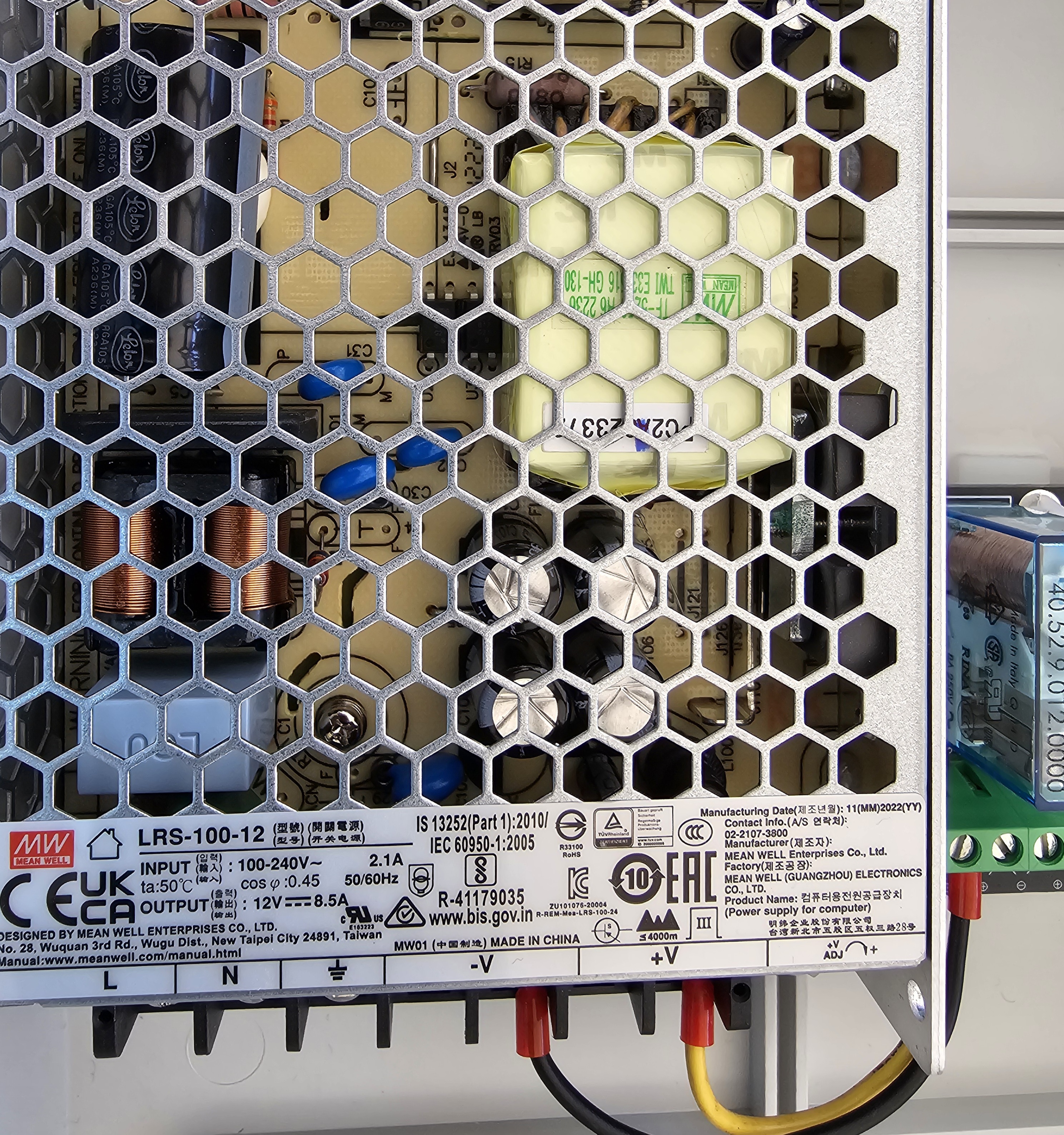

Понеже ToHu повдигна темата дали Meanwell - те които купуваме са оригинални реших да отворя тема където да се споделят снимки на платките. И на двете входните кондезатори са Lelon. Лично за мен не са на ниво.

Туй нещо няма PFC, а е 22ра година и е 100 вата.

Даниел го беше казал добре: Има изисквания какъв трябва да е факторът на мощността. А как ще се постигне това, дали с PFC или с тиган не е дефинирано.

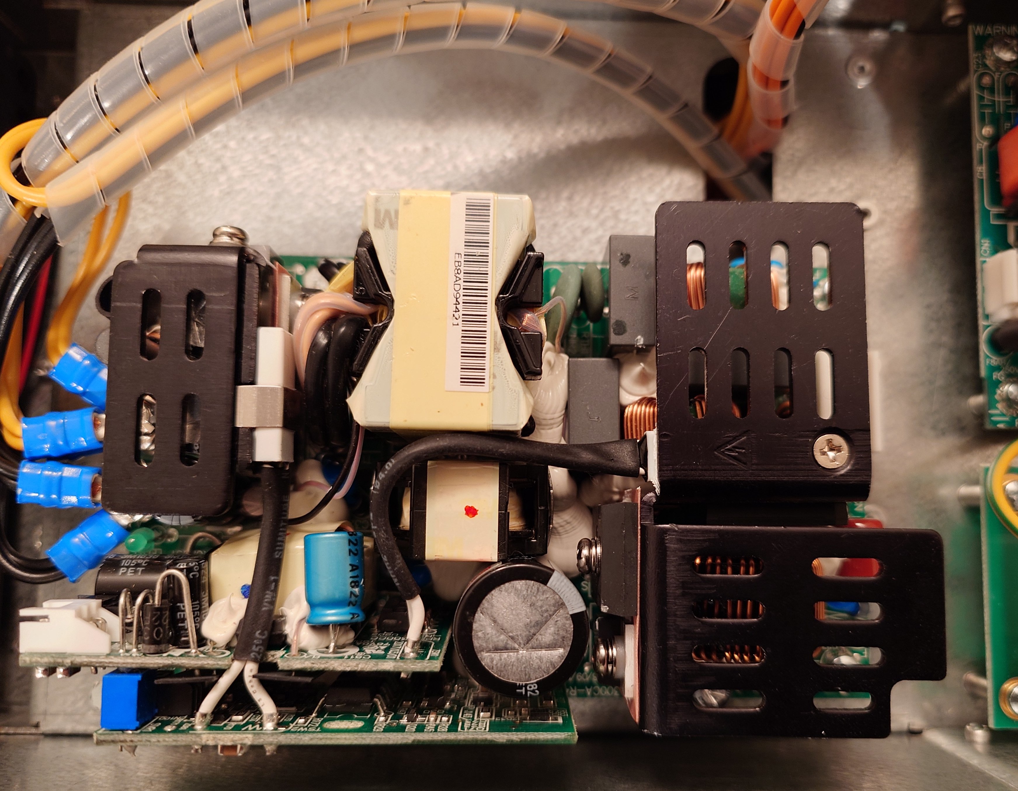

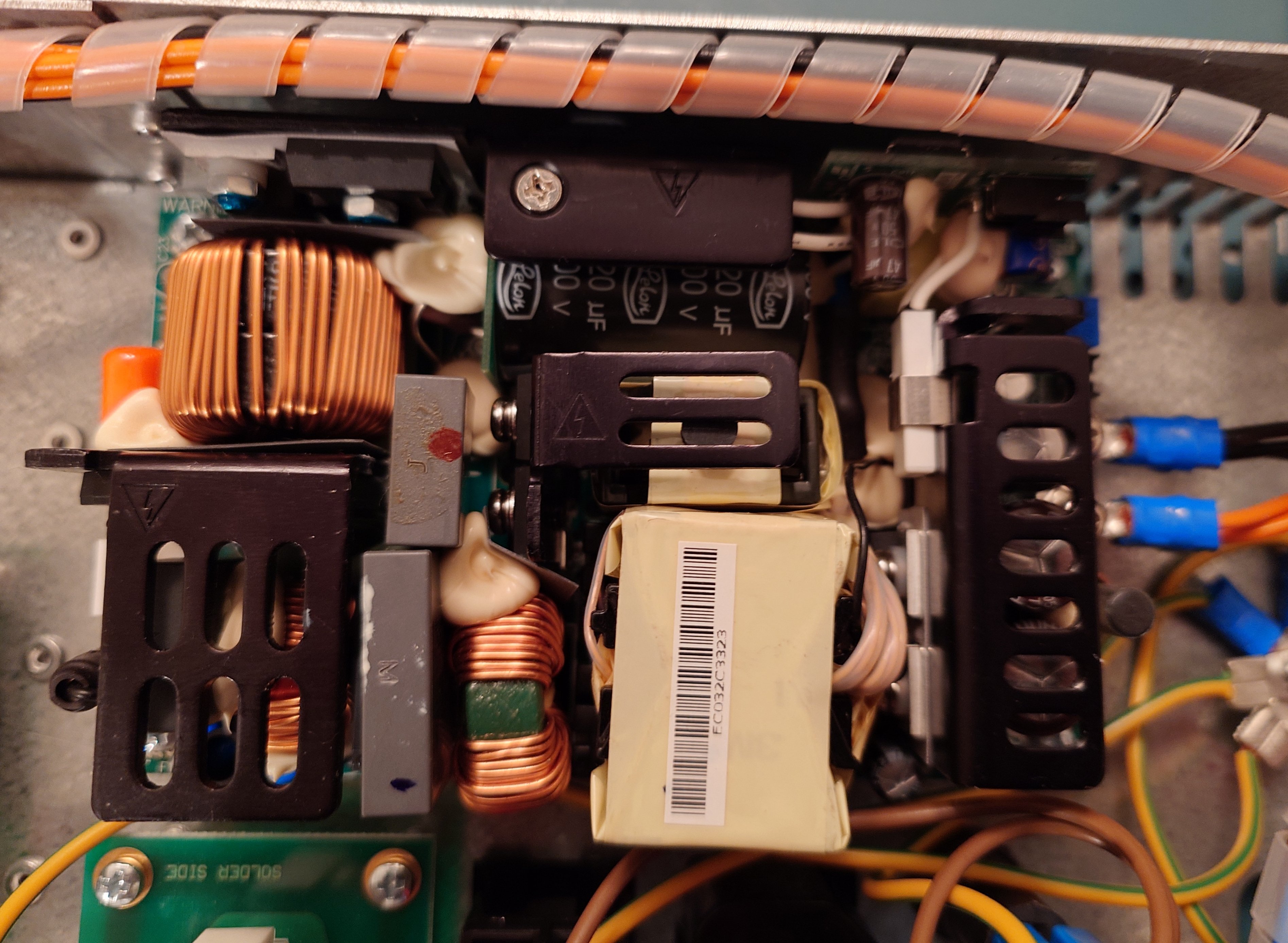

Ето две които изпозлвам, но тия са от преди ... 3-4 години може би, не мога да погледна нова доставка защото не съм в Мексико.
Едното е EPP 300-12, другото не мога да му видя номерчетъо, но най-вероятно е EPP 400-24. 12-те е само с рубикони, 24 -те тия в ниското са рубикони но във високото е Lelon. Но самия факт, че са били с таквиа преди 4 години и все още няма почти никакви дефектирали говори добре за тях. Не мога да видя дата, но тоя блок е сглобяван нейде 21-ва, а с оглед ковида и престоя по ковида, тия захранвания може би са снабдявани 19-та защото аз до 23-та теглех от наличностите снабдени за 2020, след ковида доста паднаха обемите.
Той варистора на входа стана табу, а за PFC... :)
Но все пак LRS е най-ниския клас.

За каквото и да е захранвания има нещо много важно, как ги охлаждаш. При мен винаги са с принудително охлаждане, и се старая да слагам възможно най-големите и ниско оборотни вентилатори които могат да се съберат, и винаги са по два. И не е само до вентилатора а и дали се обичат правилно. Дори и да не са натоварени ако искаш да живеят дълго трябва да ги охлаждаш принудително за да не скъсяваш и без това краткия живот на кондензаторите.

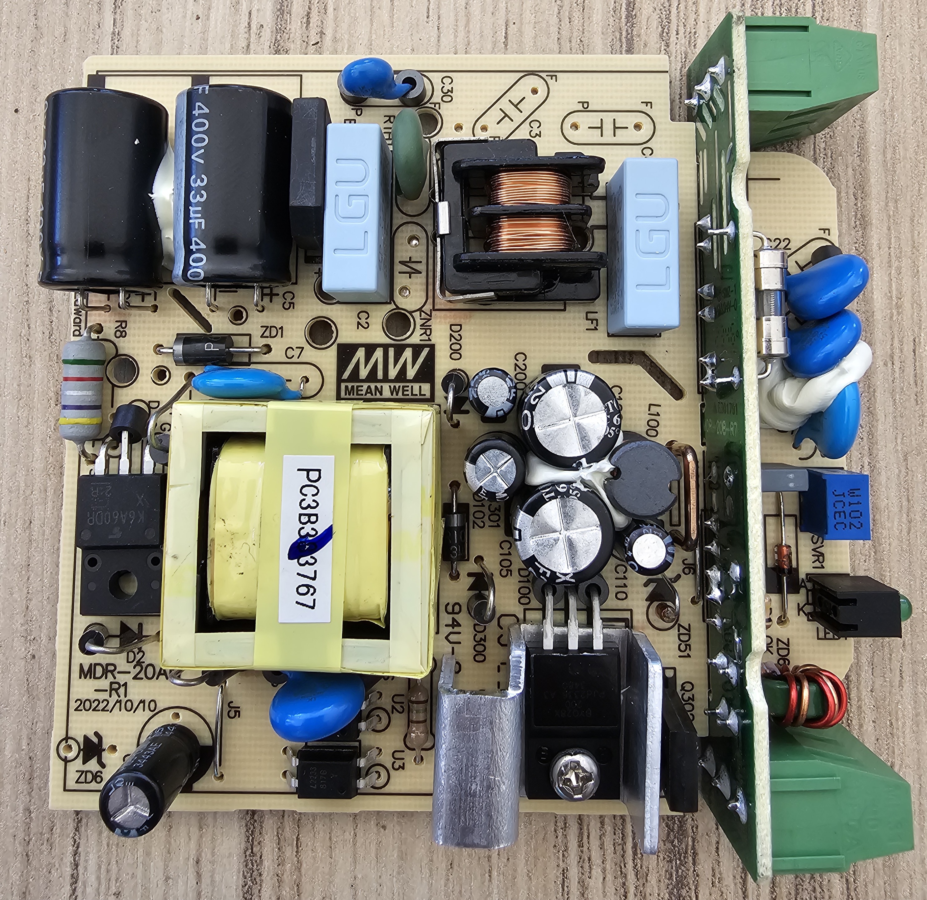

При мен е за реанимация. 50/50 вина на клиент/производител.

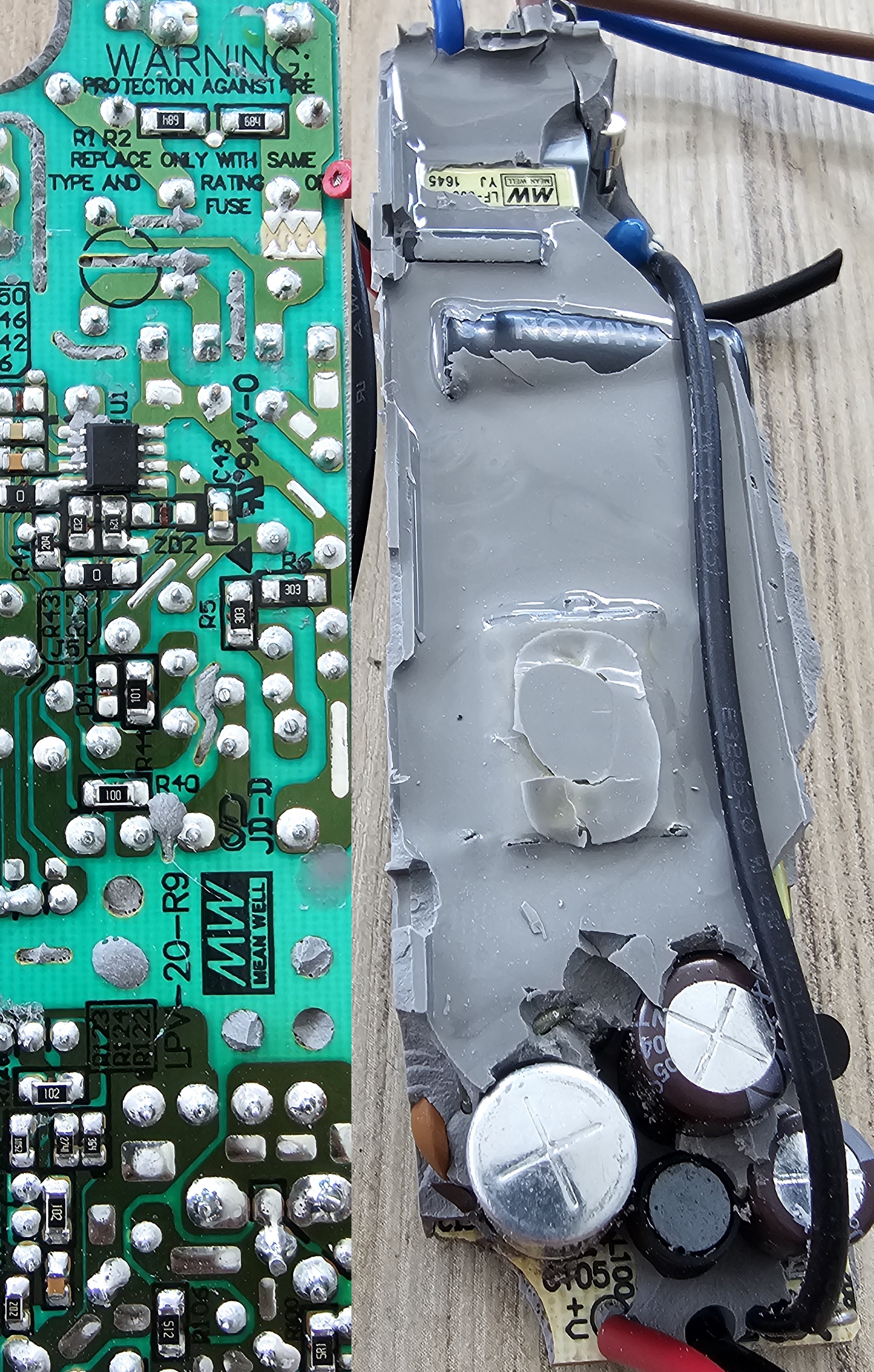

Още един красавец с Capxcon..
