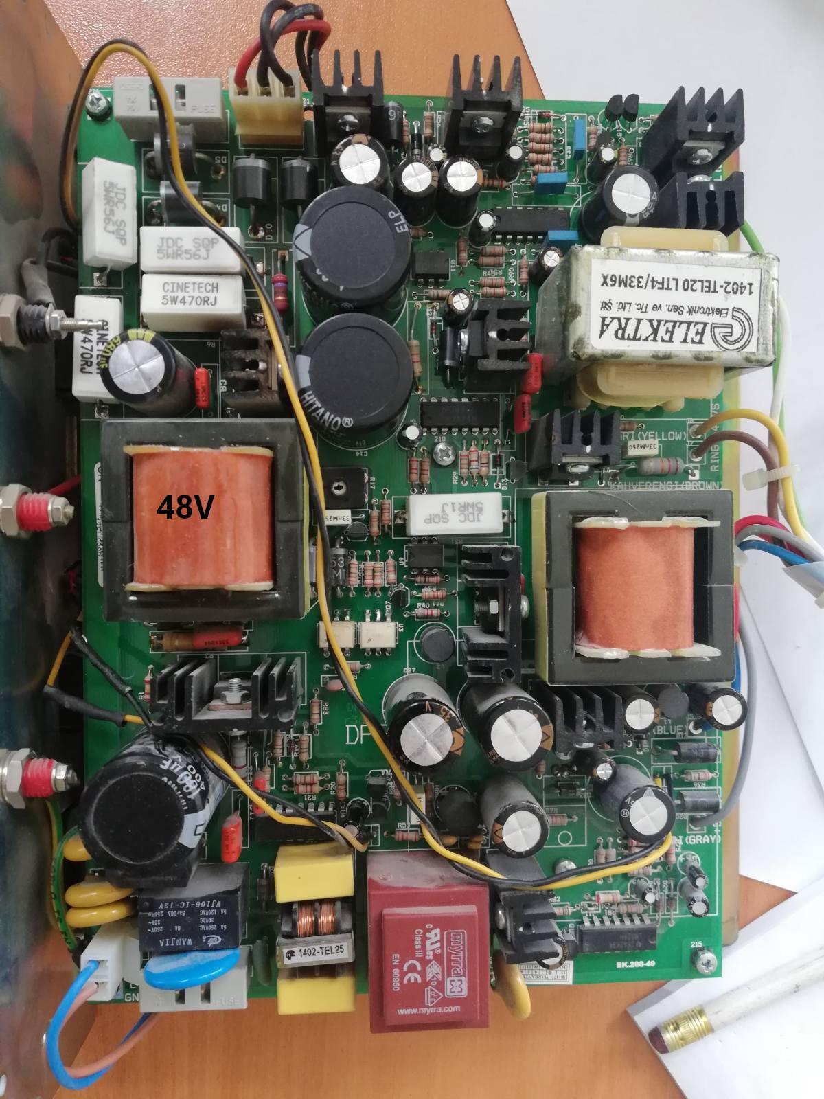

Имам нужда от малко помощ, че ударих на камък.
Трябва ми схема на захранването за телефонна централа TELESIS PX24. Като модел на захранването пише: PSU-24D.
Проблемът му е, че от главният му инвертор излизат -24В вместо -54В. Чипът е LM3524N (захранва се от отделен трансформатор), изправителят е само с един шотки диод и кондензатор. Цялото захранване е построено с + на GND и е изцяло ТН.
Имам два броя, и двата са с една и съща повреда. Всички заподозрени елементи са проверени и са здрави.

е виж на делителя (обратната връзка) какво има де.
Иначе комуникационното оборудване традиционно е с + на маса.
Пон Яну 06, 2020 12:57 pm
Мнения: 1654
Мнение Re: Захранване за телефонна централа
Обратната връзка при изолирано захранване /а то най-вероятно е такова/
трябва да е през оптрони /обикновено в комбинация с TL431/. Може да се търси в тази област.
Ако изправителят е само един шотки диод, обикновено това е схема тип flyback регулатор,
но това лесно може да се провери по начина на свързване на ключовия транзистор.
Вероятността да се намери схема е близка до нула.
Може да се свали схемата на основните компоненти около
LM3524N и да се разсъждава по-нататък.
От снимката не ми харесва много качеството на спойките - припоят не е проникнал достатъчно през отворите на ТН.
/Поне моите критерии са такива/. Доста често в такива случаи ми е помагал добър флюс, добър припой и внимателно
припояване на компонентите от двете страни.
Пон Яну 06, 2020 1:40 pm
Мнения: 363
Местоположение: Varna
Това захранване трябва да контролира и заряда на батерията, а това в повечето такива техники става чрез промяна на изходното напрежение. Огледай как е реализирано. Може дам да е скрито ключето :)
п.п от тук http://wiki.telesis.com.tr/index.php?n=Main.PX24XMontajIleIlgiliDikkatEdilmesiGerekenler
"Important:
PX24 xr5 power plant should not be operated without battery, even if the power plant is connected to an UPS, battery connection must be made."
Пон Яну 06, 2020 2:26 pm
Мнения: 597
Местоположение: Бургас
Оправих захранванията. Общо взето и двата бяха дефектирали по един и същ начин (акумулаторите са били закачени едновременно и на двата) - заради прекъснал кондензатор (без надута капачка) имаше прекъснал резистор и повредена TL431 и на двата. С единия се озорих малко повече, защото е бил попаднал в ръцете на някой енергетик или радио-техник, та първо трябваше да му възстановя първоначалното състояние, но все пак станаха нещата.
