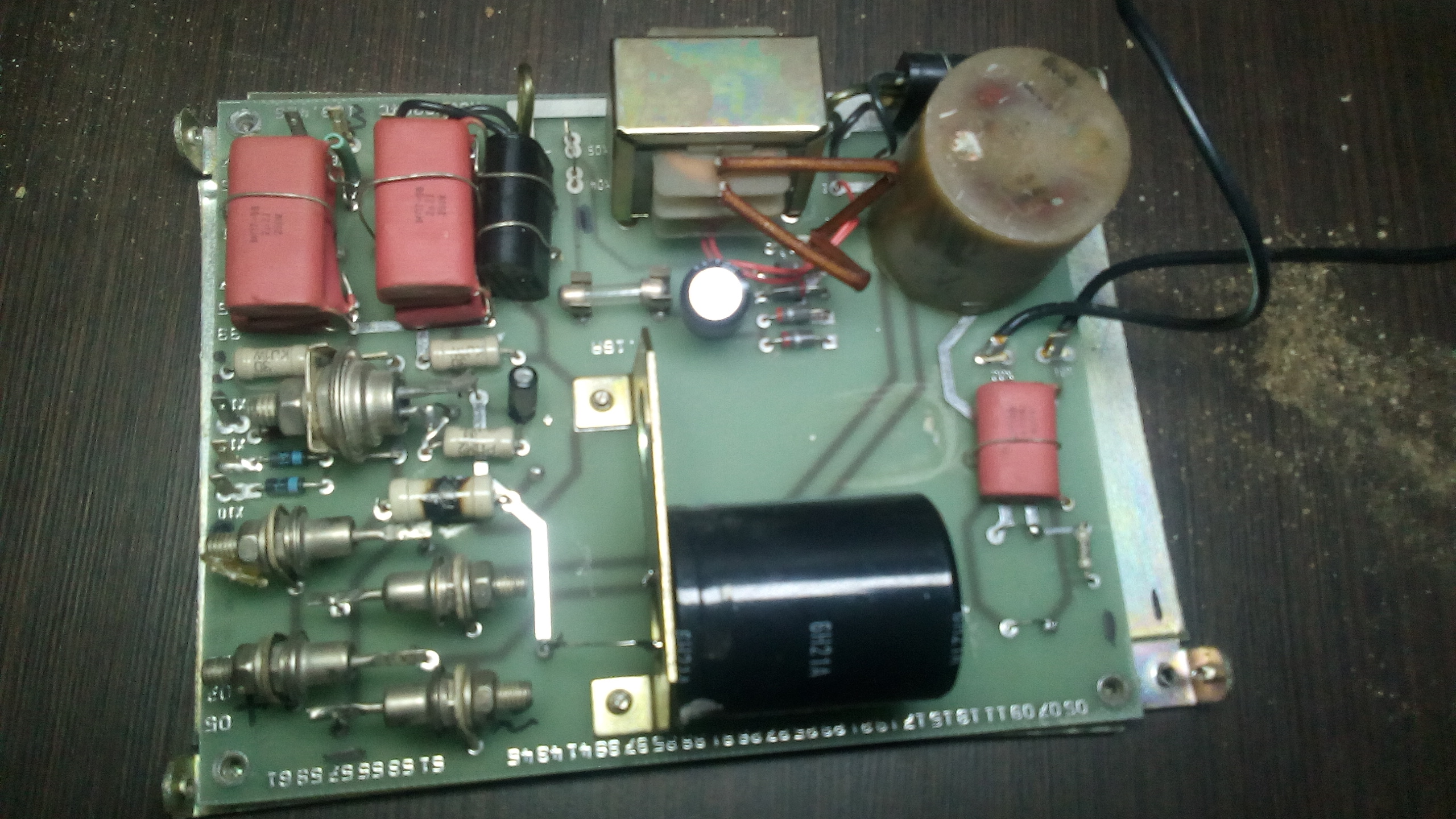

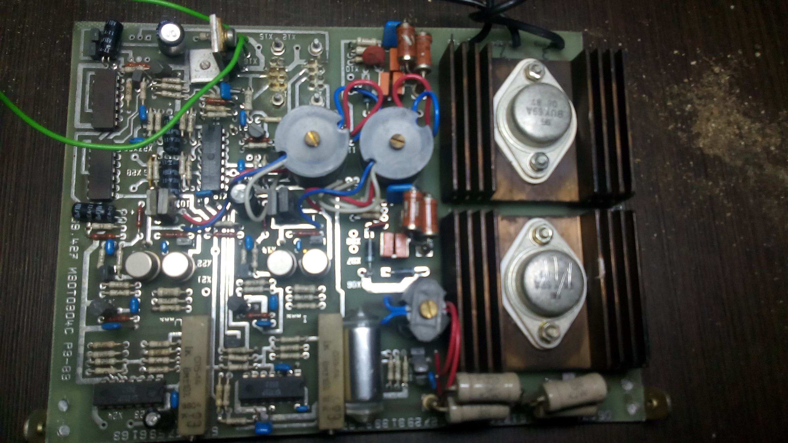

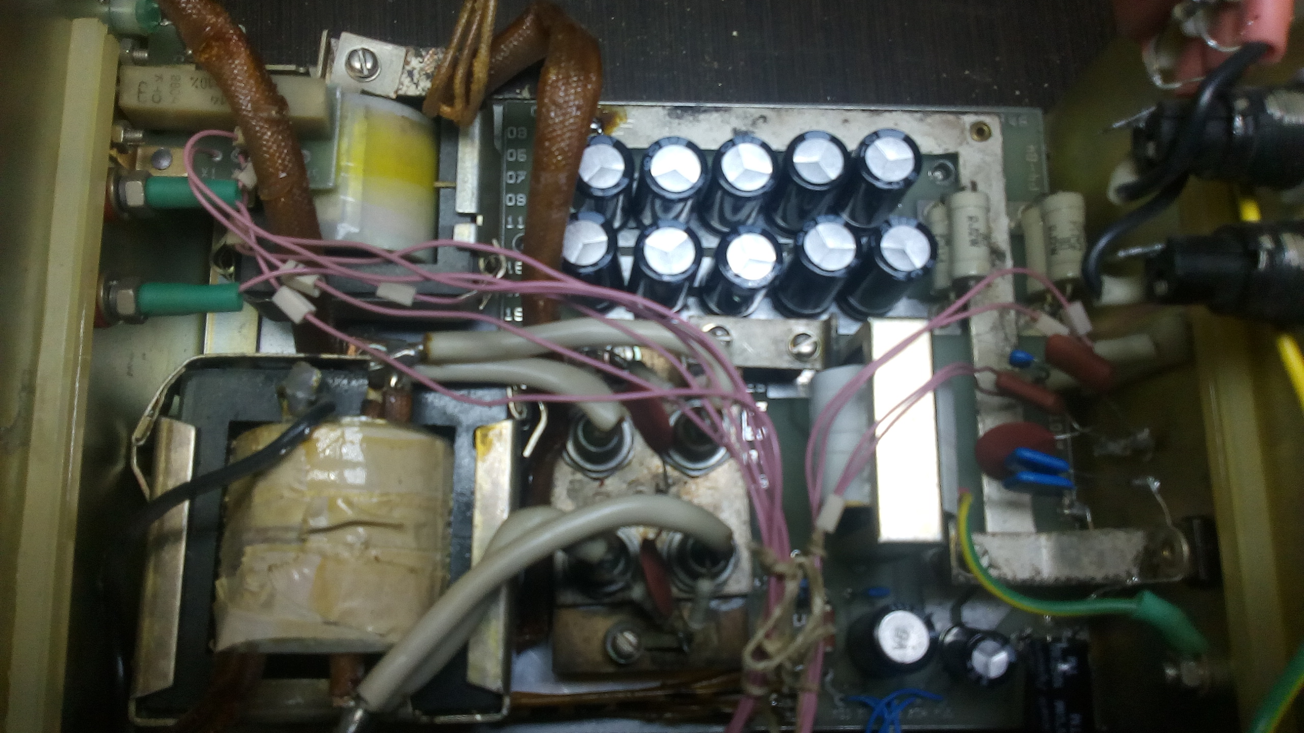

Ето снимки на вътрешностите. Схема не намерих добре че не ми дотрябва, две 723 за токова и напреженова защита, няква логика не я гледах за какво е и TDA1060 за управление на транзисторите. Добре са работили по онова време, трансформатора намотан с 4 шини и 4 KYS30-40 в паралел, два дросела пак с шина намотани и 9х4700/16. На входа след греца ограничаваш резистор пълни кондера, като вдигне напрежение тиристор шунтира резистора. Кутията обаче кофти, как пък не са уцелили дупките за винтовете, едвам ги махнах и не можах да ги туря всичките.
То май за Носталгия стана щото си е от 80 и някоя си това захранване.
