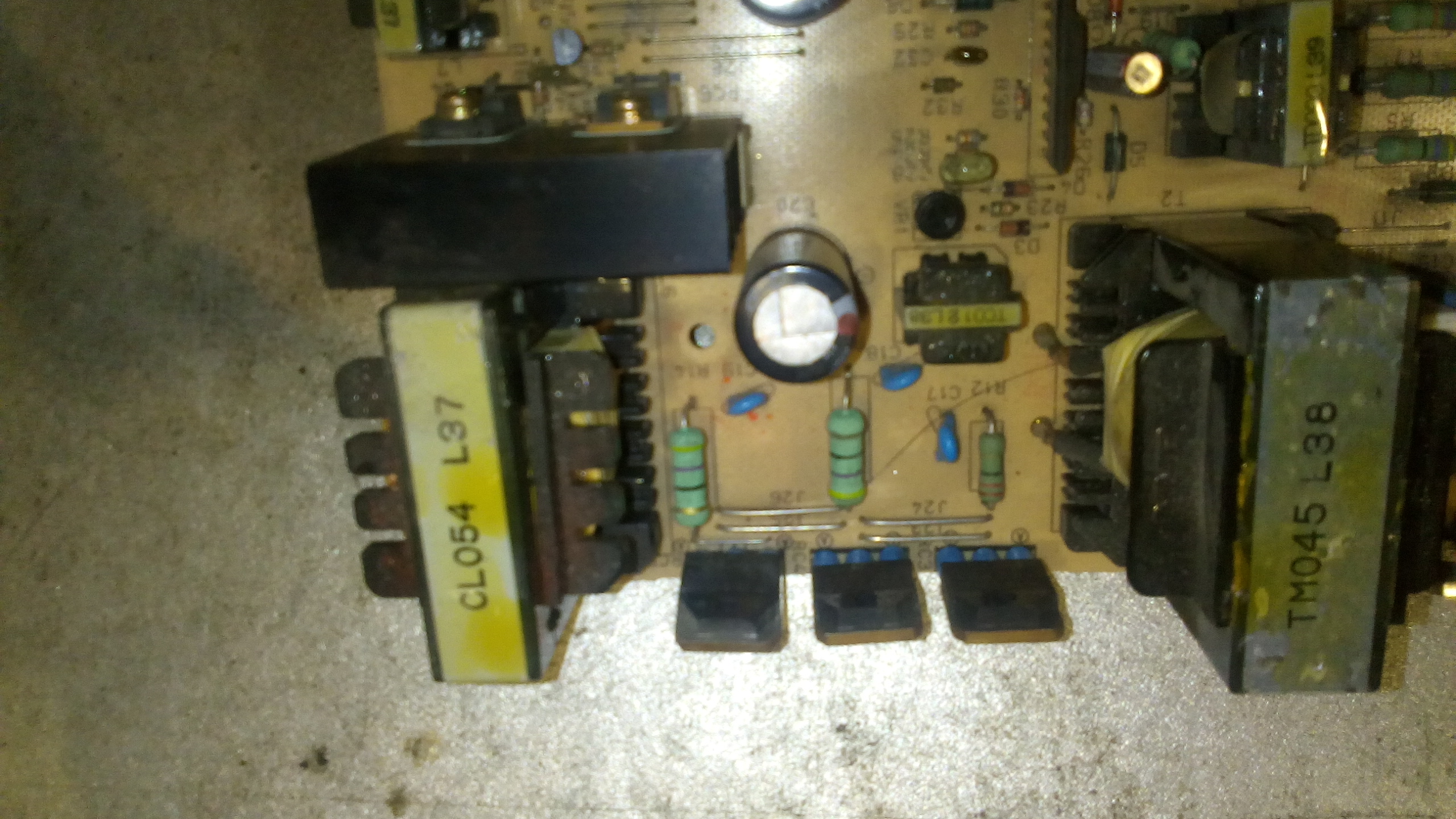

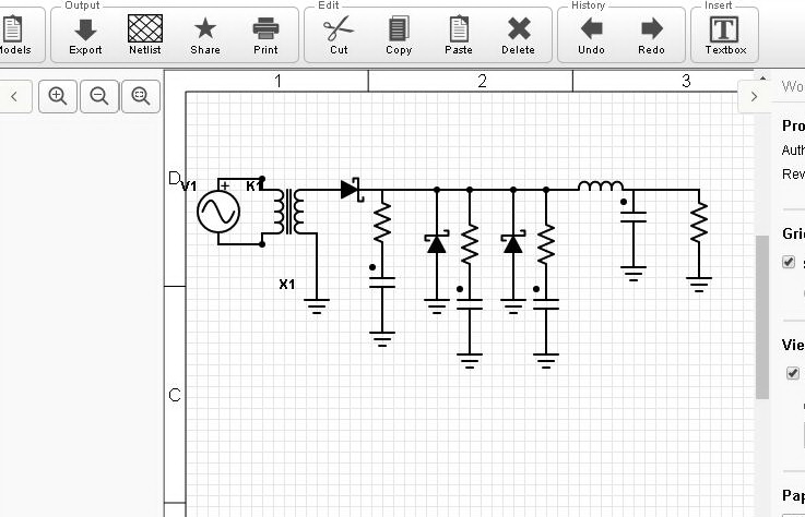

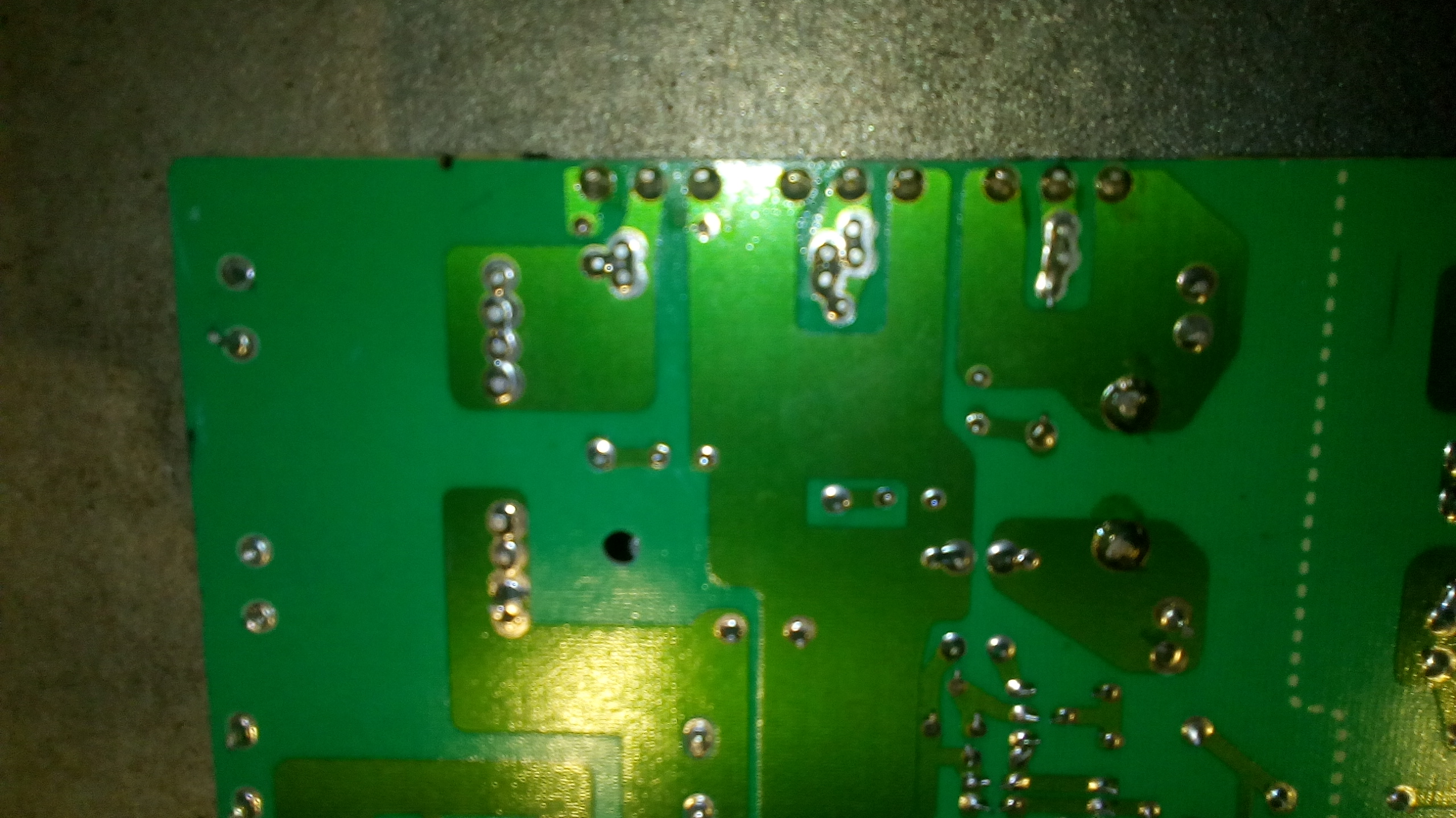

Боря тука едно захранване, не знам точно от какво, дават го 24 волта на 10.7 А и 5 волта на 3.9 А.
Импулсно е няква Японска сглобка. Та гледам как са вързани изправителните диоди и ми се стори странно.
И си мисля ако откача частта дето прави 5-те волта, вързана е на изхода 24 ще имам повече ампери на 24 волта.
Диодите са двойни Шотки с общ катод 18 амперови, ма що така са свързани, схемата е свалена от платката.
В дясно е импулсния трансформатор а в ляво е дросела, малкото транформаторче има една навивка от големия към масата и явно е за токоограничение щото другата намотка е към чипа, тримера до него не регулира напрежението. Електролитите след дросела са три 2200/35 паралелно.

Типичен forward converter. Навремето по българските и руски книги се използваше думата правоходов /прямоходовый/.
Резисторно - кондензаторните групи са snubbers /гасящи вериги/.
Литература по въпроса:
https://www.ti.com/seclit/ug/slyu036/slyu036.pdf
Четете частите за forward converter - те са няколко разновидности, в зависимост от управлението на първичната намотка:
- active clamp forward converter, single switch forward converter, two switch forward converter.
Използвани са и шотки диоди в паралел за намаляване на пада в права посока.

Аз не разбрах въпроса. За диодите към маса ли питаш?
Чет Ное 29, 2018 8:04 pm
Мнения: 2771
Мнение Re: Малко помощ с едно захранване.
Да за тях
Търсих за изправител но такава схема не намерих, и бях решил да преправям, от къде да знам че било active clamp forward converter. Бях решил да вдигам тока щото вторичната е бая тлъста 4х0.8 усукани.
Чет Ное 29, 2018 10:31 pm
Мнения: 3719
Тези диоди са, за да се осигури път за тока на бобината през "отрицателния" период - докато диода откъм трафа е запушен. През това време токът към товара идва не само от кондензаторите, а и от бобината.
Чет Ное 29, 2018 10:55 pm
Мнения: 2771
Мда схванах идеята, но първоначално не се сетих. Интересно що така са го направили ми не както нормално импулсно, примерно за комп или имам едно на MW. ОК ползвам си го без преправки.
