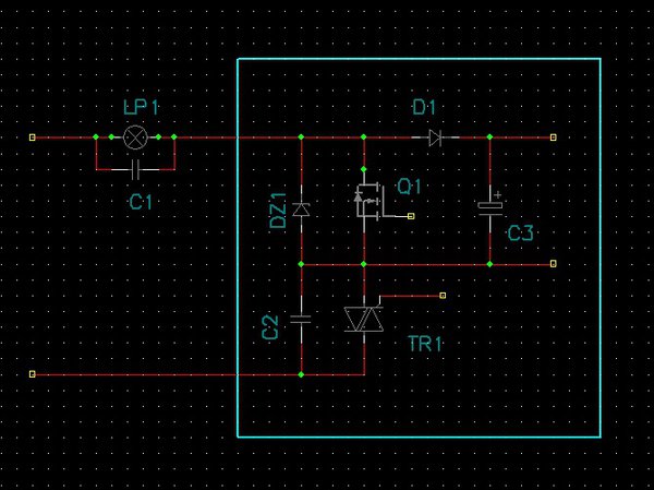

Мнения: 3183
Мнение Re: Захранване от ключ за лампа
При енергоПестящите лампи проблема може да се реши с включването на кондензатор паралелно на лампата (100 - 680nF примерно). Така при загасена лампа - през него ще може да се захрани устройството.
Примерна идея като на картинката
Power.jpg [ 82.17 KiB | Прегледано 12252 пъти ]

Идеята ми дойде от тук. Поръчах си един, за да го пробвам (оказа се че съм поръчал не европейска версия и не влиза в кръглата конзолна кутия на стария ключ, но предлагат и подходящ за EU. Както и да е.) Вътре има две платки. Едната е захранването и управлението и една за сензорния бутон. Интересното е че бутона не е направен с отделен чип (QT на Атмел или подобен), а е директно към GPIO на един PIC18F. Разгледах платаката, но не успях да разбера как точно взимат захранването от там, като използват тряф. Вторият ключ който поръчах има и полеви транзистор като фазата минава директно през него. Мога да направя подробни снимки ако има заинтересовани.
emilvtc, благодаря за схемичката. Не разбирам при какви условия трябва да отпушвам транзистора.
