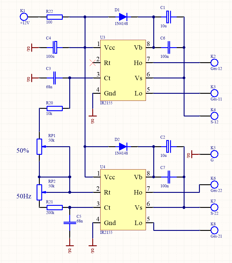

hrpankov написа:
Има ли схема на импулсно захранване с две 2153 вързани в мост?
Някой срещал ли е такава чудесия? Пробвал ли е?
Абе то всичко може, ама не всеки го може.
IR2155.PNG [ 60.77 KiB | Прегледано 8047 пъти ]
Е това е само да видиш идеята не е 1/1 това което ти трябва. Тук е за 50Hz UPS и изхода е с 50% запълване.
Ама като гледам изпълненията лъжицата май е голяма. 8O

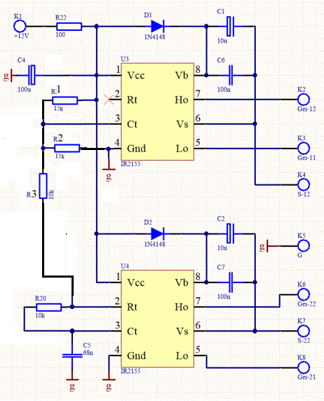

Леле-леле-леле, майко моя родино мила... Брадчет, ирките ми трябват в мост... Знаеш ли какво е мост? Как шъ работят тия чипчета в мост като си ги вързал синфазно?
За начало махни тия путинциометри ще ми бодат в учото....
Работна честота каквато си харесаш: 5 - 55 кХц ! Хайде, плиийззз... Нещо по-свежо, данке.....
Пп1: търсачката на сайта е отвратителна! :evil: :evil:
Пп2: въпреки това искам да ти кажа че рисуваш много добре, за разлика от много други дъртаци тука... Е, браво де!.. :oops: :oops:

8) :cry: :oops: 8O

Между 1 и 4 пин на всяка от схемите сложи поне по 1 микрофарад / 16 волта / X7R. Електролитният и той да си стои.

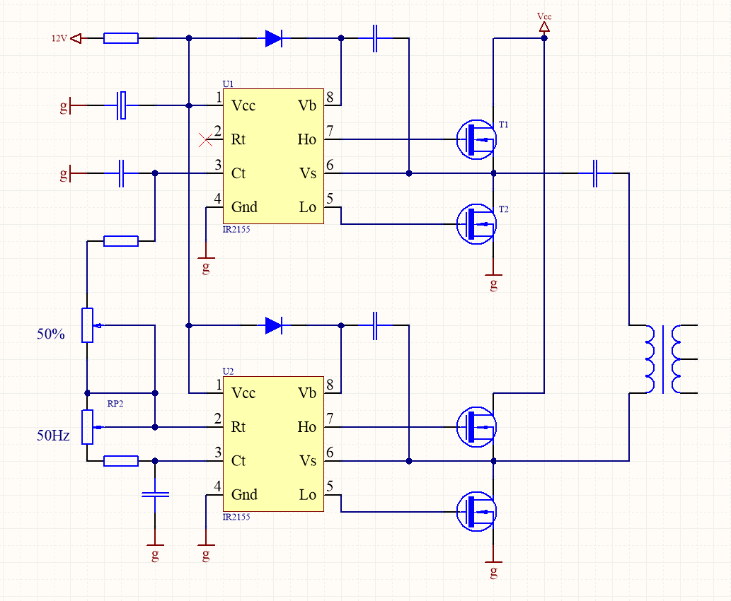

Пратих ти само идея за да видиш кое как, не конкретна схема която да си направиш без да мислиш. Това съм го правил за UPS 12V-220V 50Hz там трябва 50% запълвани но иначе си е мост от всякъде.
