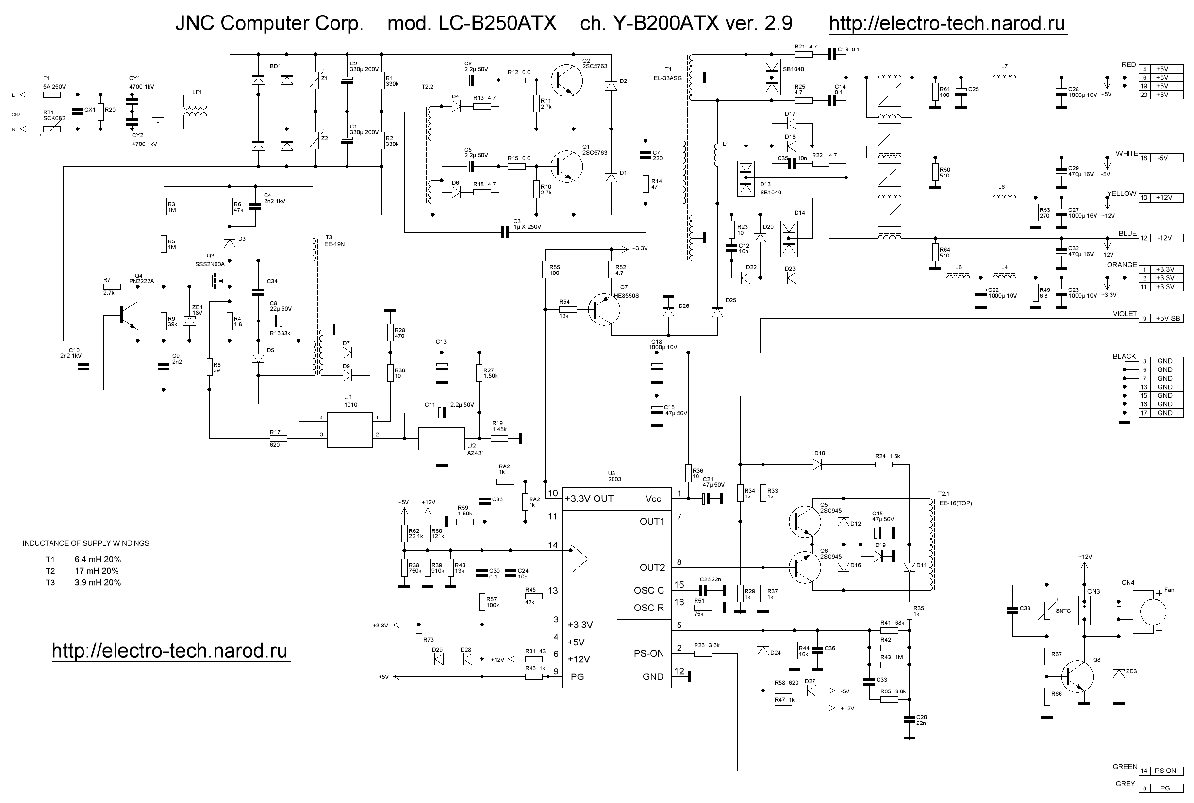

Сега разгледах схемата която ти пратих, да поясня! В червено са прекъснати пистите и са сменени волтажите на кондензаторите. Това работи! В нета не знам защо но много хора лъжат сигурно им е кеф не знам.
Интересното на тази преработка е че си има защитата от късо а иначе винтоверта и да го блокирам с ръка пак не изключва защитата.

Търсиш от камарата друго.
Или правиш този делител но губиш защитата от късо което е задължително поне предпазител да сложиш. Шима ти е подобен на този. Шотките ще издържат но смени волтажа на кондензаторите че готино гърмят.

Мнение Re: Модифинация на ATX компютърно захранване
Бонго - ето ти схема (то ако се разтърсиш из нета сигурно и сам ще си я намериш) на захранване което вероятно 99% е като твоите. Някъде имах и схема с нанесени преработки за да стане регулируемо по ток и напрежение, обаче в момента нещо не го намирам.
jnc_y-b200-atx_Ver_2_9.gif [ 101.07 KiB | Прегледано 7582 пъти ]
