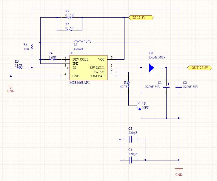

Този вариант нещо не работи. :( С транзистор TIP41C грее изродски, не може да се охлади посмъртно, дори с голям радиатор. Пада на напрежение е около 17V. Измерих тока на прибора - 630 mA. А това импулсно явно помпа едвам половината. :cry:

Схемата е, общо взето, това, което е нарисувал Тони, с някои изменения в стойностите. Довечера ще я постна как е точно при мен.

Ето я самата схема, както е при мен. Дано не съм объркал нещо. :(
Edit: Обръкал съм. R5=470R
при C2, OUT и R6 има връзка. Поради няква странна причина протела отказва да я чертае

Вто Апр 25, 2006 10:48 pm

Вто Апр 25, 2006 11:52 pm

А някой ще ме светне ли какьв е замисьла на R2 и R3 8O
EDIT: Извинявам се, не бях прочел предните постове :oops: Вьпросьт отпада.

Според мен те трябва да са на мястото на R4 и осигуряват защита по ток - щото тия 180 ома - странно 8) .
