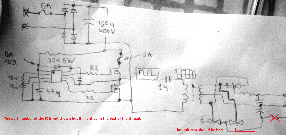

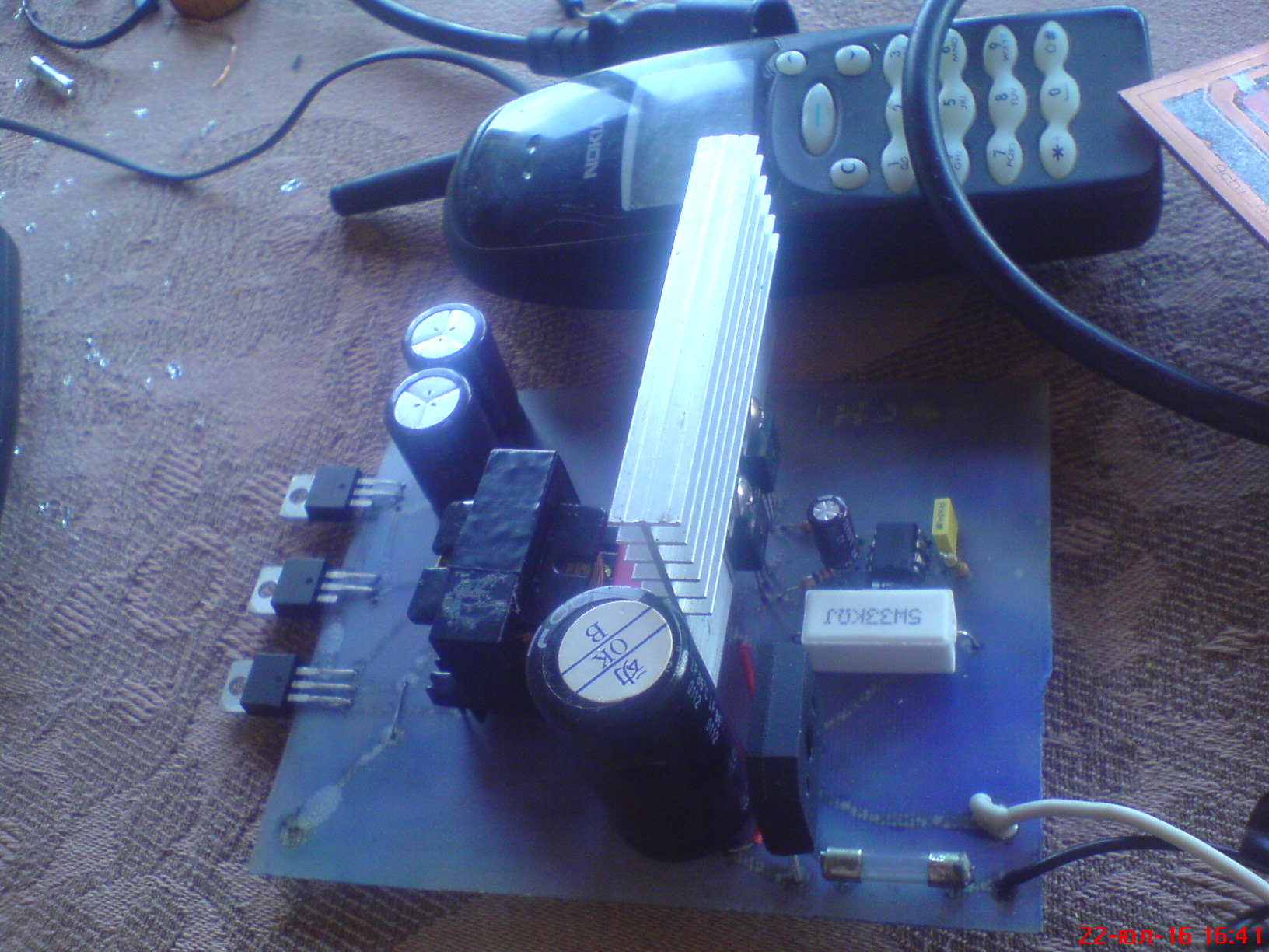

Виж моето като още не съм го тествал защото не ми работи клас D усилватела. :oops:
Иначе си вади +-50 волта без проблем (пренавивах трафа).
На снимката няма дросели но след като ми казаха че трябват, сложих.

Пич, я драсни по-ясно схемичката, особено в частта след трансформатора. Не съм се задълбочавал в схемата и елементите по нея, ама каква е тази схема без обратна връзка?

Правят ги и такива - двутактни, без обратна връзка. Коефициент на запълване около 50%, и каквото излезе на изхода...

Да бе, аз не казвам, че не може, а че е странно.
Човекът още не е дал по-ясна схема на изходната верига...
