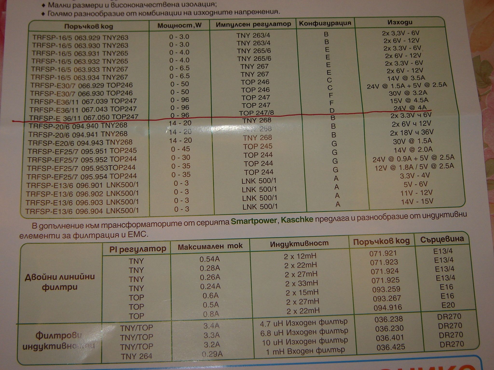

Пращам таблица от Комет за разни захранвания.Мисля да правя за 24 V / 4A. Ако някой има разработена платка,моля да прати файла

А колега -> Митко / че си и адаш даже :-D /, знаеш ли колко струва точно това, което си подчертал на снимката ?

"А колега -> Митко / че си и адаш даже /, знаеш ли колко струва точно това, което си подчертал на снимката ?"
За чарковете към 20-25 лв. бяха , трафа и TOP-а

Вече си имам траф от Комет "TRFSP-E 36/11 067.050" и TOP247 ,не успях да изровя схема за 24 V 96W захранване. Имам за 19 V , мисля само да променя стоиностите на R които са в обратната връзка. Ако някой има инфо ,откъде да дъпна схема за 24 V, моля да обади :roll:
