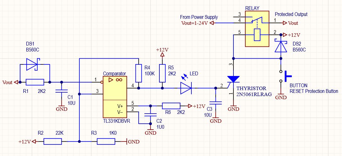

Ето примерна схема:
Protect.jpg [ 77.82 KiB | Прегледано 11135 пъти ]

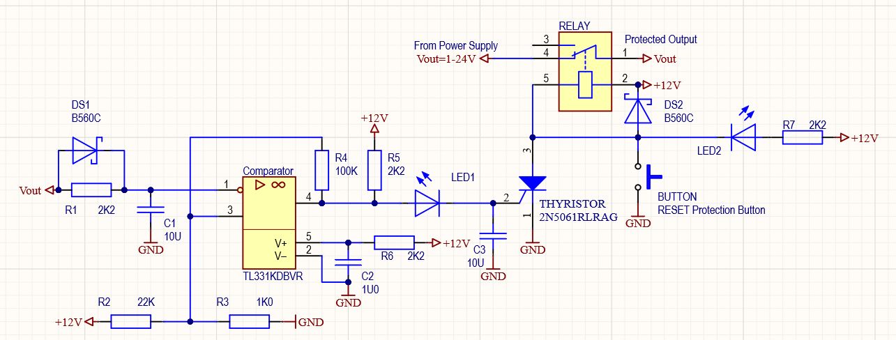

Видях кусур в схемата, малко я преправих.
Сигурни има и други, но малко бързам.
Ето новата, с два светодиода.
П.С. Пак малко обърках - идеята тук беше
сигналът за компаратора да се вземе преди релето.
Protect1.jpg [ 87.46 KiB | Прегледано 11133 пъти ]

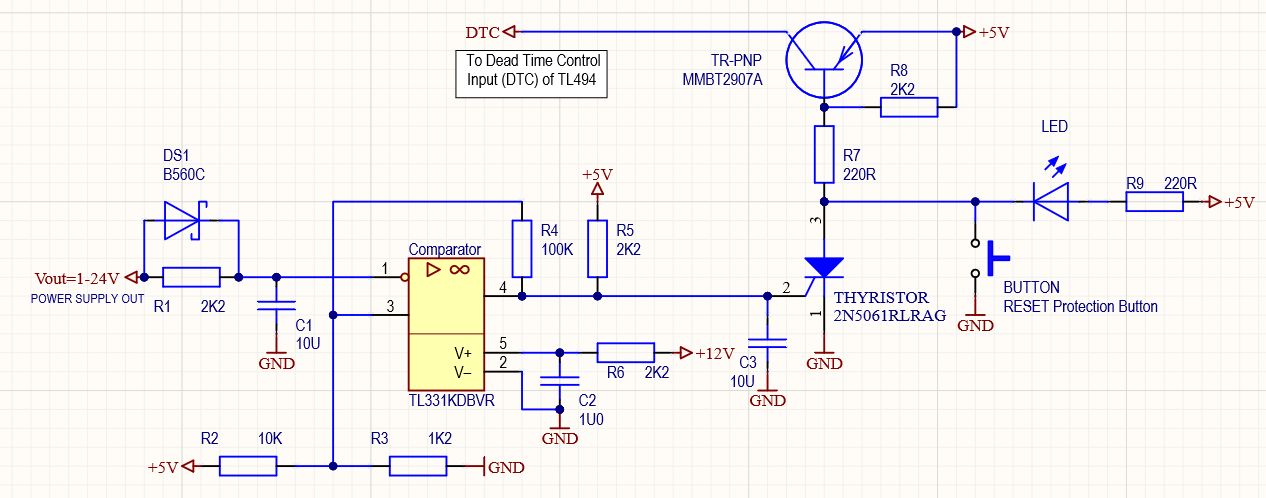

Поразгледах разни схеми на защита и нещата могат да се опростят доста.
Ако се използва входът DTC (Dead Time Control) на TL494, може да се
спести релето и тиристора и ще се захранва от 5 волта или Vref на TL494.
Единствено трябва да се направи диодна изолация на Soft Start веригата,
която нормално използва DTC входа. Утре ще нарисувам схемичката, че сега ме мързи.
Чет Яну 16, 2020 10:56 pm
Мнения: 1654
Мнение Re: Защита от късо на изхода
Картинки:
1. Диодна изолация на Soft Start на TL494 - диодът е в пунктир.
2. Схема на защита с използване на DTC (Dead Time Control) на TL494.
По "некои съображения" запазих тиристорчето.
Soft_Start_Isol.jpg [ 24.06 KiB | Прегледано 11078 пъти ]
Protect2.jpg [ 88.5 KiB | Прегледано 11078 пъти ]
