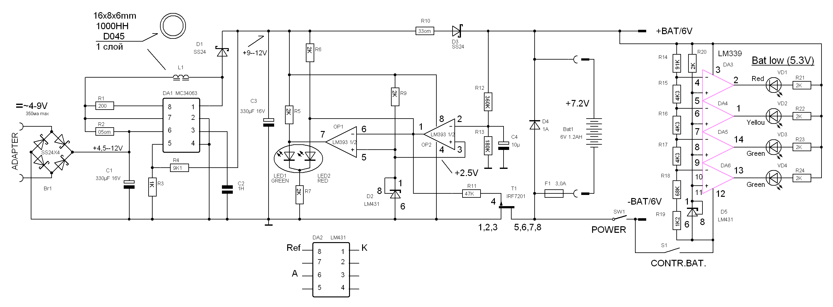

Благодаря на всички за съветите. Мисля, че се справих, зареждат се нормално. Само остава да измъдря някаква автоматика, кога да спира зареждането. Начини има, но ми се ще да е нещо гениално, т.е. колкото се може да е по-просто.
Между другото, какво мислите за тази схема, измъкнах я от един руски форум?
zariadka_7,2V.gif [ 55.41 KiB | Прегледано 9730 пъти ]

Най-простото е да няма никаква автоматика, защото при NiMH, след като се заредят, при малък заряден ток около 0,1С, и да ги забравиш така тока продължава да си тече без да презарежда батерията, отделя се във топлина по закона на Ом, тъй като батерията се държи като активно съпротивление.
Съб Дек 08, 2007 9:05 pm
Мнения: 1952
Не съм експерт по батериите, но по-дебелите книги пишат че за заряд на NiMH е добре да имаш таймер. Забравени във зарядното мижавият ток на подзаряд ги скапва.

Мисля, че вече го писах това веднъж, но за всеки случай...Като зареждаш батерии /примерно 5 бр. 5x1.44=7.xx сметни си го/ напрежението не те вълнува...трябва да гониш активно ограничение по ток..не се прави трудно..шунт...малко операционни усилватели /ако нямаш друго под ръка/ и мениш режима на транзистора..Друго нещо...не забравяй пулсацията на тока...големите пулсации ще ти скапят батерииките доста бърже..

Много сложно за нищо , взимаш 1 адаптор за 12v/1A и 1 резистор който да ограничи тока , проблема е че трябва ръчна проба с резистори до като стане тока около 260ма заряд , самите адаптори като ги понатовариш и напрежението им кляка и не върви със сметки . С времето тока си намалява плавно до зареждане на батерията и за 8ч е готова , все пак е добре да се хвърля по 1 око от време на време до като се зареди , ако си мързелив това око може да играе ролята някой 12C509 или какъвто и да е за 2лв с едно реле, като мине еди колко си време и да изключи, но е добре и напрежение да следи както писах по нагоре ако се зареди по рано да изключи .
