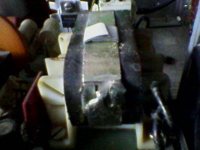

Колеги, след като отново доказах, че мързела е тежко и не лечимо заболяване, т.е. толкова време не отидох да търся въпросния траф днес реших да подходя не-инженерно. Оказва се, често не-инженерното решение на един проблем е много по-ефикасно, а по-евтино. Практиката го доказа отново. Днес то ми се яви под формата на ... ламаринена капачка от буркан :supz:
За хората, които са правили центровка на мотор това решение звучи познато - опитваш докато неприятния дрънчащ звук изчезне и остане само мелодичното мъркане :D В случая се оказа са необходими две пластинки от въпросната ламарина - и сега е тих, та и ухо да залепя до него ни гък.
Това последното с ухото не го пробвайте - разбира се боли. Не много, но боли. Това мисля, можеше да разбера и от схемата, не чак толкова практически с пръстометъра по капачката на големите електролирни кондензатори на входа, след греца.
За невярващите на думите ми ето и резултата за 5 минути работа и експерименти колко пластини са необходими, за да се затегне и замлъкне трафа:
Photo-0037.jpg [ 143.42 KiB | Прегледано 2350 пъти ]
