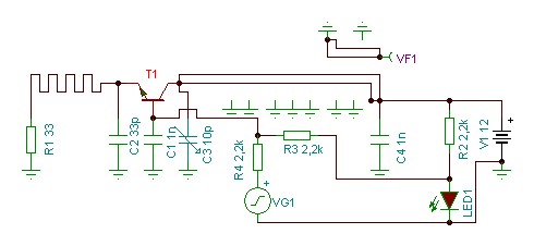

На ти нещо просто и приличащо на професионално :)
Странните двойни жици са напр. 1 квадрат калайдисан проводник разположен на 2-3мм над масата на платката. Дължината ще си я подбереш опитно. VF1 е антената или жилото на коаксиалния. VT1 е някой по-як транзистор от тези с плоските крачета. Модулацията да е съвсем слабичка. Схемата работи безгрешно но не съм я пробвал на по-големи мощности.

А горната ми схемичка я побутнах леко за по-голяма мощност, не е к'вото съм пробвал навремето. Не знам за кой канал става дума, но за начало дължината на жиците: 10см и 3см. Ако със зор започва да генерира да се намали C2. Всичко да е стабилно закрепено а ВЧ частта се запоява директно на изводите на транзистора. Масата си е масиивна и отгоре на платката, ама около транзистора да има "дупка". А стойността на R4 е твърде малка, ще иска и сериен кондензатор.
