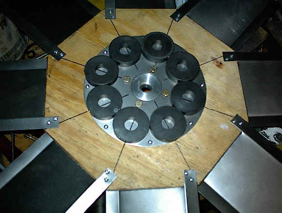

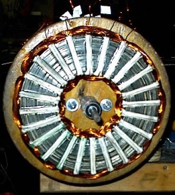

Предлагам " отворен" проект с името - @@Грабвай електрожена@@
ето някой линкове
http://www.otherpower.com/20page7.html
http://www.windstuffnow.com/main/microw ... erator.htm
http://www.windstuff.org/
Идеята с многополюсен синхронен генератор с постоянни магнити без механични предавки и нискооборотен ротор ми се струва най-стабилна
Магнитите са от изгорели магнетрони за микровълнови печки
От мене отворения SW и HW за конвертора
20' достига до 3 киловата поне така пишат
И който го грабне електрожена да снима и да споделя опит.
