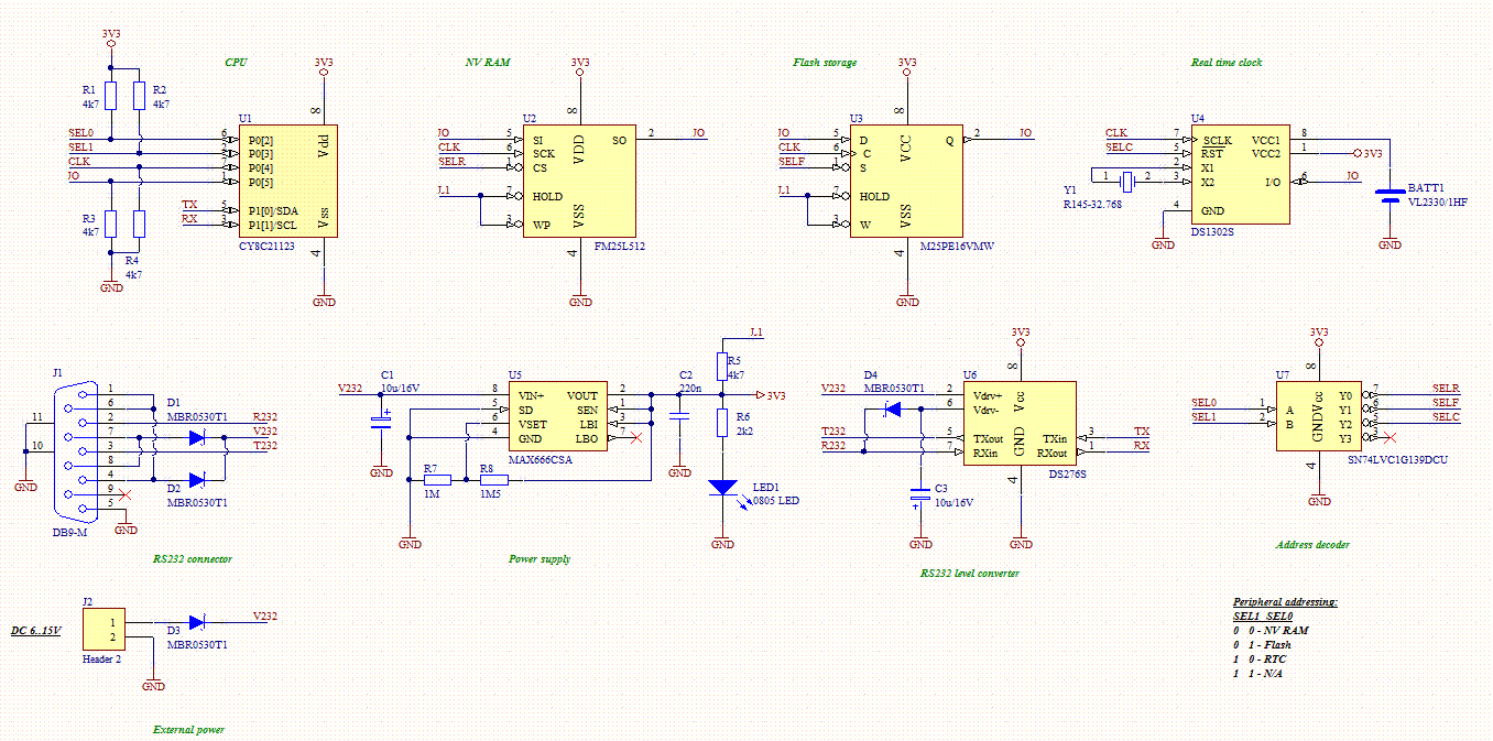

Ами аз от началото на тая идея малко поработих по въпроса и разработих хардуера. Малко е по-различен от самото начало, но всичко е за добро
Платката е 3.5 на 3.7 сантиметра и няма чип с повече от 8 крака на нея , което само по себе си е уникално :) Според първоначалните ми оценки общата скорост на системата е приблизително колкото на 8-битовите правци
Тия дни мисля да поръчам малко бройки от нея така че на приелите идеята скоро ще мога да изпратя безплатен екземпляр за разработка. Мисля, че мога да помогна и доста от елементите ако се налага на някой
Ако някой има конкретна концепция за софта нека сподели, аз още мисля по този въпрос
Коментар на файл: платката
Composite Drawing.pdf [35.02 KiB]
569 пъти
Коментар на файл: схемата
sch.gif [ 63.21 KiB | Прегледано 7815 пъти ]

Ще има скоростта на Правец8, ама разделена на 100. Трудно ще конкурираш паралелна 16бит адресация с тия серийни интерфейси. А и процесора 6502 на Правеца хич не е за подценяване - дори и сега ще бие повечето от масовите контролери просто защото си е мислен като пълноценен процесор. И въобще, проблема при контролерите е, че нямат достъп до външна памет (повечето) и ще се налага да правиш интерпретатор на иснтрукциите и разни други "фокуси".
Освен това за да е "Персонален" компютъра трябва да има поне клавиатура и дисплей, а аз нещо не ги виждам.
Иначе разработката на компютърна архитектура си е интересна задачка, но никак не е лесно ако се тръгва от нулата.

Скоростта на 6502 в най-добрия случай при честота 1MHz както беше в 8-битовите правци е 500000 операции в секунда тъй като най-бързите операции се изпълняват минимум за два такта (най-бавните бяха 6 ако не се лъжа). Средностатистически е показвано многократно, че 6502 на 1MHz дава производителност около 350-400000 оп/с, тъй като не можеш да напишеш програма само от двутактови инструкции.
В моята система SPI ще работи на 12MHz което прави около 650ns при трансфер на байт. Тъй като трябва и адресиране, но фърмуера може да се оптимизира за пакетен режим, това би забавило около 10-20% (ако средно се работи с блокове от 8-10 байта). Това означава около 800 ns на байт средно. Микрото е ясно специфицирано като 4MIPS (на 24Mhz вътрешен клок), което прави около 8 инструкции срещу една на 6502. Така, че ако допуснем, че поне 60% от времето отива да обслужва серийния интерфейс за ония 800 ns това прави поне 3 инструкции (или около 1.5MIPS) свободен ресурс, което пак е около 3 пъти повече от скоростта на 6502. Дори при много лошо написан фърмуер, мисля, че общата скорост би трябвало да е някъде в границите на правец-8x
Това микро има 4К флаш, така че не виждам проблем да се вкара някакъв много приличен интерпретатор вътре с което да се оптимизира допълнително натовареността на външната шина. Навремето имаше бейсици и разни други даже в по-малко от 4К по разни любителски системи
Не виждаш клавиатура и дисплей, просто защото не ги търсиш добре :) Има сериен порт, който е предназнаен да се закачи ANSI терминал на него (или нещо подобно). Може да се сложи още едно такова MCU с малко RAM вързан директно към него, не на същата серийна шина, за да се търкаля емулирано видео, обаче това прави поне още 2 8-кракови чипа плюс няколко дискрета. Не знам дали си струва а и освен това в момента може да се храни направо от терминала.
Абе ако не ти харесва предложи нещо по-добро и по-интересно. Това не е цел да се прави мощна система, а симпатична система ако долавяш разликата

Е извинявай kiiid, ама без клавиши и дисплей може да стане компютър, но няма да е ПЕРСОНАЛЕН. Обикновено КЪМ компютъра се включва нещо, а не обратното. То по тая логика може и цял лаптоп да му вържеш на порта, по-лесно ще го намериш от АНСИ терминал :D .
Тъй като гледам, проекта ти трябва да се нарича "Сериен Компютър", в смисъл със сериен интерфейс и компоненти, което пак си е интересна идея де.
За Правеца не споря, че може да се достигне бързодействието му, но за да конкурираш правец на 1Мхц по твоята схема ще ти трябва контролер на 100МХц-а (примерно),което означава че архитектурата ти е по-бавна принципно. А и гледам, че си се отказал от PIC12 (виж си заглавието на темата).
:idea: Като идея мога да ти кажа ,че LCD буквен дисплей може да се управлява само с два пина, през един преместващ регистер. А ако успееш да вържеш и една стандартна ПЦ клавиатура тогава ще стане зверче компютърчето :wink: .

Отказах се от ПИК-а, защото с него нещата стават почти невъзможни предвид на това, че няма такъв с осем крака и UART и SPI едновременно, а да се симулират по софтуерен начин си е огромно разхищение на мощност.
Обещавам да помисля сериозно върху предложението ти за LCD и клавиатурка. Мерси!
Значи в този случай ще задържа поръчката на платките за някой и друг ден за доработка. Скоро ще публукувам новия вариант. Ти по принцип интересуваш ли се сериозно или само коментираш въпроса?
