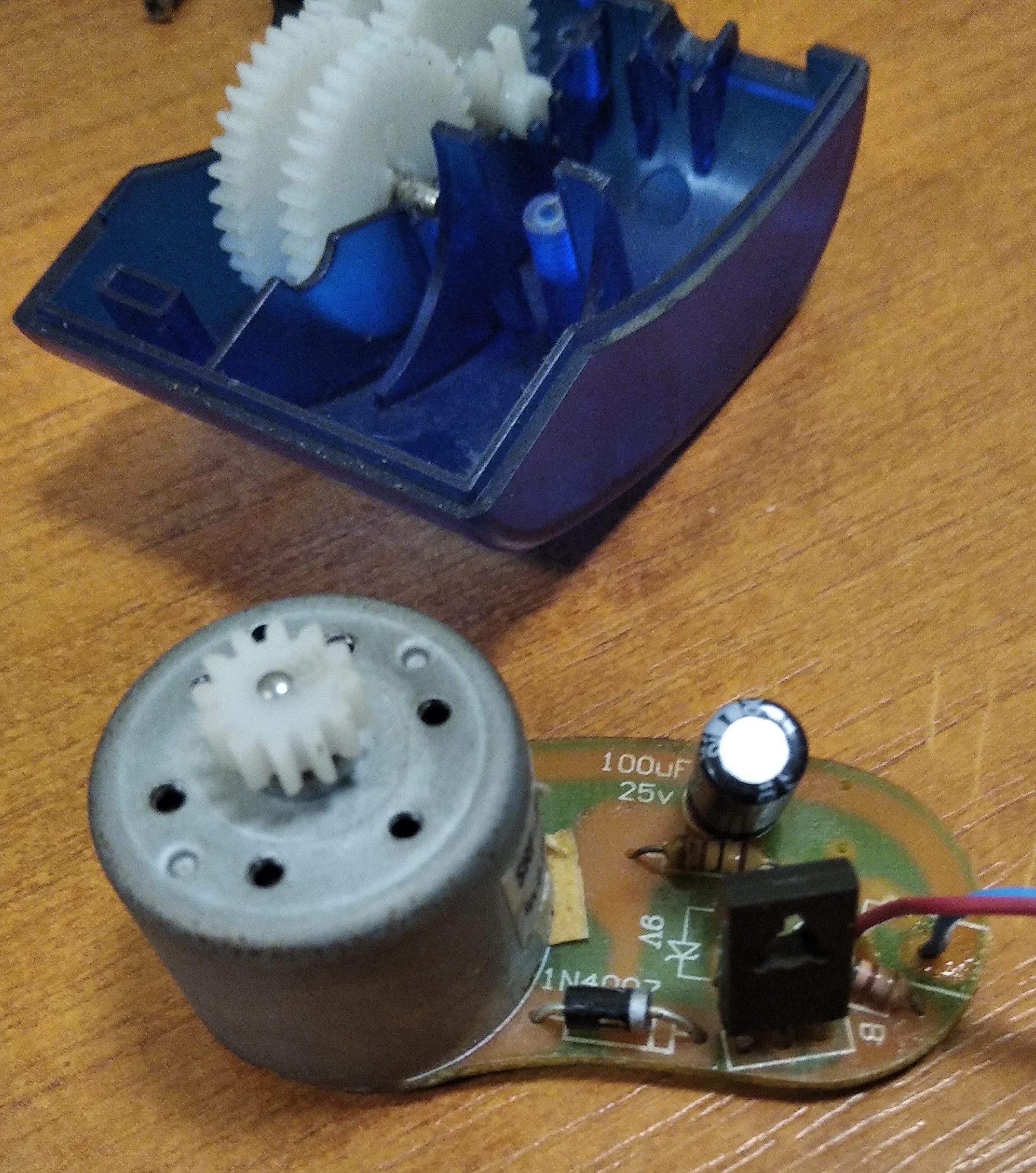

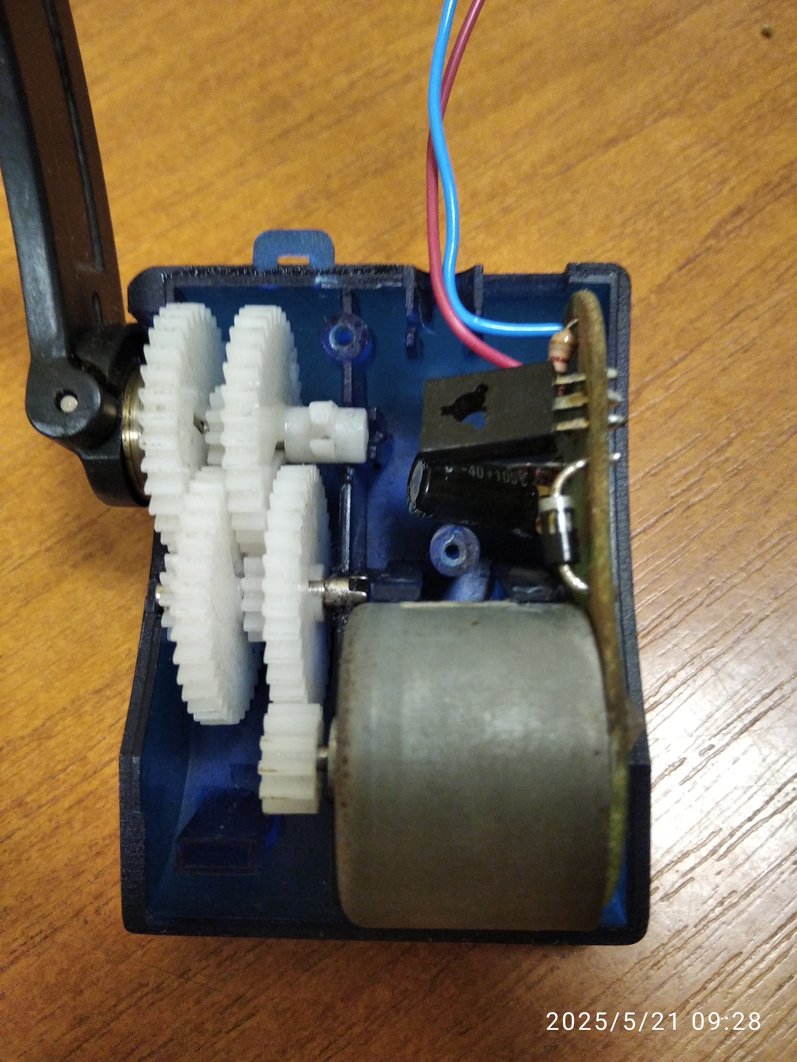

При генератора от линка на Миро, вътре си е DC мотор и зъбни предавки, но лоста за въртене е дълъг само 4-5cm и при голямо електрическо натоварване си иска сила и въртенето става некомфортно.

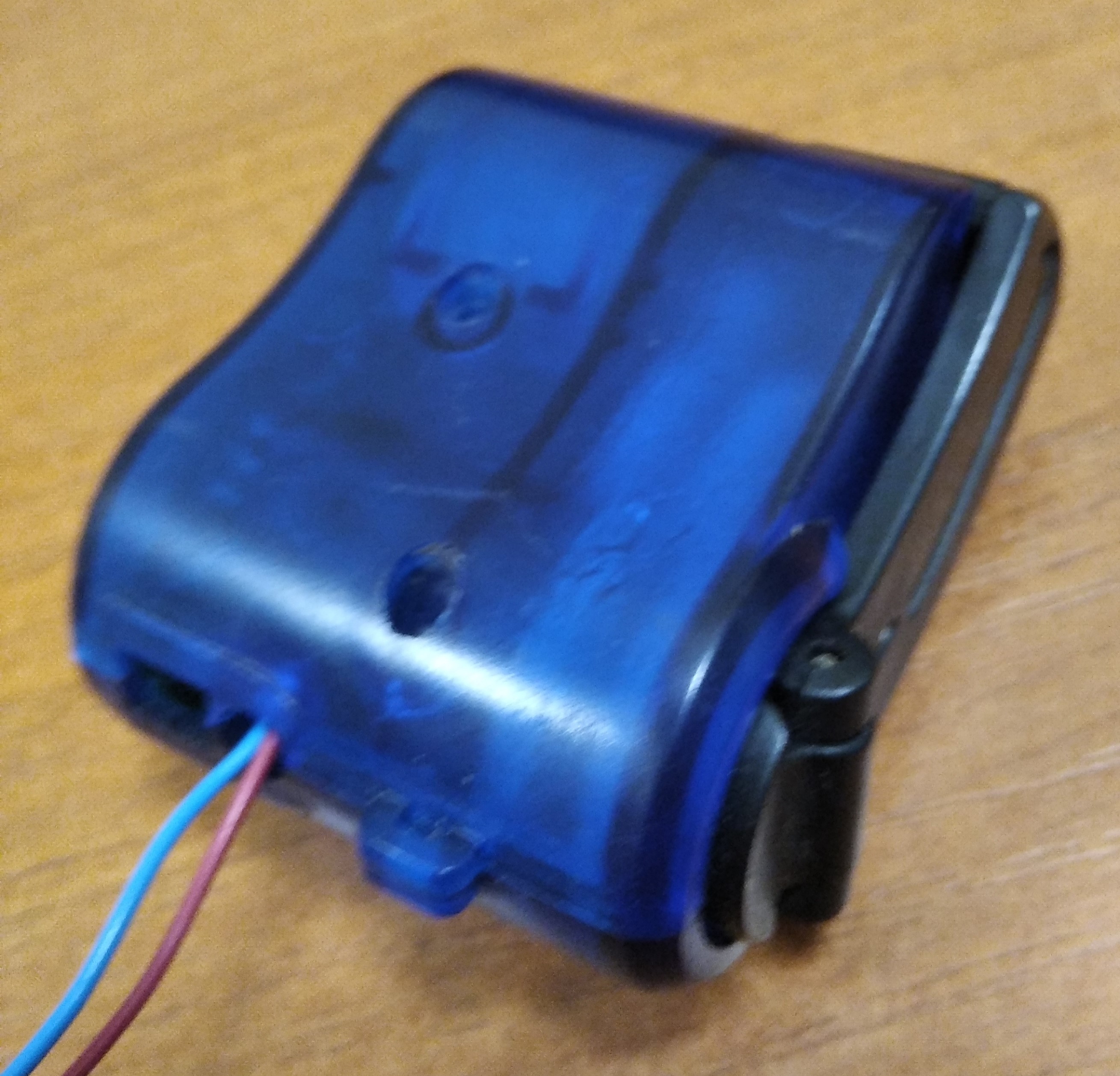

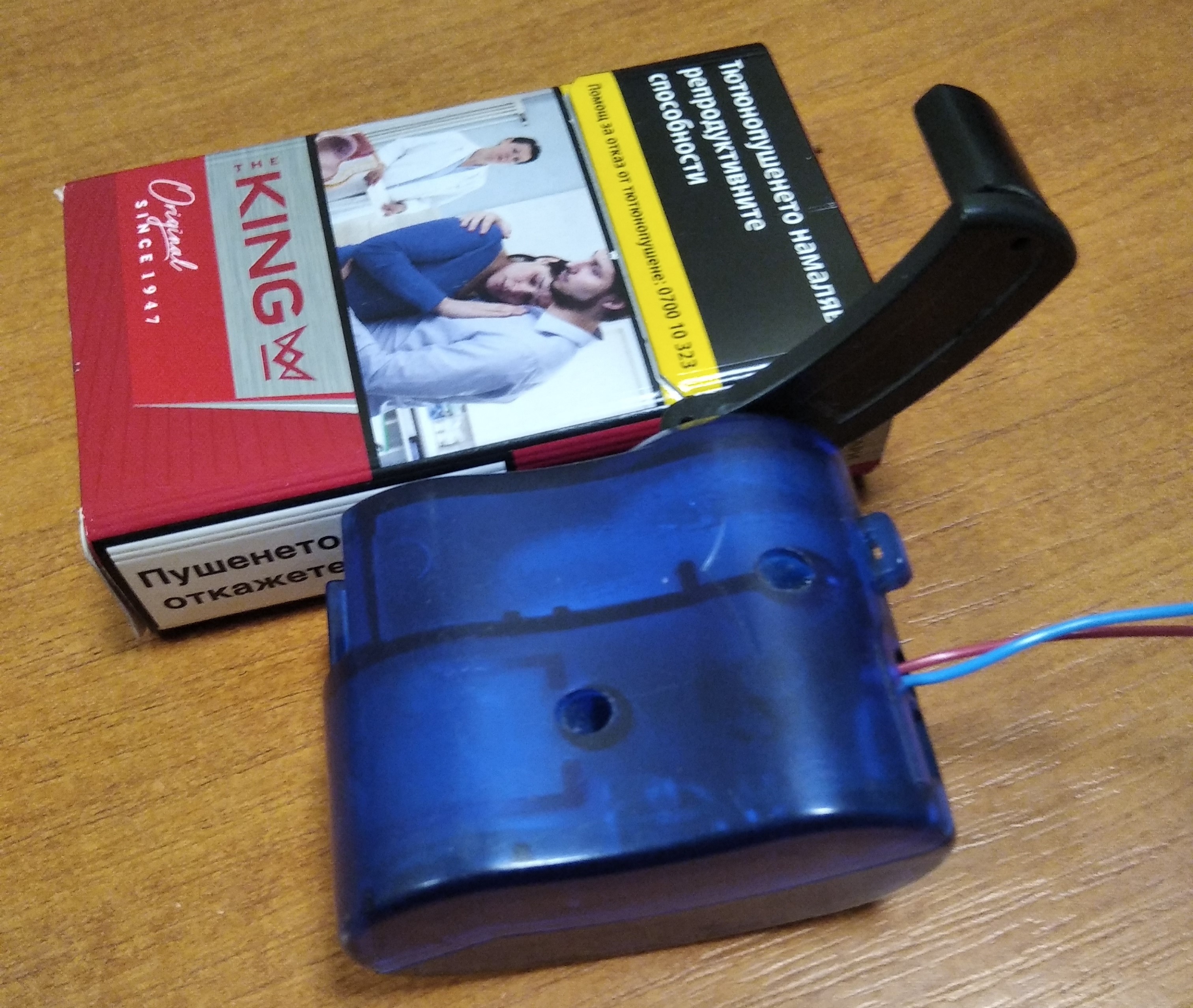

Малко снимки...
4.jpg [ 962.54 KiB | Прегледано 4641 пъти ]
3.jpg [ 1.16 MiB | Прегледано 4641 пъти ]
2.jpg [ 4.99 MiB | Прегледано 4641 пъти ]
1.jpg [ 1.39 MiB | Прегледано 4641 пъти ]
