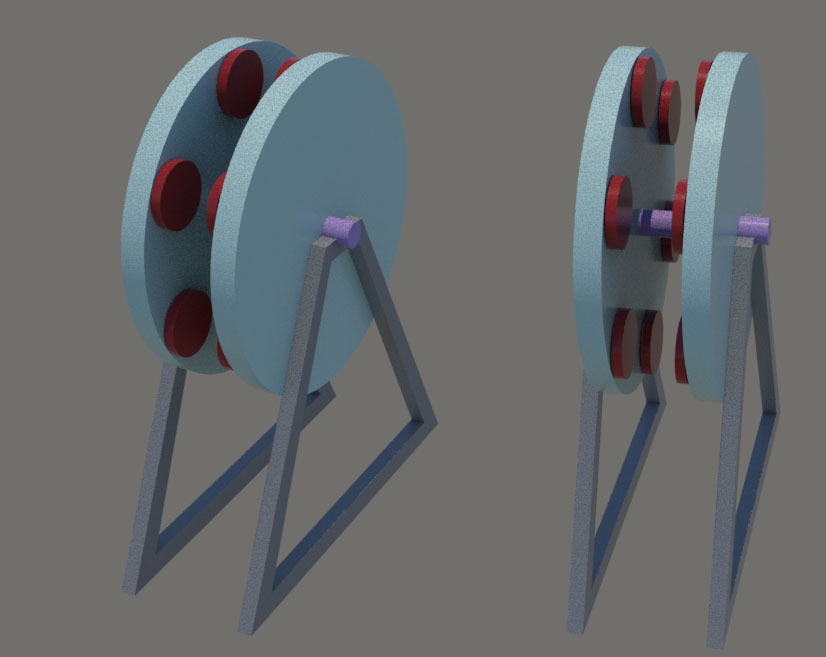

Добре, да речем, че имаш такъв мотор. За какво ще се използва?
Чет Дек 19, 2024 12:37 pm
Мнение Re: Двуроторен мотор
А каква е конструкцията на обсъждания двигател?
Това е концепцията.
2r.jpg [ 57.44 KiB | Прегледано 6206 пъти ]
Пет Дек 20, 2024 11:28 am
Хм, при тая конструкция ако тоя електродвигател отбелязва 5 - 10% КПД ще е голямо чудо...
