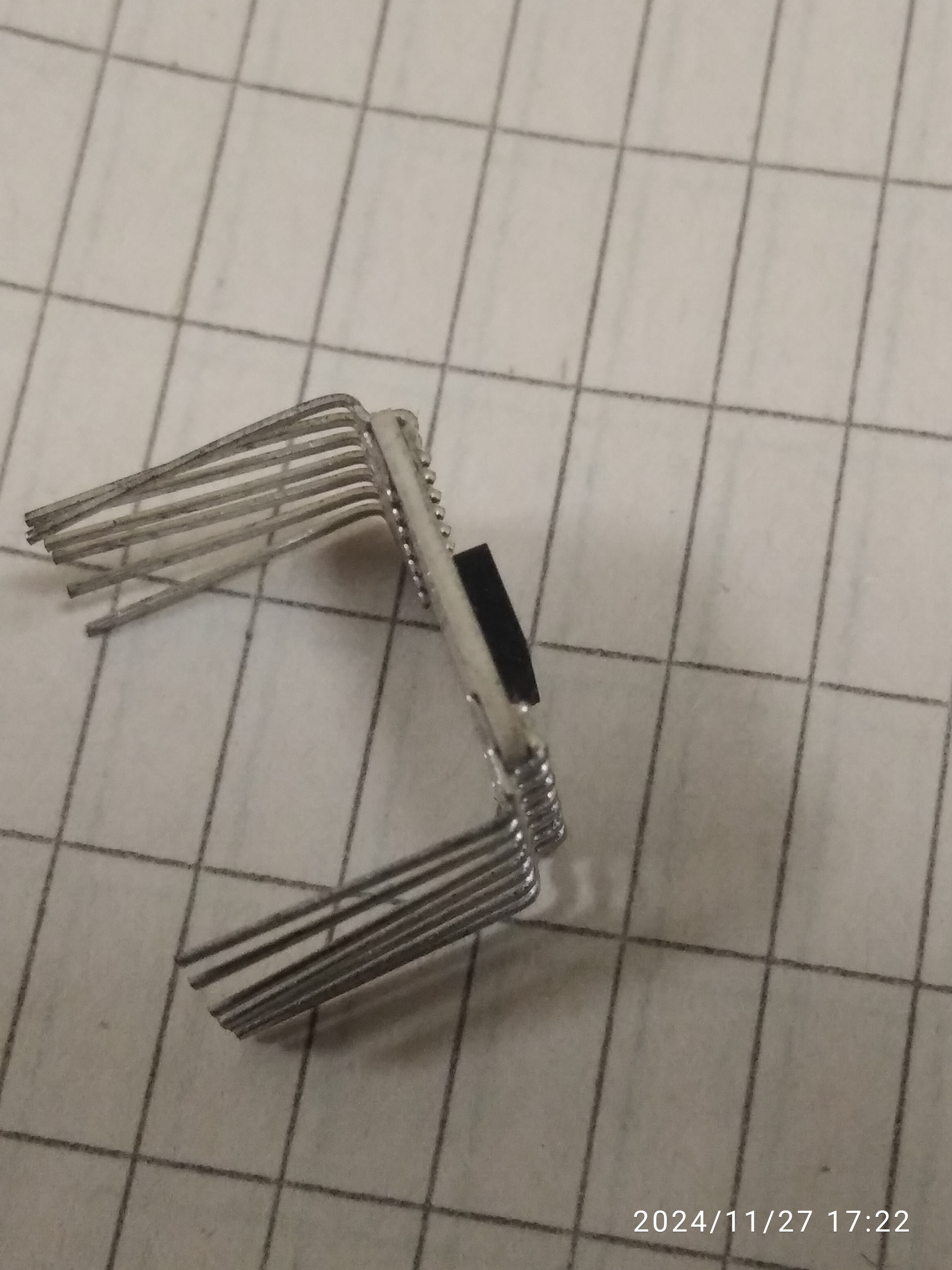

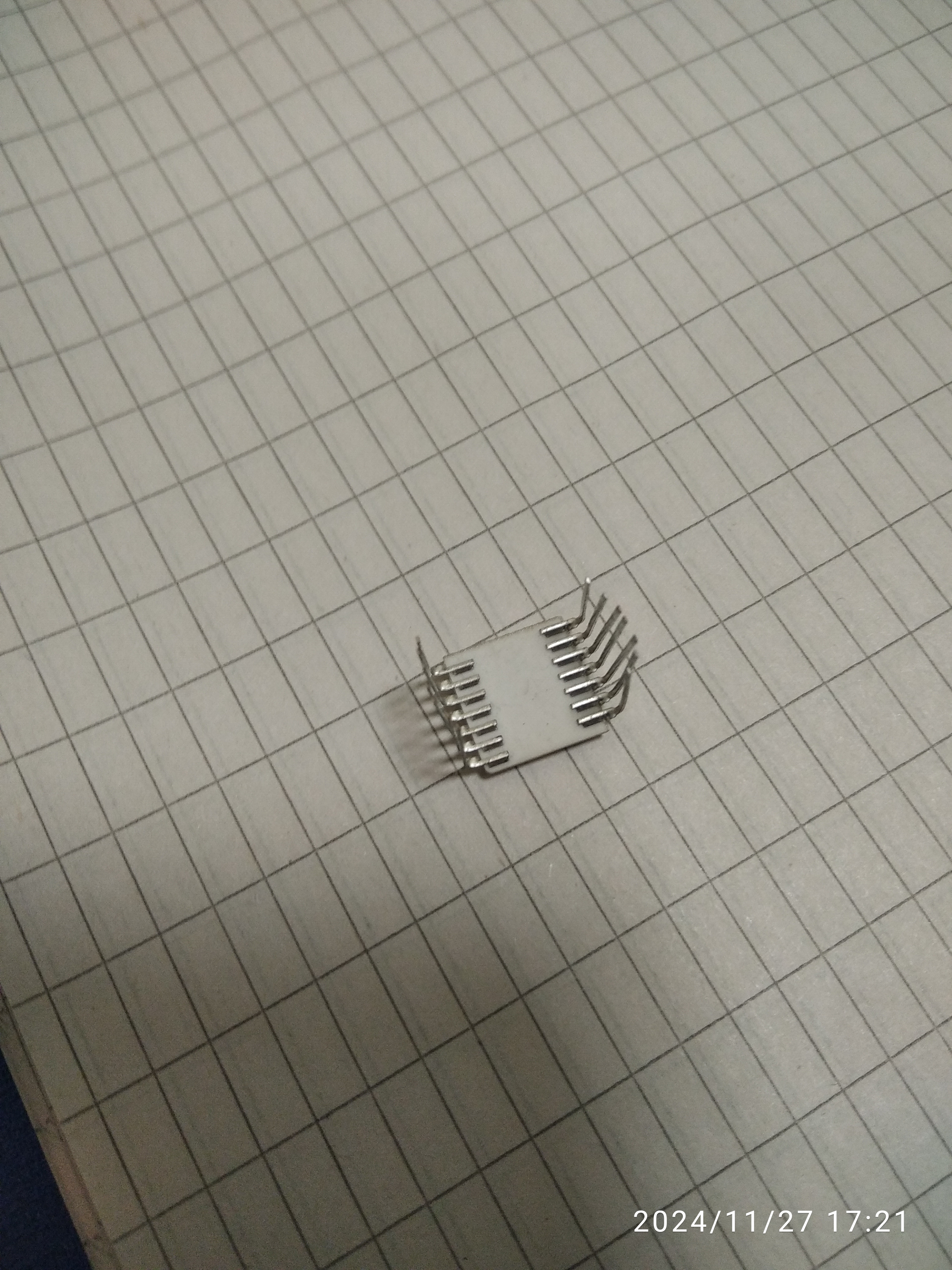

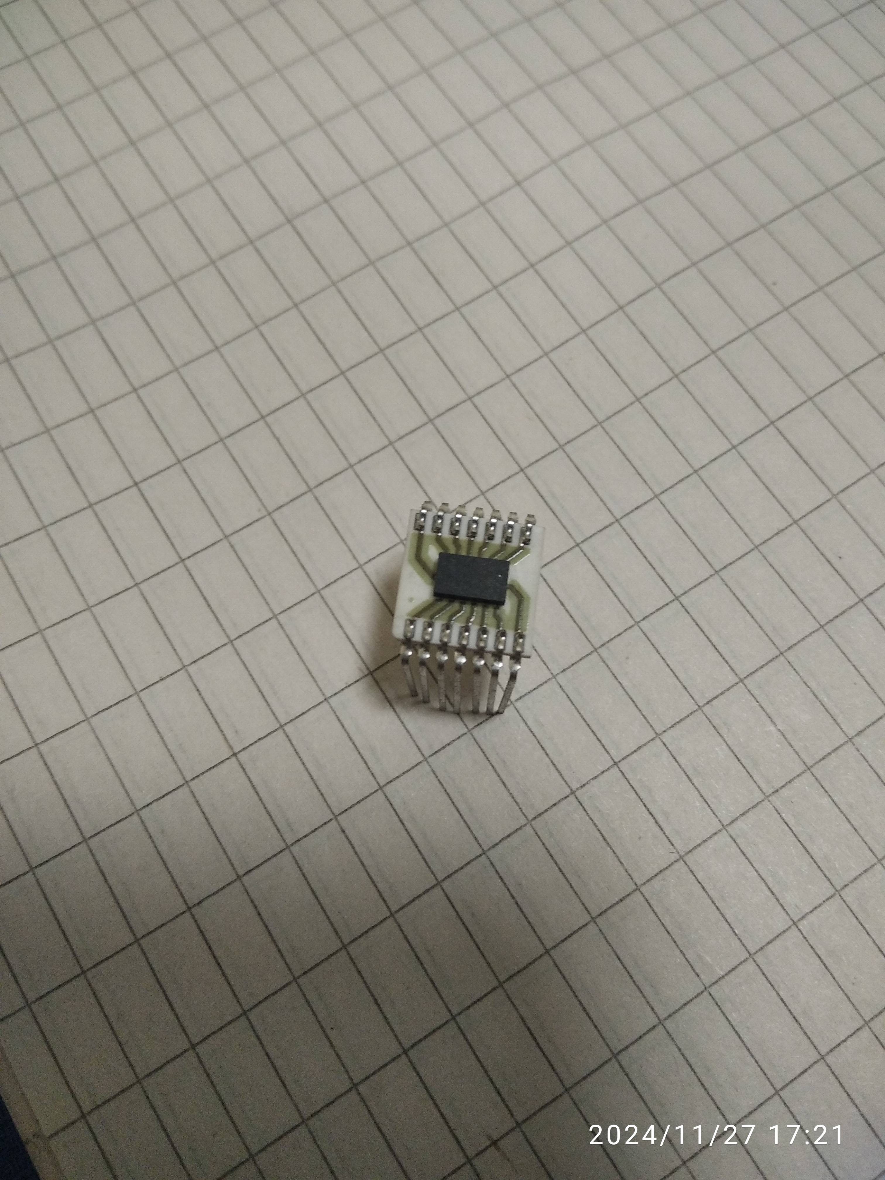

Преди години в ХИС ни правиха това с MMA7455 за клиент скаран със SMD.
3.jpg [ 3.21 MiB | Прегледано 3472 пъти ]
2.jpg [ 4.95 MiB | Прегледано 3472 пъти ]
1.jpg [ 4.92 MiB | Прегледано 3472 пъти ]
Сря Ное 27, 2024 6:35 pm

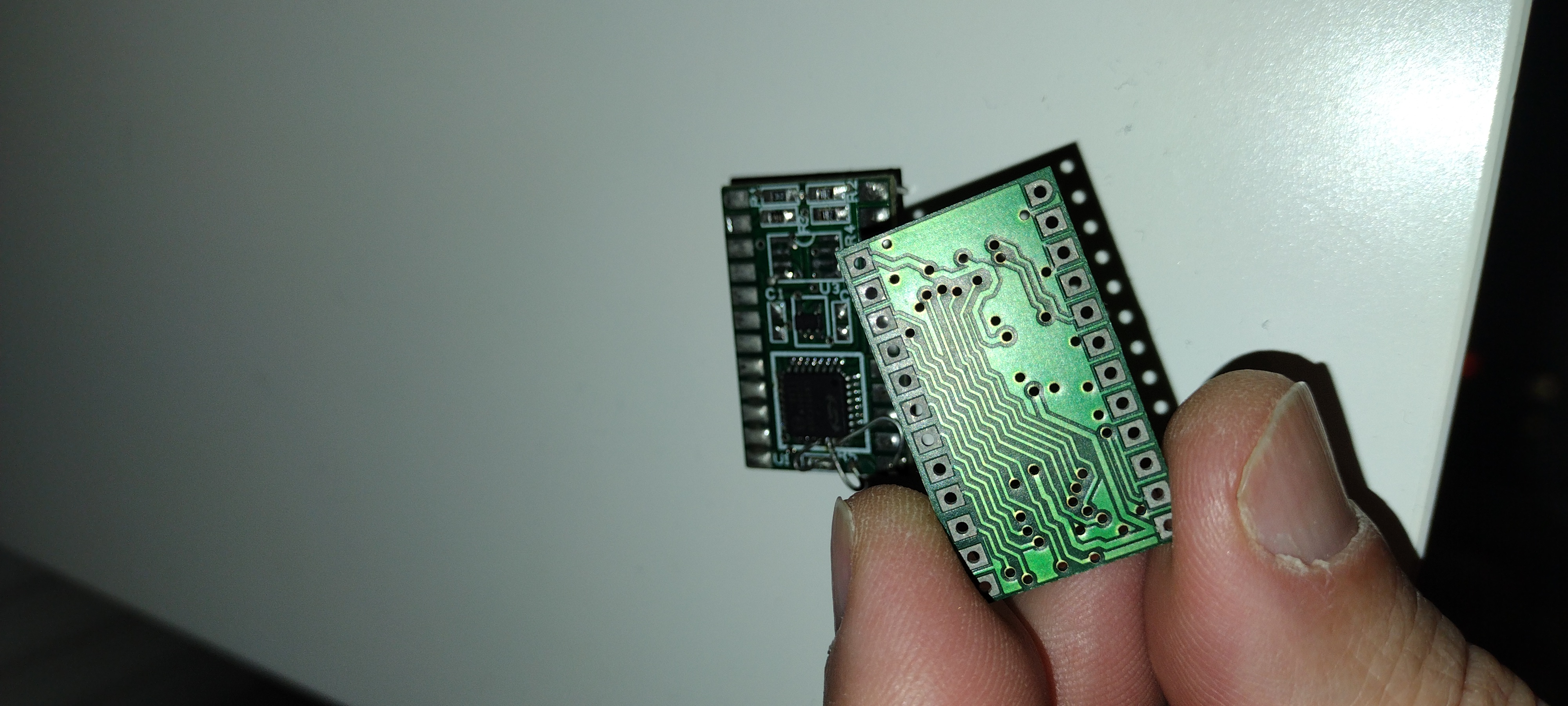

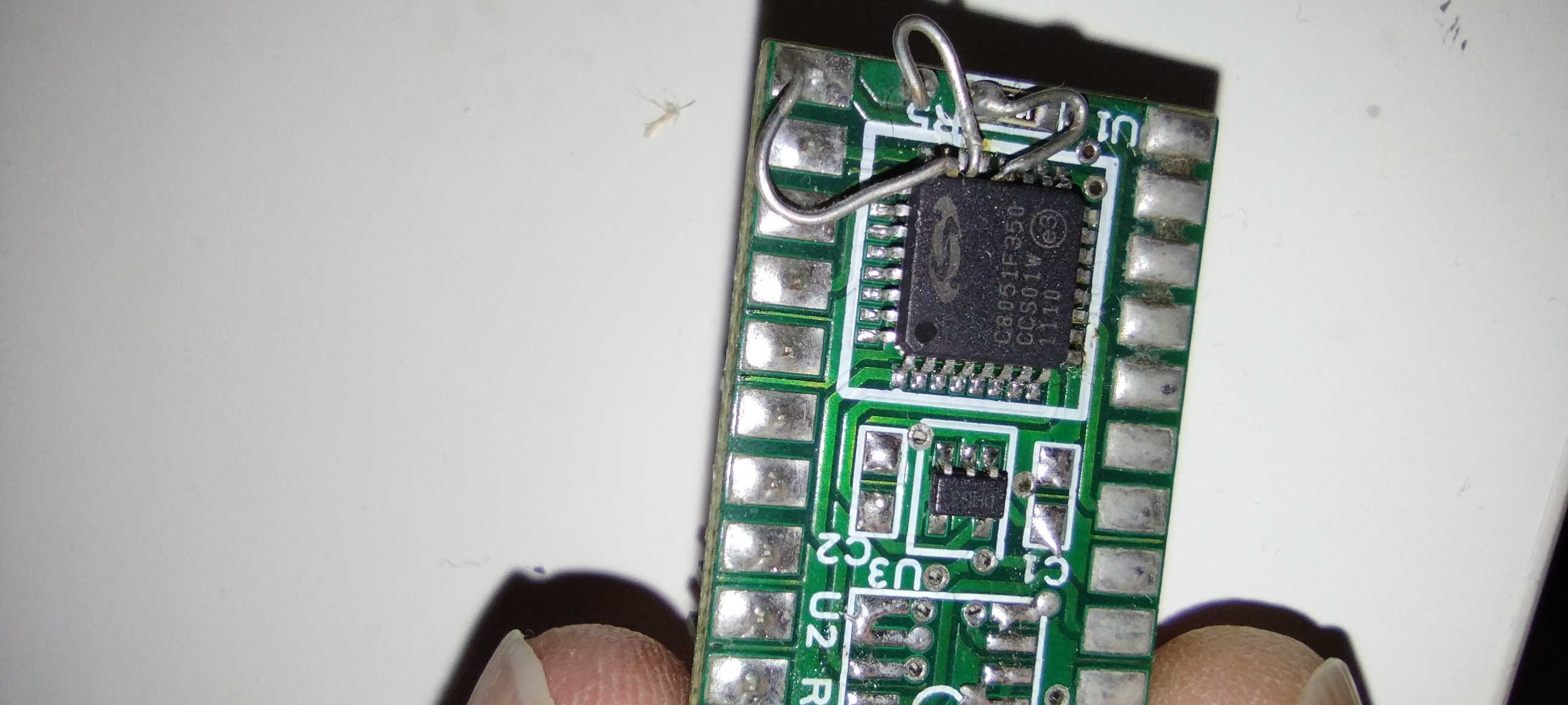

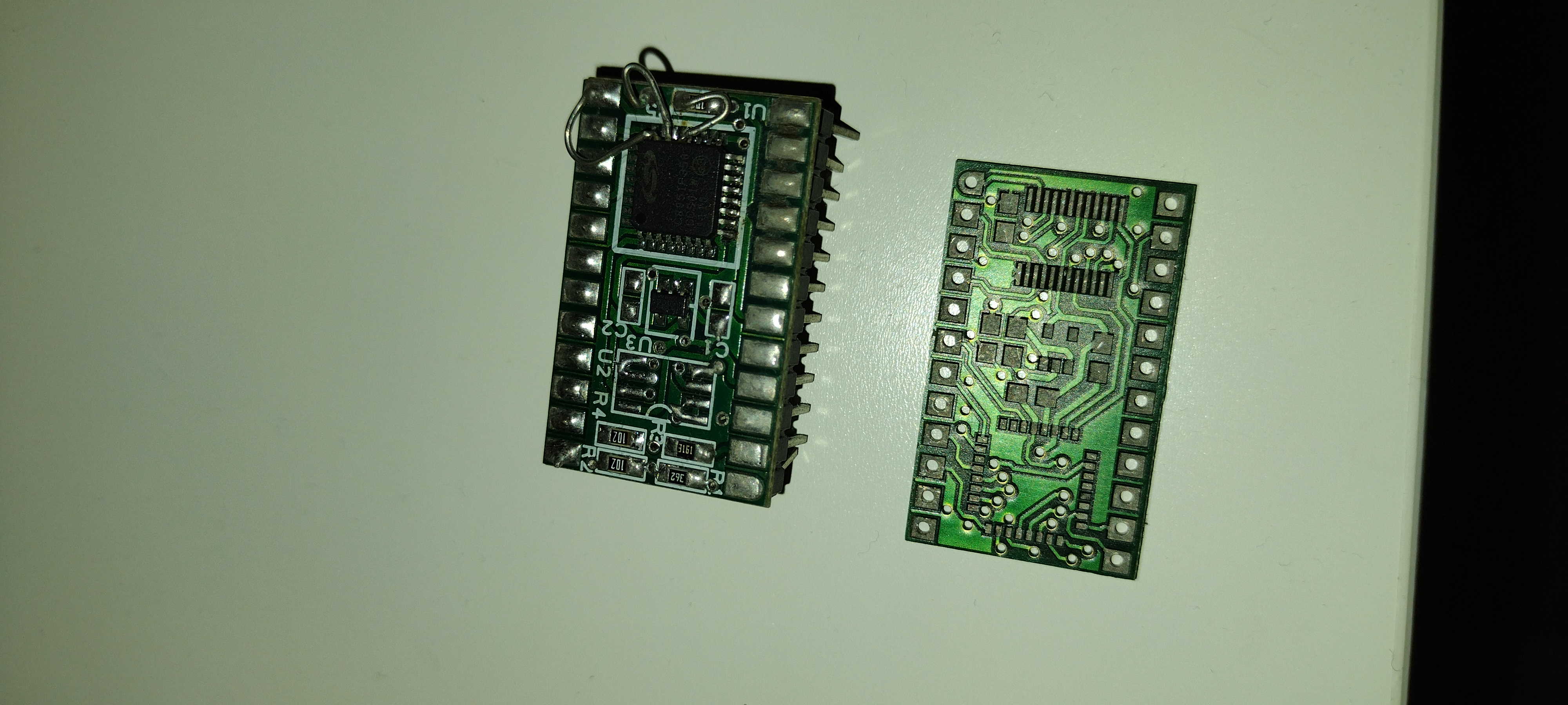

Ето и едни мои хибридки отпреди 12-13 години, това е заместител на ADC1251, реализирана е с C8051F350 на Silicon Labs.
IMG_20241127_193732495.jpg [ 2.03 MiB | Прегледано 3427 пъти ]
IMG_20241127_193708701.jpg [ 2.06 MiB | Прегледано 3427 пъти ]
IMG_20241127_193822348.jpg [ 826.09 KiB | Прегледано 3427 пъти ]
Сря Ное 27, 2024 10:49 pm
