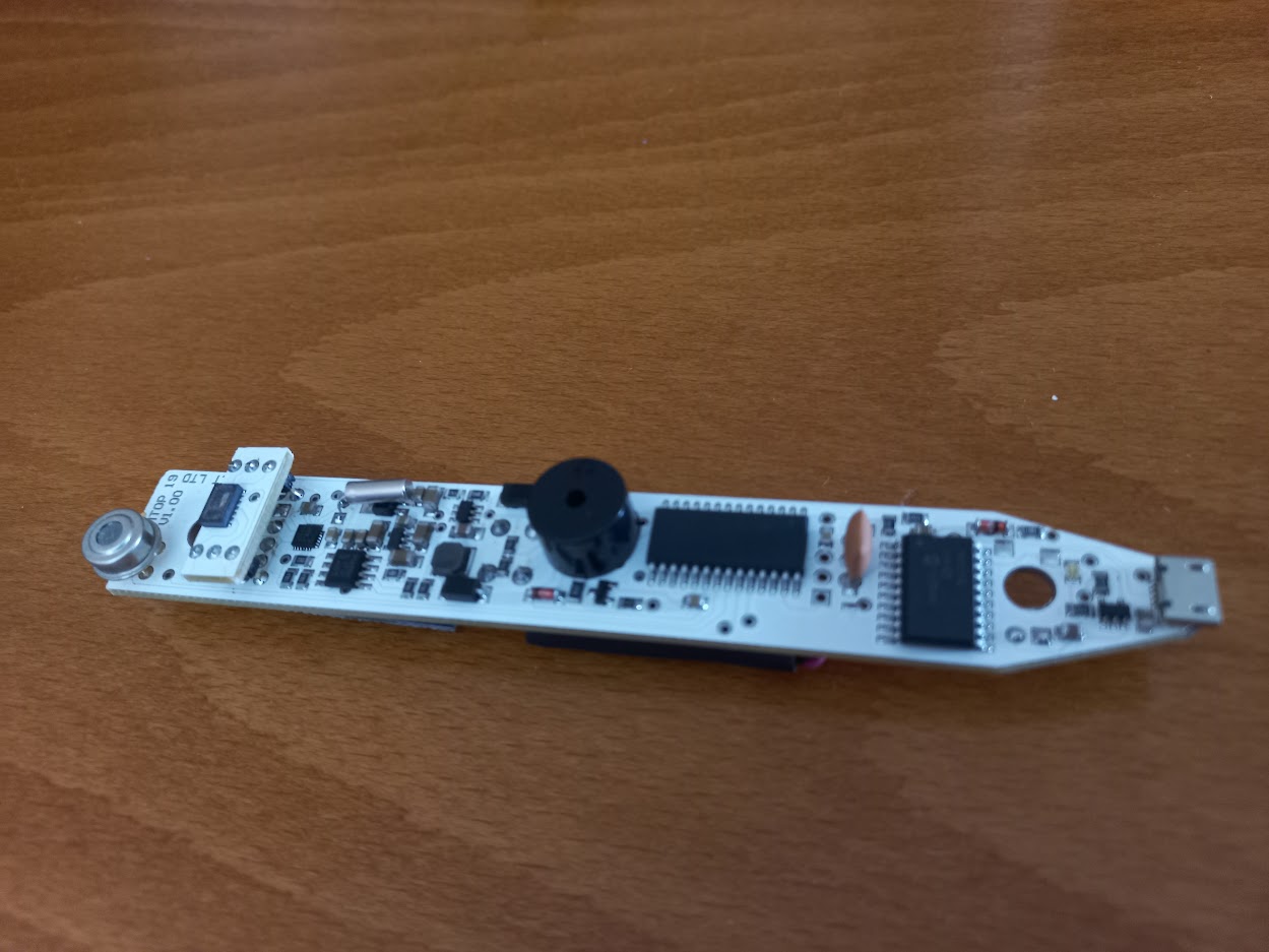

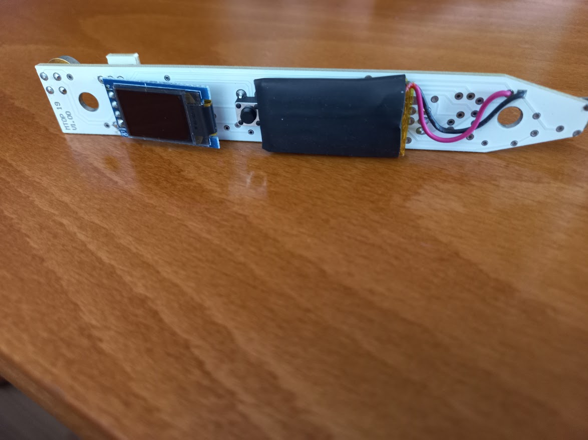

в разгара на ковида 2020 направихме оксиметър със сензор MAX30101 и контролер който смята и чете MAX32664
От него с малко контролерче взимаме сдъвканата информация и я подаваме към графично LCD.
Проблем на сензора е че трудно хваща - пръста трябва да е топъл (на жена по трудно хваща). По трудно хваща и на много бели и прозрачни кожи. Нормален мъжки пръст - дебел, топъл и по-тъмен хваща от раз :)
Отказа ни цената, както винаги за да направим серийно производство. Моделите в магазина стигнаха 14 лв крайна цена
Тези от магазина са с друг сензор - две части които защипват пръста - там механично е по-сложно но сензора няма пропуск.

Изглежда добре, но наистина ще е скъпо. Какво използват китайчетата от аптеките, тези с щипка и тези без - та са толкова евтини?
За какво ви е IR датчика - температура?

Просто сензорите при купешките са светлина която минава през пръста. И както и индустриалните сензори тези които работят на отражение са много по-капризни от тези които имат излъчвател и применик от двете страни на обекта. Иначе принципа е че богатата на кислород кръв (клетки с хемоглобин) са червени и поглъщат светлината. Така излъчвайки червено и инфрачервено и мерейки какво приемаш по някакъв сложен емпиричен закон пресмяташ наситеността. Но това го прави самия чип MAX32664. Не съм влизал в подробности. Той чете сензора смята (има заложен алгоритъм) и ти казва дали има пръст в обхвата на засичане, колко е пулса, колко насищането.
IR датчика за температура е на мелексис MLX90614. Мери супер температура безконтактно. Дори го тествах на малки деца :) Много е удобно отчита перфектно дори сравнено със супер скъп термометър. Говорим за температура на кожа в малък диапазон и на малко разстояние
