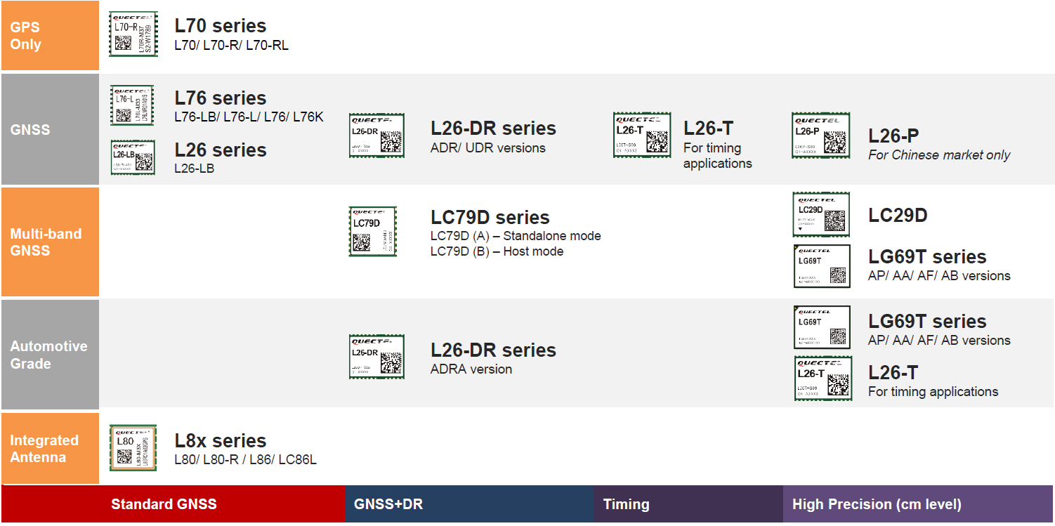

Има двубандови L1/L5 GNSS модули които предлагат висока точност. При тях ефектът multipath е сведен до минимум а той най-често е причината за увеличаване на грешката. Достижима точност под метър.
Следващото ниво е RTK. С негова помощ точността става още по-добра и донякъде гарантирана. Достижима точност под 50 см. Има доста комбайни в Добруджа които движат из блоковете автономно благодарение на това.
За подобна косачка обаче кабела си е най сигурното. GPS-a може да се ползва за оптимизиране на маршрута и навигиране в площта но не и за границите.
Ето тук в свободното си време си играх да пусна един материал за приложения на подобни технологии добавящи точност към GNSS приемниците:
https://www.comet.bg/news/products/?NewsId=1837
А ето и някои модели част от които се намират в БГ:
gnss.png [ 117.93 KiB | Прегледано 8534 пъти ]
