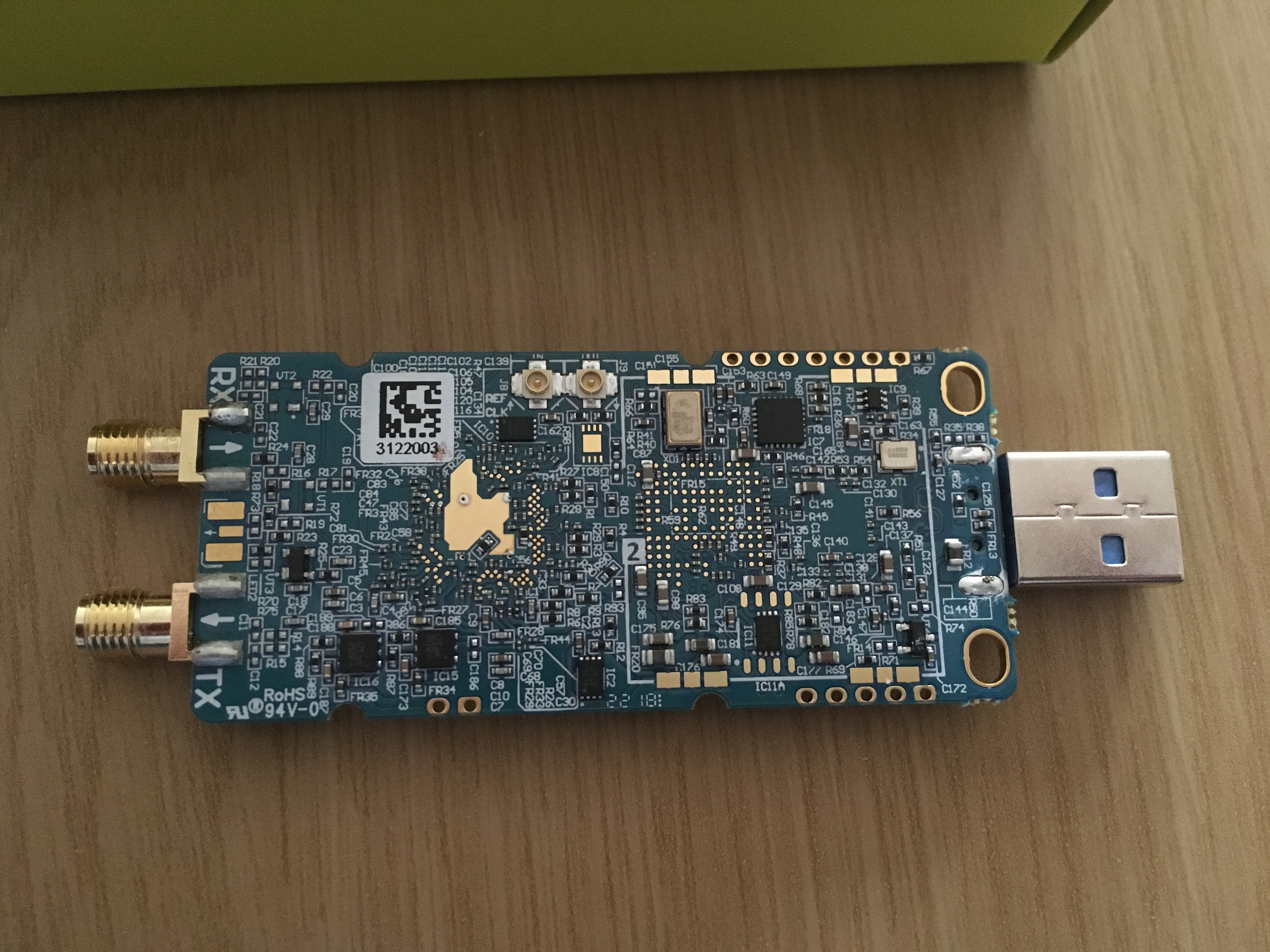

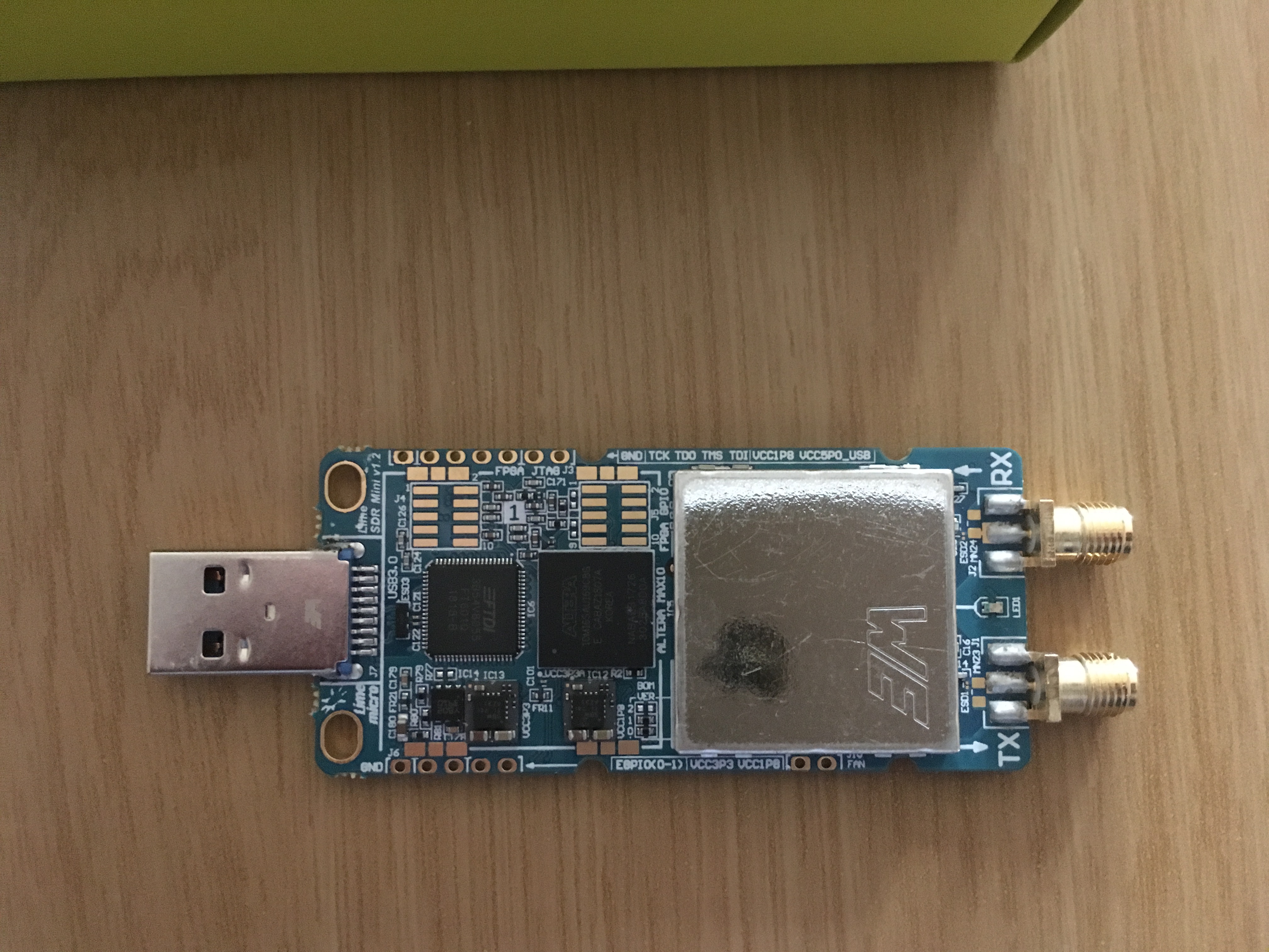

Да се похваля с новата придобивка, излезе ми с около 35% по скъпо от планираното защото се наложи да платя мито, но като цяло цената все още ме устройва. Забравих да си поръчам антени та сега ще чакам антените преди да започна да си играя с това чудо.

Bai Ui написа:
Честито! В каква среда ще го ръчкаш?

dan написа:
Благодаря!
Хм, има еднакво добра подръжка за Уиндоус 10 и Убунту, ще го тествам на двете да видя къде работи по-добре и тогава ще реша, ще дам фийдбак :) .

Имам предвид в GNUradio-то или нещо друго
