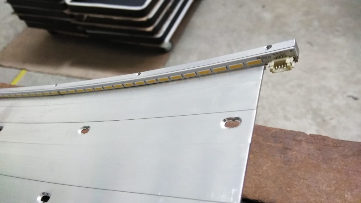

Абе да ти кажа ...аз не съм виждал нищо подобно в панелите, работим основно с LG панели, освен в домашните да използват нещо друго. Това да не са подсветки за амбиент а не за панела ? Ето така изглеждат тези които са при нас, това е от кърв но няма особенна разлика.
IMG-20191211-WA0003.jpg [ 46.49 KiB | Прегледано 8354 пъти ]

В големите панели не може да се получи равномерно осветяване от периферията. Май всичко над 30 инча ползва подобни лед ленти с лупи.

Това на снимката е от 42, същото е и при 49 и 55. Се га ще сляза да видя скоро правихме десекция на един друг, ако не са му изхвърлили компонентите ще го наснимам, това са освен всичко друго ips панели. Възможно е в ТВ да тънкят нещо, все пак един от нашите панели е колкото две ТВ- та при все че е само панел AD борд, без тунери, захранвания и др екстри.
