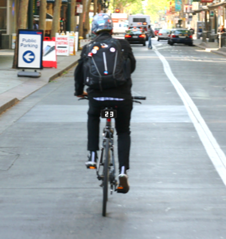

Между другото, ето това е моя разработка свързана с нелекия живот на циклистите (аз не съм такъв!). Но още не съм я подкарал като пазарен продукт. Това е 4-в-1 дивайс който показва скоростта на движение за да могат тия отзад да се съобразят, тий като статистиката показва че непреценената скорост, заедно с фактора "не видях" са най-големите причини за инциденти с циклисти. Освен скоростта, има и няколко други по-маловажни функции. Някой ден като ми се отвори свободен слот за проект, ще го подкарам и това.

Големият проблем на велосипедиста е относително неефективната му спирачна система.
Много е неприятно да се движиш с 15 км/ч покрай коли в задръстване и някой да отвори врата на 3 м пред теб. Или някой чевръст пешеходец да си смени траекторията на движение, когато си на 2 м зад него.
Дисплеят за скоростта е интересен, но ако на някое задкормилно устройство му е необходим дисплей за да прецени скоростта на велосипедиста, то то най-вероятно ще се чуди дали пък това не визуализира възрастта на велосипедиста :)
