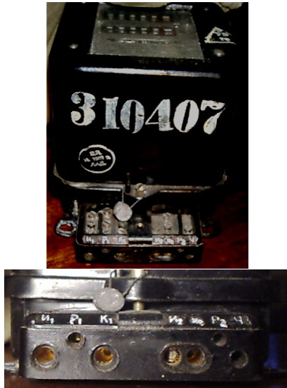

Имам еди електромер от старите ,но незнам кой извод за какво е трябват ми два входни и два изходни ,ето и негова снимка ,ще го вържа така че да може да е подвижен и да измервам консумираната енергия на отделен консуматор. Един ми каза че са така ,вход;изход; вход; изход (от ляво надясно) ,мисля че със схемата ще се оправя ,само изводите...

Не е баш безумна идеята ама по принцип по дупки от ляво на дясно като го гледаш дуиректно у диска насреща
1- вход фаза
2 изход фаза
3 вход 0
4 изход 0
говорим за силовите (дебелите клеми) защото така като гледам май и часовник управлява
А да 3 и 4 са вързани на късо вътре така че можеш само с тънко кабелче да подадеш 0 там и да не прекъсваш 0-та

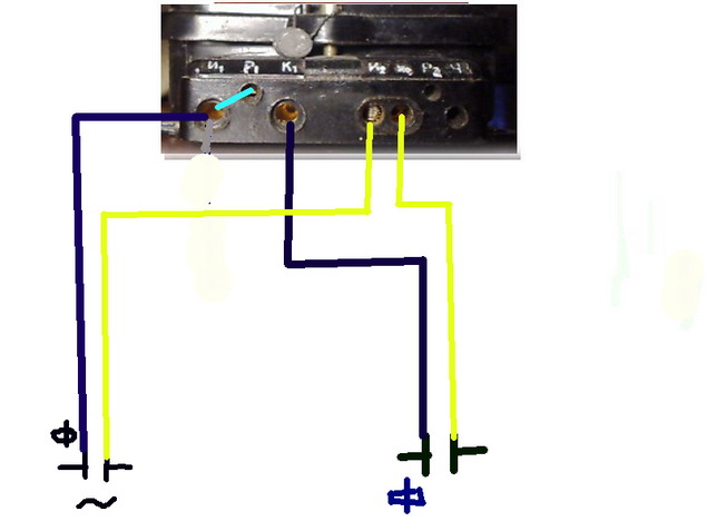

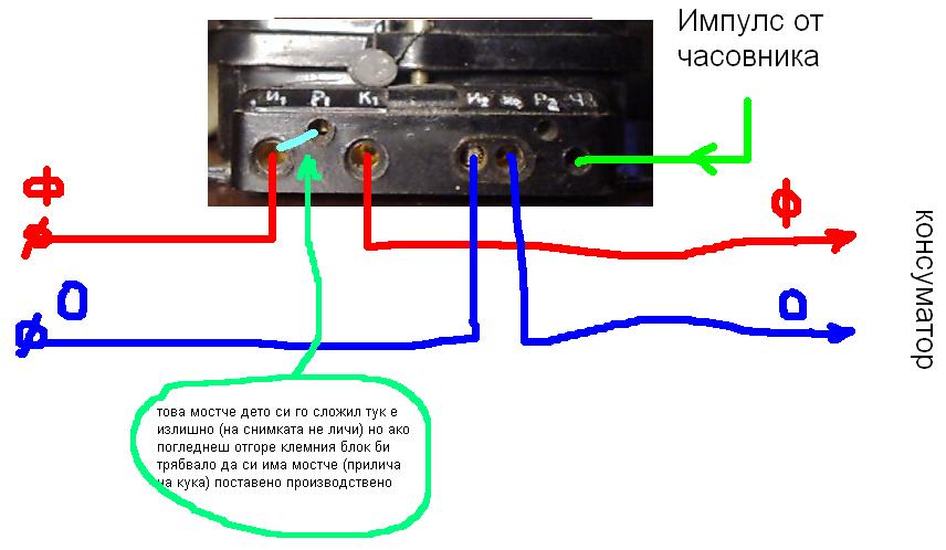

Може ли да ми помогнете със схемата на свързване , и да ми кажете и часовника как се свързва (той ще ми трябва за стандартно си в апартамент). Ето как може би трябва да изглежда ,за един консуматор:
схема4.jpg [ 39.71 KiB | Прегледано 22867 пъти ]
Вто Яну 24, 2006 6:44 pm
Регистриран на: Нед Яну 15, 2006 9:17 pm
Мнения: 177
Схемата ,бачка ,вярно че хладилника не го засича като консуматор ,но пък по мощни консуматори ги измерва с голяма точност:) Странно но факт!?
