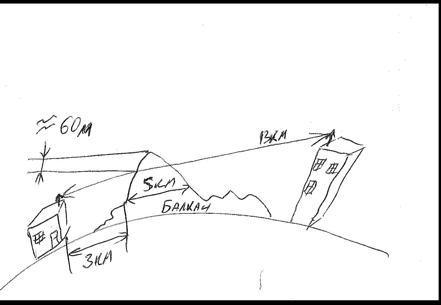

Ситуацията е горе-долу това.Идеята е да се направи безжична връзка( не повече от 5 mbt) и на каква честота .
Без пасивно ретранслиране на върха ще може ли .
с два бр.http://www.aliexpress.com/item/wifi-booster/931165823.html
+ насочени антени + 2 br tplink със сваляеми антени

Коментар на файл: Макет
maket.jpg [ 86.25 KiB | Прегледано 8348 пъти ]

crazy написа:
Идеята е да се направи безжична лан връзка( не повече от 5 mbt) и на каква честота .
Може да се направи, само трябва да проверя дали са ми останали в мазето 2 броя от неутрино абсорбаторите.

Мнение Re: wi-fi на 13 км
5Мбит, без пасивни ретланслатори и при показаната картинка се прави ето така Изображение
Я кажи, билото на планината каменисто ли е или има дървета и дали има правилна форма.
Далеч съм от идеята за ЕМЕ радиовръзки.
Билото на планината е почти както е нарисувано ,сечението му, до високата част са разни ниви и посеви а нагоре по билото е плътна гора , отдолу с непроходими храсти , няма камъни или остри неравности , няма стълб , няма ток.
За ретранслиране в краен случай бих сложил 2 пасивни рупора на някое дърво, но не се знае докога ще траят, щото циганите правят яко дърводобив през ноща , което ме ограничава и откъм активен ретранслатор и някакво соларче за захранване .
И ако се ретранслирам пасивно и съм в короната на дърветата май ще имам сезонен интернет след първото разлистване ,ако пък вдигна пилон над короните при вятър предполагам от люлеенето ще излизам от линията.
Затова мислех да сляза в укв обхвата, все пак по голи сметки съм, с около 60 метра в радио-сянка и да разчитам на някаква дифракция , интерференция , просто отражение или бъг в някой природен закон.

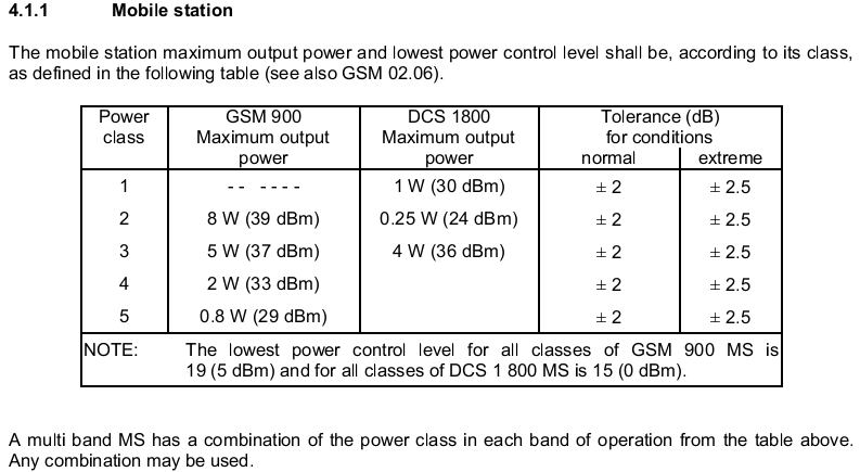

И още един въпрос имаше една формула или условие в което се смяташе зависимоста между честотата на модулиращия и носещия сигнал , да кажем че искаш да пренасяш на 40 мhz носеща (защото това определя начина на разпространение на вълната) , сигнала не трябва да е например повече от 20мхз.
И един чисто теоретичен :колко вата са нужни на крайните стъпала на нормален рутер от 802.11 b/g стандарта при оптимални условия пряка видимост , насочени антени и приемници с нормална т.е. стандартна чувствителност да се покрият примерно 10км?
802.11а/c ще ми предложи ли нещо повече като разпространение (5ghz прилича повече на светлина баси)
в крайна сметка гсм нямат пряка видимост в голям процент от случаите
power of mobile station.jpg [ 58.03 KiB | Прегледано 8174 пъти ]
