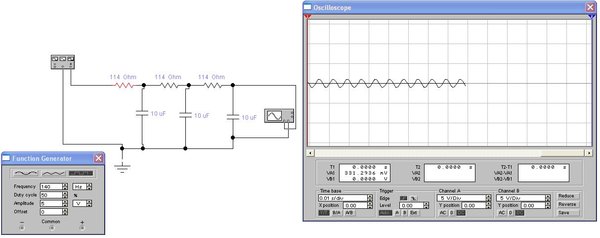

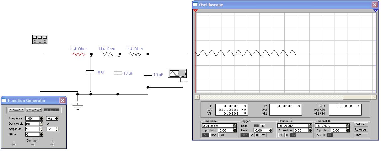

Първо релето ни прави правоъгълниците, а после ето това :
А диодите ги спестяваме за друго :D

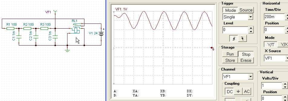

К'во толкова има за чудене - релето си е "активен" елемент: подава си захранване и се замасява през 3-4 RC групи в които R е много по-малко от на намотката а C е фарад например. Напрежението върху намотката би могло да заприлича на синусоида.

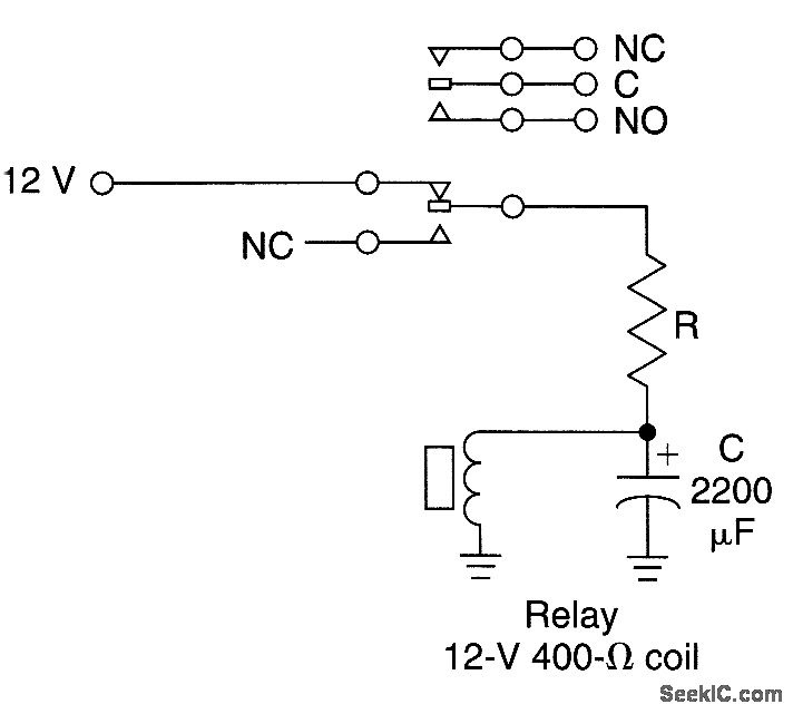

Аз бих го направил така - релето в режим на самое**чка - захранва си бобината през нормално затворен контакт и така започва да щтрака с някаква честота зависеща от механичната му конструкция (ма след като не е дефинирана в условието на задачата не и обръщаме внимание). Слагаме му диодче на обратно на бобината През друг чифт контакти подаваме на подходящата R-C група (а може и няколко) правоъгълния сигнал дето ще се получи от вибриращите контакти и сме готови....

Вижте вторият пост в темата!
С реле и RC група може да се направи генератор на правоъгълни импулси които след това да се подадат за преобразуване към синусоида от схемата в посочения пост
И диод никъде не се ползва :)

Схемата е стара като света, просто сменяш активния елемент:
Clipboard01.jpg [ 35.84 KiB | Прегледано 7786 пъти ]
