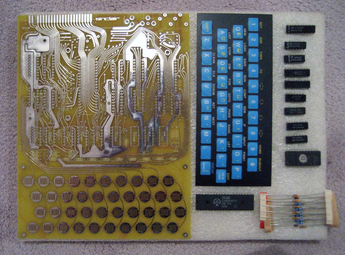

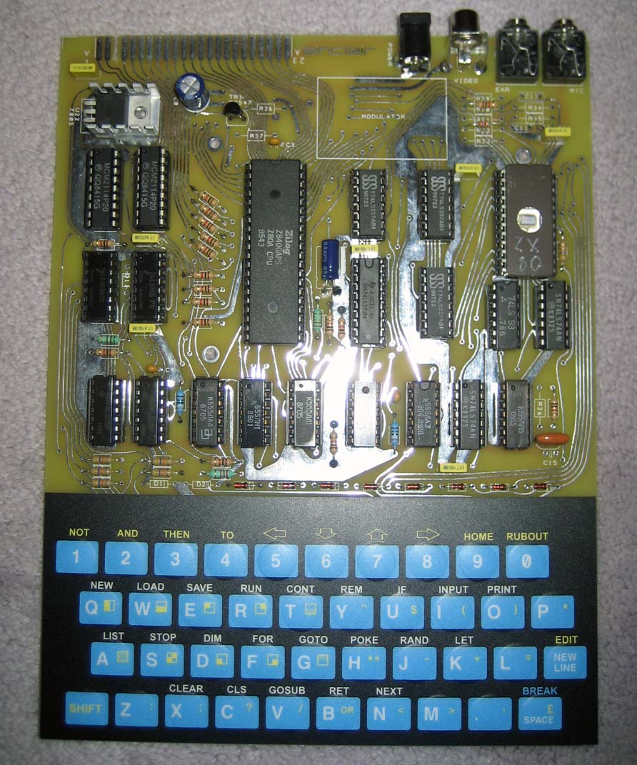

Доста отдавна се канех да си поиграя със доста популярната ( но не и у нас ) серия компютри Sinclair и в момента когата ми се отвори малко време ето какво сътворих.Това е опит за реплика на ZX80 компютър на Sinclair .За по подробна информация http://en.wikipedia.org/wiki/Zx80.Интересното е че през 80-те този компютър се е продавал като кит за сглобяване ( ех защо ли го нямаше и при нас тогава ??? ) .Та запретнах ръкави и по снимки и рисунки ето какво стана.
Скоро компютъра ще е достъпен като кит за сглобяване .За всички които се интересуват "ZX80 кит" ще включва всики необходими елементи както и подробно ръководство ( на български ) как да си го направите .За запитвания и въпроси тук.

На живо изглежда по-красив :)

На първия който намери грешката в първата снимка ще има бонус ;)

супер е! :) ZX80 (не беше ли 81?) никога не е бил полулярен по нашите земи, но в днешно време има ибей и други такива неща.
а снимките... на пръв поглед се вижда че в кита горе липсват всичките чипове. може и да не е това де

На мен най ми се набива на очи дупката за захващането на 7805 че не си е на мястото, иначе поздраввмения за проекта, платката копие на оригинала ли е(с тези заоблени писти..)?

На мястото е дупката, полигона е асиметричен спрямо чипа, поне така изглежда. Абе тов ана първата снимка, на Zilog е ама не знам дали е Z80....

Тури лепенка на EPROM-а, да не слънчаса !
