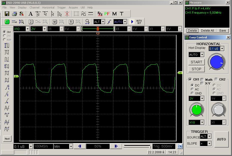

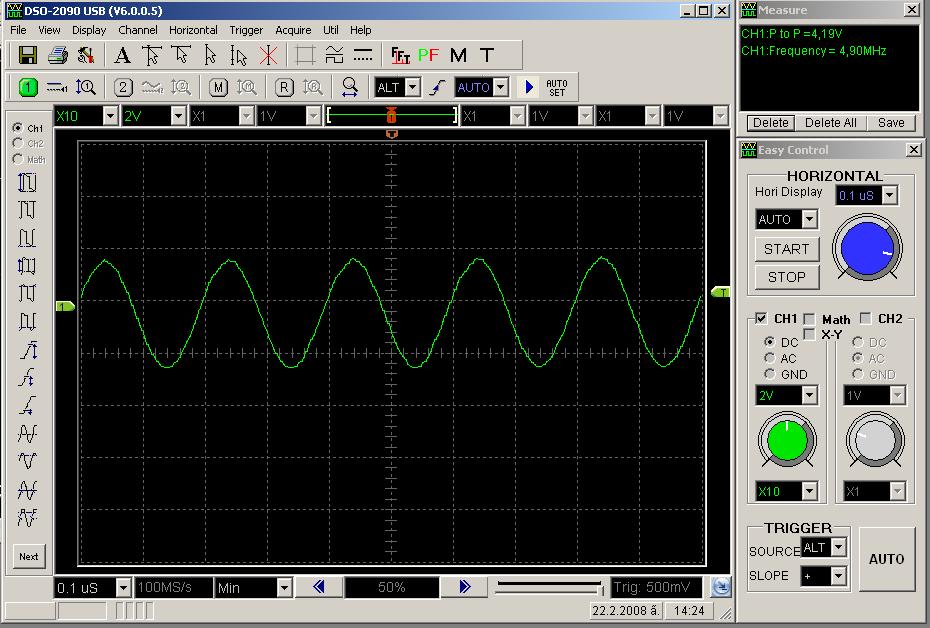

Пристигна ми осцилоскопа вчера. Ето и няколко картинки от него. Мисля, че имената на файловете говорят за това какъв сигнал е пуснат от генератора. Модела е DSO-2090.
13MHz_Sine.JPG [ 109.35 KiB | Прегледано 5522 пъти ]
5MHz_Square.JPG [ 108.36 KiB | Прегледано 5514 пъти ]

Още малко картинки ...
20MHz_Square.JPG [ 108.17 KiB | Прегледано 5510 пъти ]
20MHz_Sine.JPG [ 110.03 KiB | Прегледано 5510 пъти ]
13MHz_Square.JPG [ 108.92 KiB | Прегледано 5509 пъти ]

Мнения: 1301
Paregov,
може ли да попитам какво генерира сигналите дето си ги показал? Правилно ли да разбирам че този "осцилоскоп" не става и за боклука ако наистина така показва правоъгълен и синусоидален сигнал????
Пет Фев 22, 2008 5:16 pm
колето: няма нищо чудно, чудното е ти какво си очаквал? :)
осцилоскопа се държи нормално за 100Msps без допълнителна обработка т.е. да работи макс с 5-10 Mhz сигнал
китайците обикновенно пишат глупости в спецификациите.
обикновенно тектроникс който пише че е с 60-100 mHz bandwidth вътре има ацп на 1Gsps и отделно DSP с което си прави сплайн апроксимации и запълва празното между отчетите за да не се визуализират така ръбати сигналите
отделно не е писал сондата каква е и дали е 1:1 или 1:10
на тектроникса изрично пише че 100 Mhz лента е със сонда 100Mhz и 1:10 при 1:1 лентата пада на 6Mhz

Понеделник ще постна нови картинки. Малко са поизкривени тези, защото бях прекарал сигнала през 2 сонди от генератора към осцилоскопа, но сега ми изкочи работа и не мога да свалям наново картинки. Иначе генератора е: WW1071 на Tabor Electronics (100Ms/s)
Видах поста и на @Заек, та да допиша - едната сонда беше на 1:1, другата 10:1
