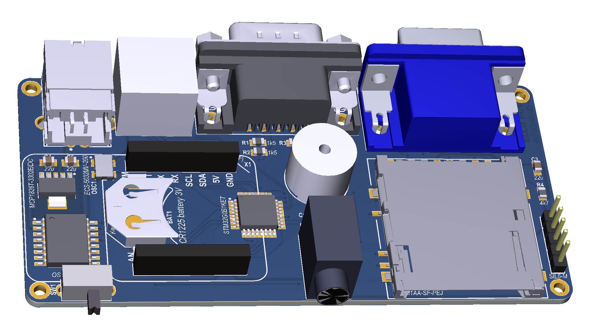

Реших да го опростя значително (оттук забежките ми по стм32, понеже там има вариант на чип само с 32 крака и 144к рам вътре). Обаче сега ще може да прави и цвят, а дори и нещо като локална мрежичка съм му замислил
Външна клавиатура, външен монитор... само 22 елемента цялото
Платките си ги чакам и частите вече са при мен

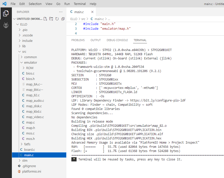

на
https://github.com/Wiz-IO/wizio-stm/tre ... mples/ELLO
троши си главата :D :D
ъплоад/дебъг - стлинк v2
едит: F5 дебъг ... нямам платка за проби - може да има бъгове

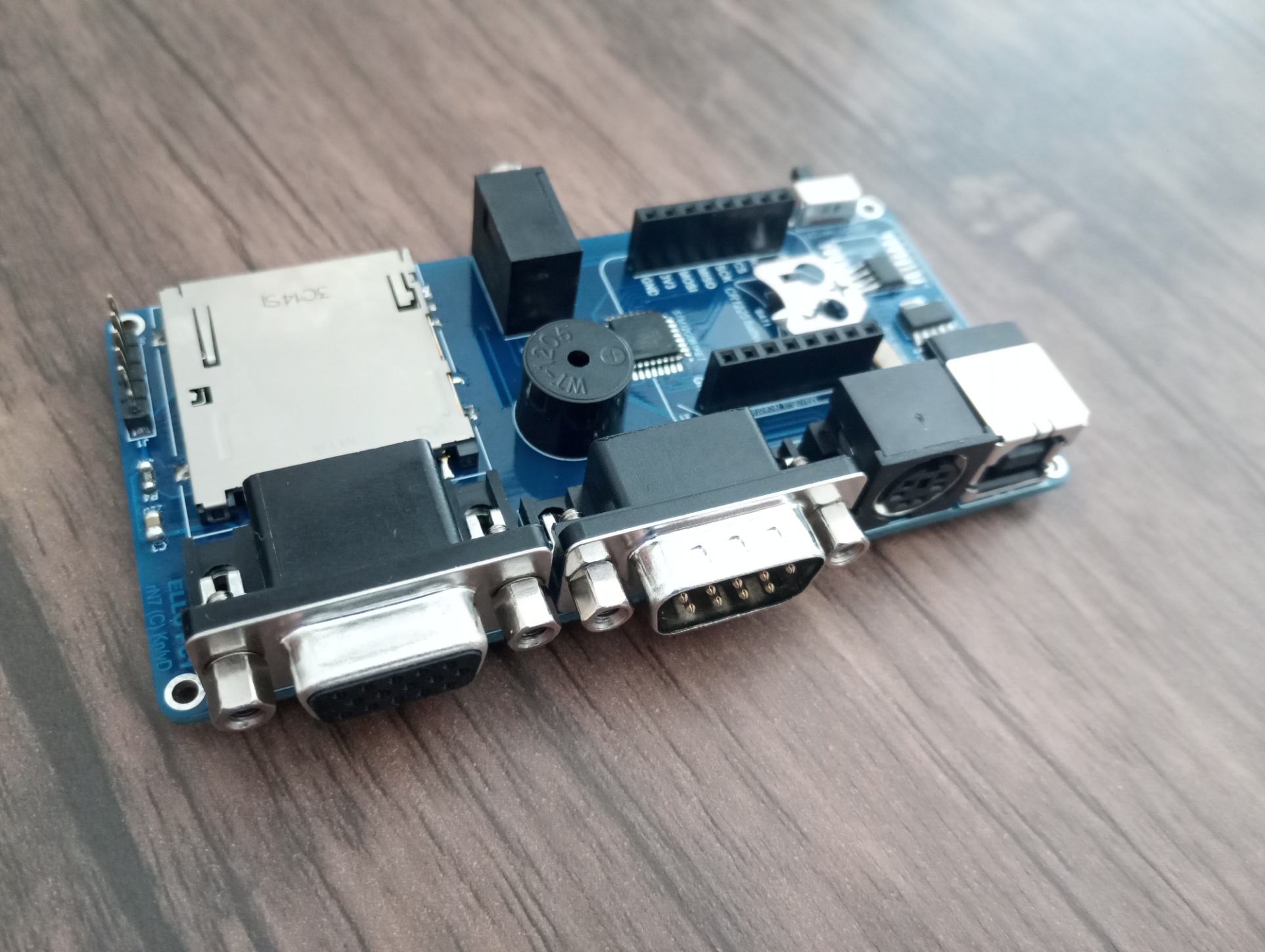

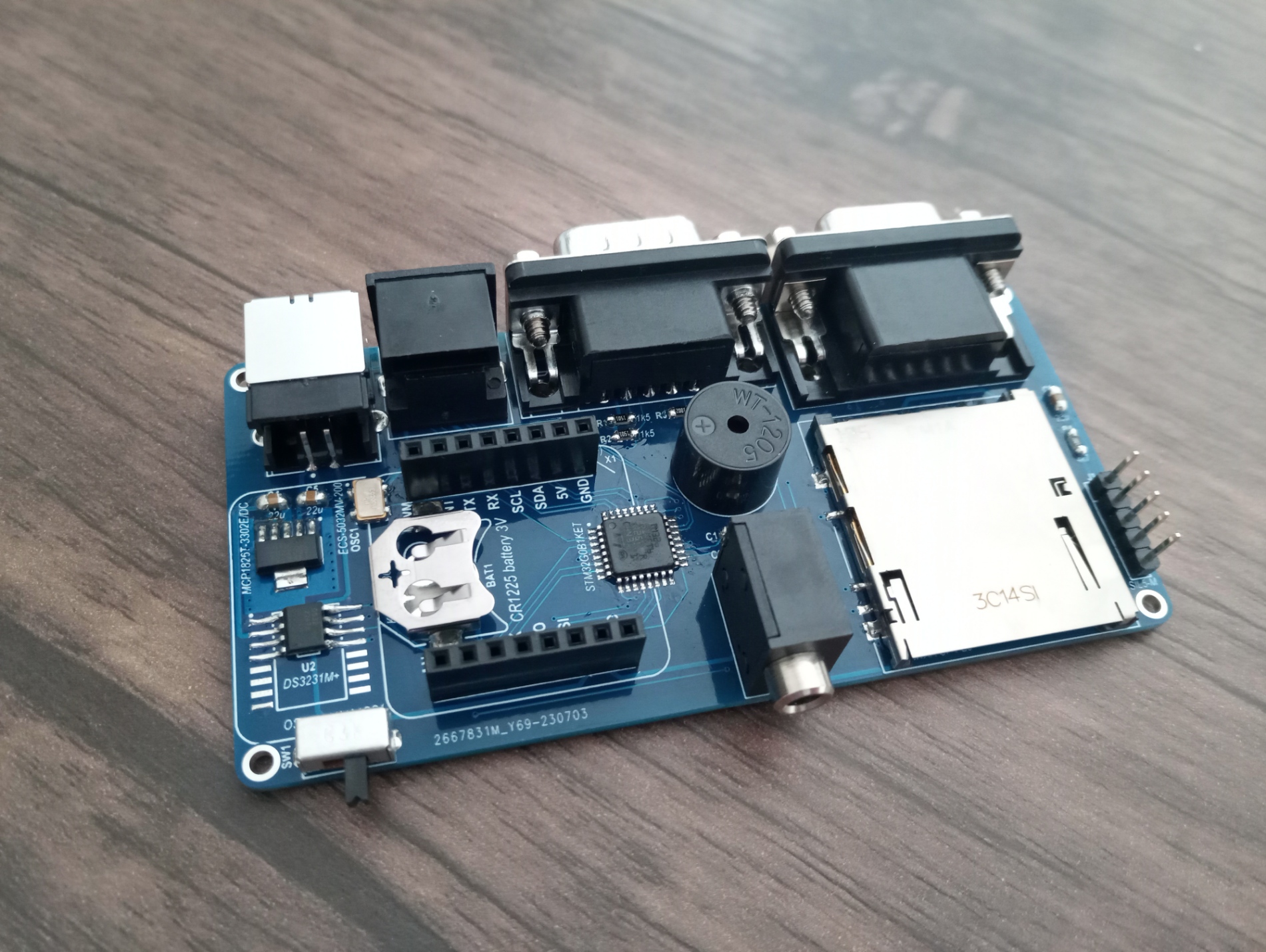

Мнение Re: Правец 8MZ
Ето го звяра в пълното му величие и сложност :D
IMG_20230719_164716_741.jpg [ 817.7 KiB | Прегледано 2629 пъти ]
IMG_20230719_164729_209.jpg [ 768.31 KiB | Прегледано 2629 пъти ]
Сега само чакам ST да ми пратят програматор за тия...
TheWizard написа:
на
Как се отваря и налива в чипа тоя проект??
Блъскам си главата с тва софтуерно недоразумение стм куб вече цял час.
Мислено е като за дебелопъри... :evil:
