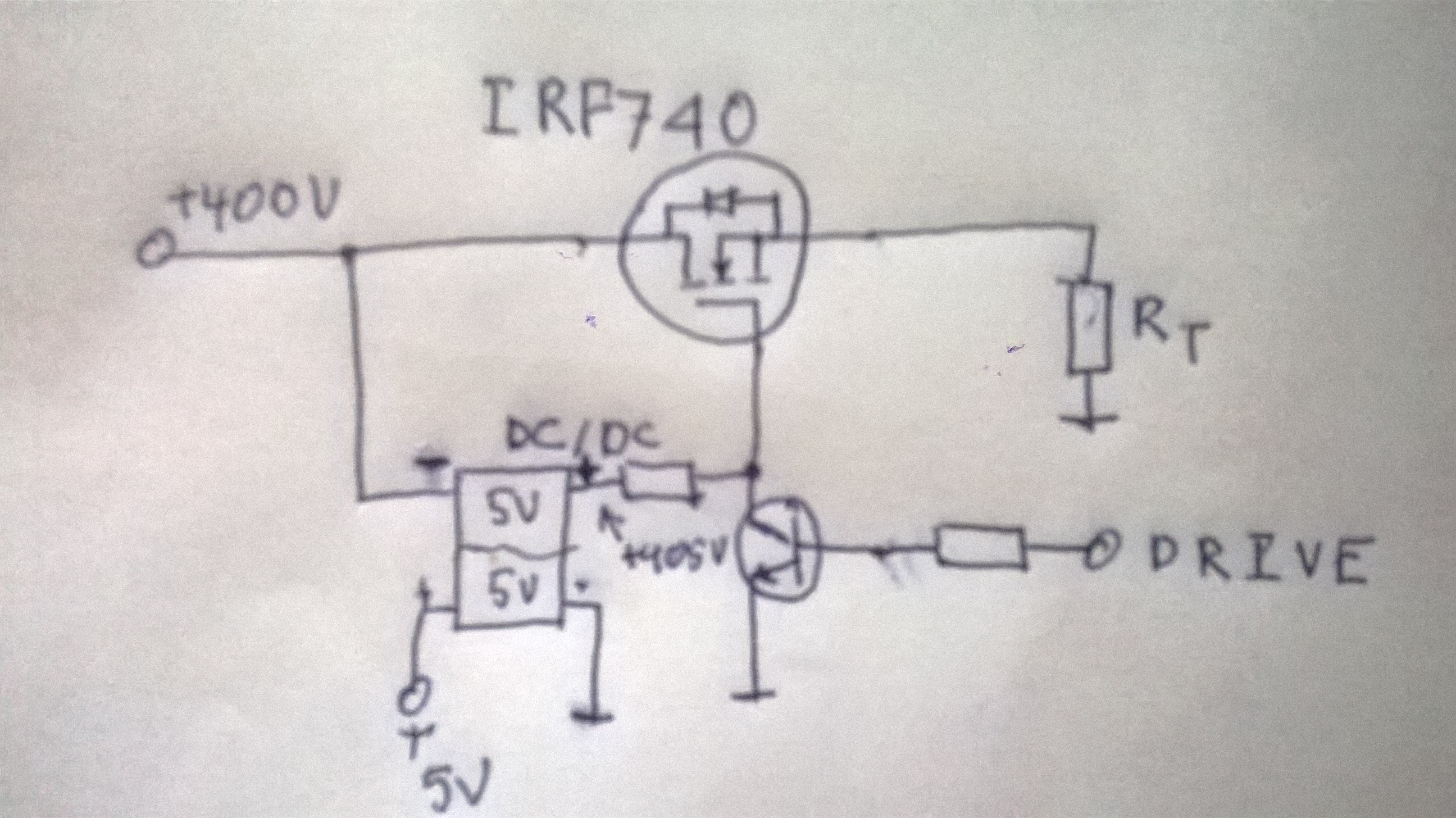

Ето решение:
WP_20190624_003.jpg [ 1.6 MiB | Прегледано 5650 пъти ]
Поне DC/DC винаги ще има хиляди видове. Както и N канални транзистори. Забравих и ценерче G-S за всеки случай. :)
А това PFC дали не може от него да се извадят направо допълнително +405V ?
