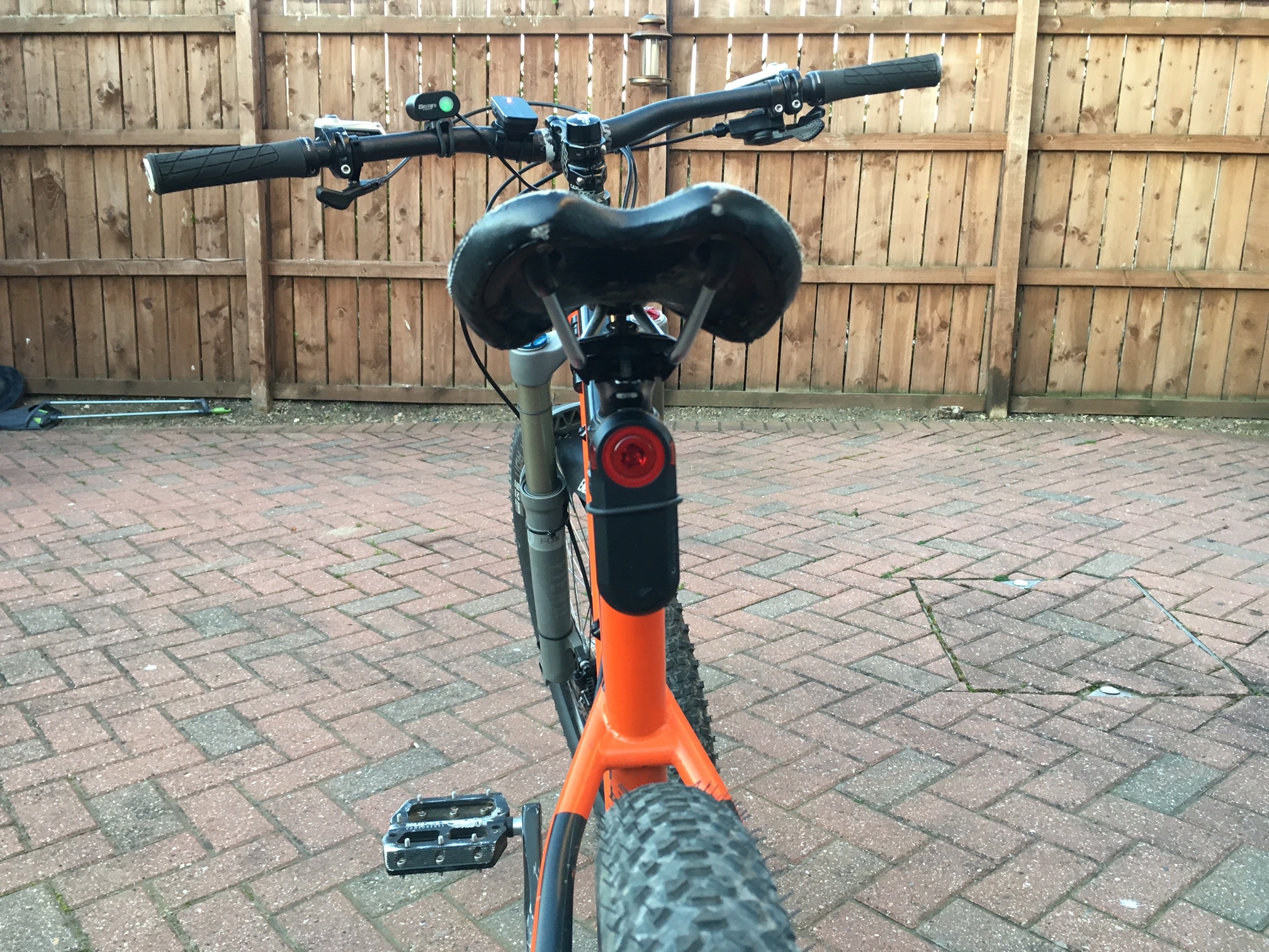

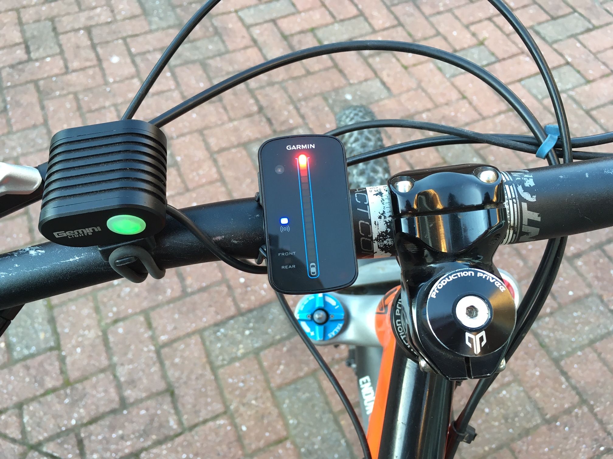

Не съм казал че има 8 лъча а че може да следи до 8 цели.
Днес го пробвах за първи път и съм много доволен с единствена забележка относно начина за закрепване. Има стойка за плоско и кръгло колче, но да се закачи на дропер е много лабава работата.Омотах го яко с изолир банд за дропера да не го загубя. Ще трябва да направя някой по удачен бракет на 3д принтер и да го закача на седалката за да не е много близо до задната гума и да има по добра видимост.
Разстоянието от което хваща стабилно е около 100м. Ако има две коли близо една до друга не може да ги различи. Ако колата се движи с твоята скорост или много близка скорост след известно време изчезва от дисплея. КОли в насрещното платно не го смущават. По груби сметки лъча е 30° минимум
Чаках на ЖП прелез да мине влак и колите които идваха отзад бавно ги следеше докато не намалиха до няколко км/ч и после дисплея се изчисти.
Като мина влака светнаха почти всички ламби, което потвърждава че наистина следи доста цели. Ще пусна видео следващият път
Не ме кефи че са го мислили за роад байк и трябва да гледаш надолу всеки път като изписука че приближава кола когато си изправен и караш по пътя
Поне засега съм много доволен и определено човек се чувства по сигурно на пътя като кара

само този е дисплея ако искаш физичеки дисплей. Радара може да се върже и към гармин компютър и показва точки по екрана. Лично мен повече ме кефят светодиодите ззащото ясно се забелязват на светло. Има и сензор за външно осветление и като е тъмно не е мн дразнещо
Върти ми се в главата една идея за аудио интерфейс. Залепваш модула на каската и само слушаш
