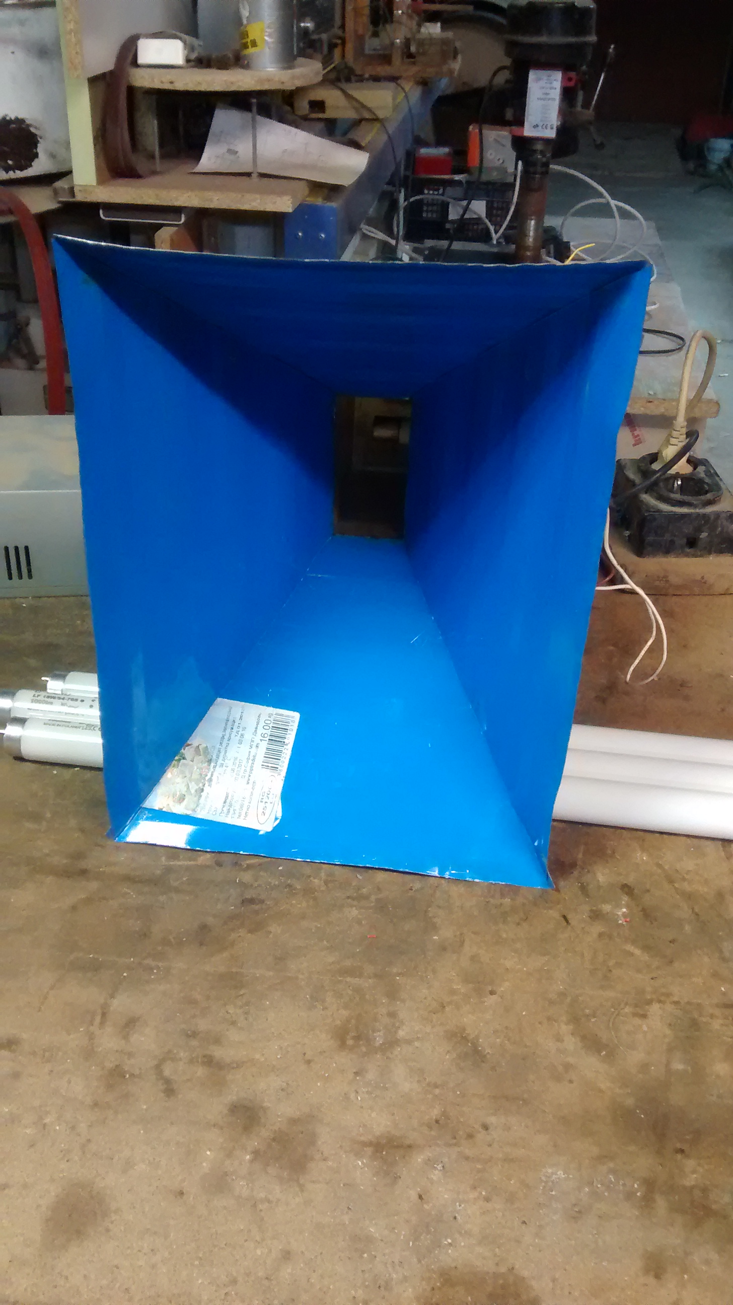

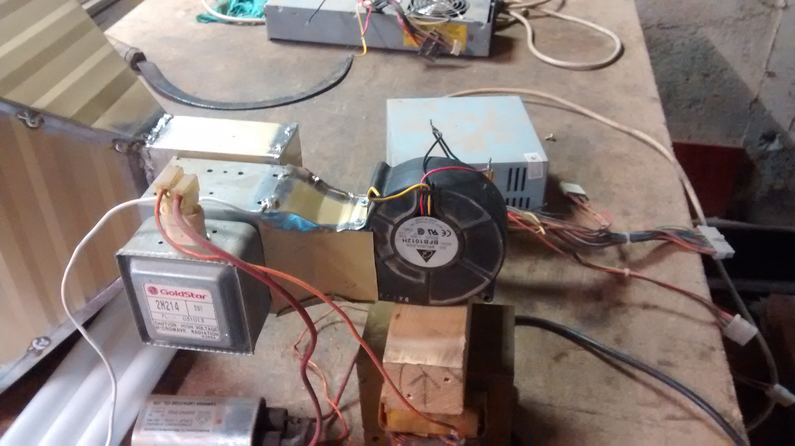

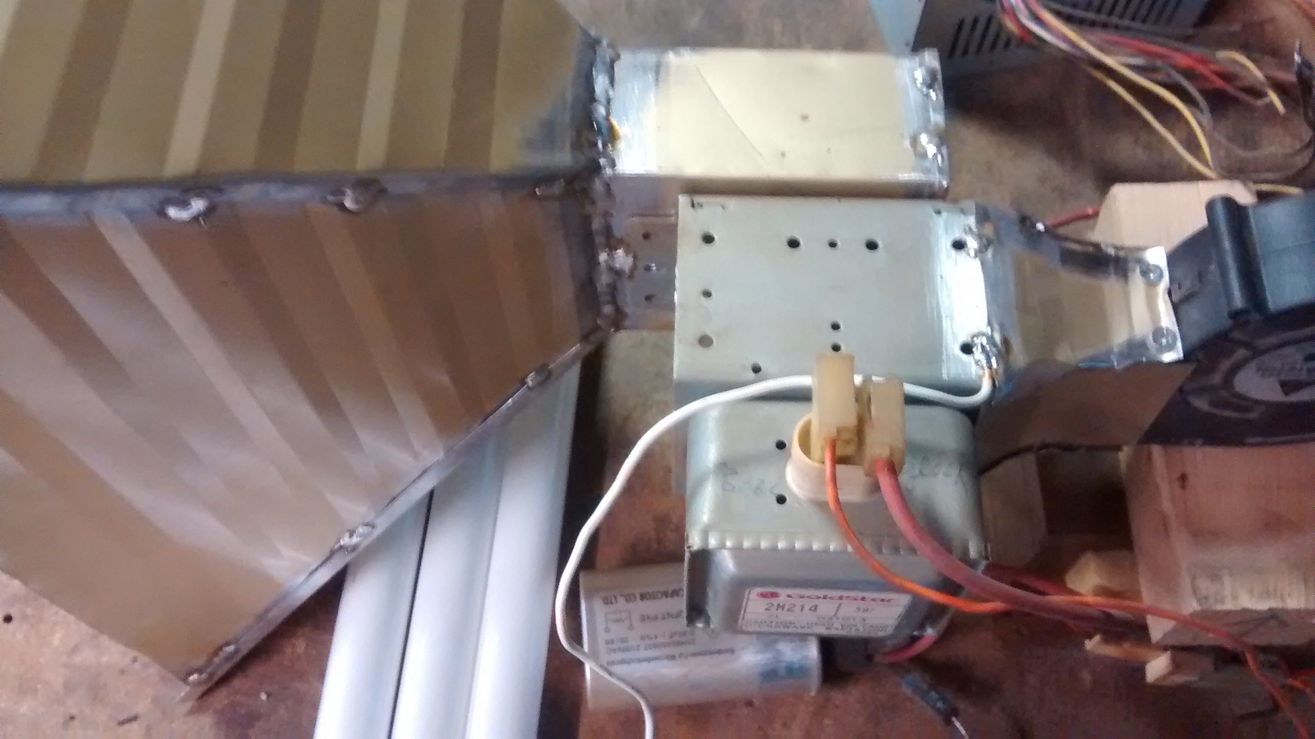

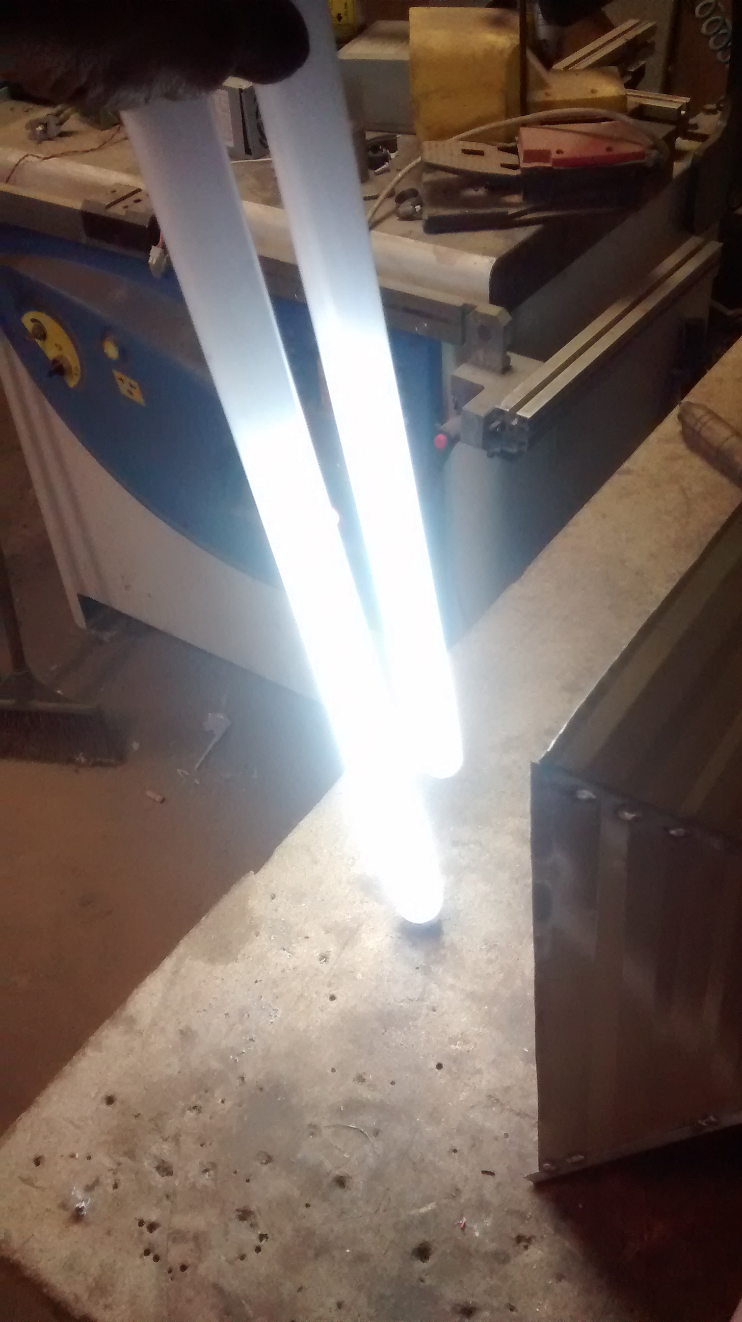

Ето фунията утре ще пробвам на трева и семена.
IMG_20160923_011022386.jpg [ 1.14 MiB | Прегледано 7542 пъти ]
IMG_20160923_011128085.jpg [ 1.02 MiB | Прегледано 7542 пъти ]
IMG_20160923_010953476.jpg [ 1.21 MiB | Прегледано 7542 пъти ]
IMG_20160923_011000915.jpg [ 1.11 MiB | Прегледано 7542 пъти ]
Пет Сеп 23, 2016 1:32 am
Мнение Re: Почистване на трева
Ти си сериозен - браво! Сигурно е важно да се облъчва дълго и на ниска мощност, иначе може и да се запали. Но пиши какво е станало.
А аз си спечелих два билета за кино с идеята за UVто, сега аз ще давам два билета кой ще намери финансиране.
Пет Сеп 23, 2016 9:20 am

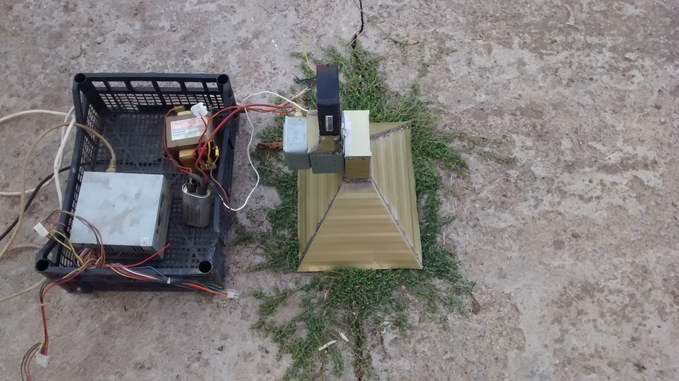

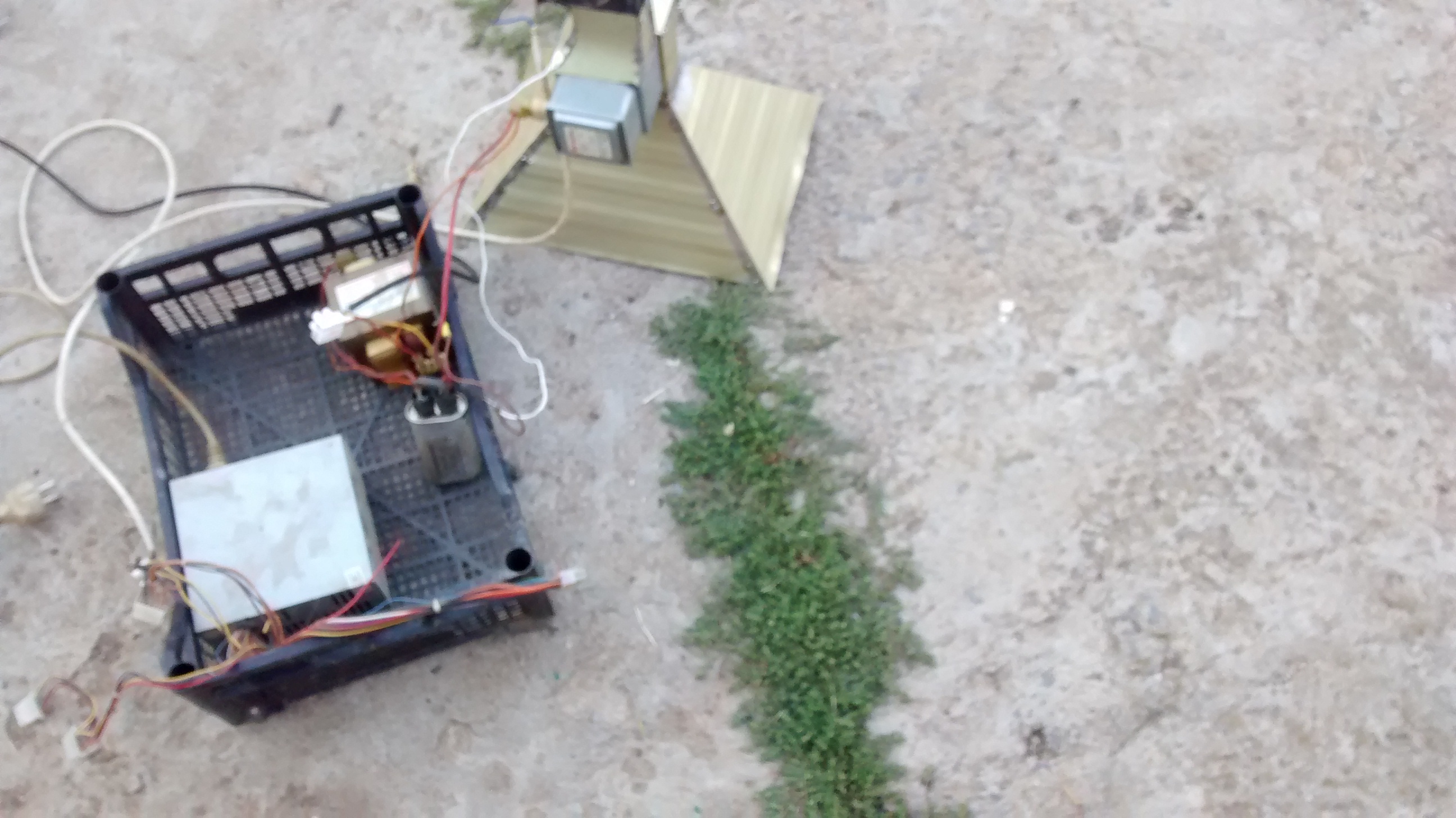

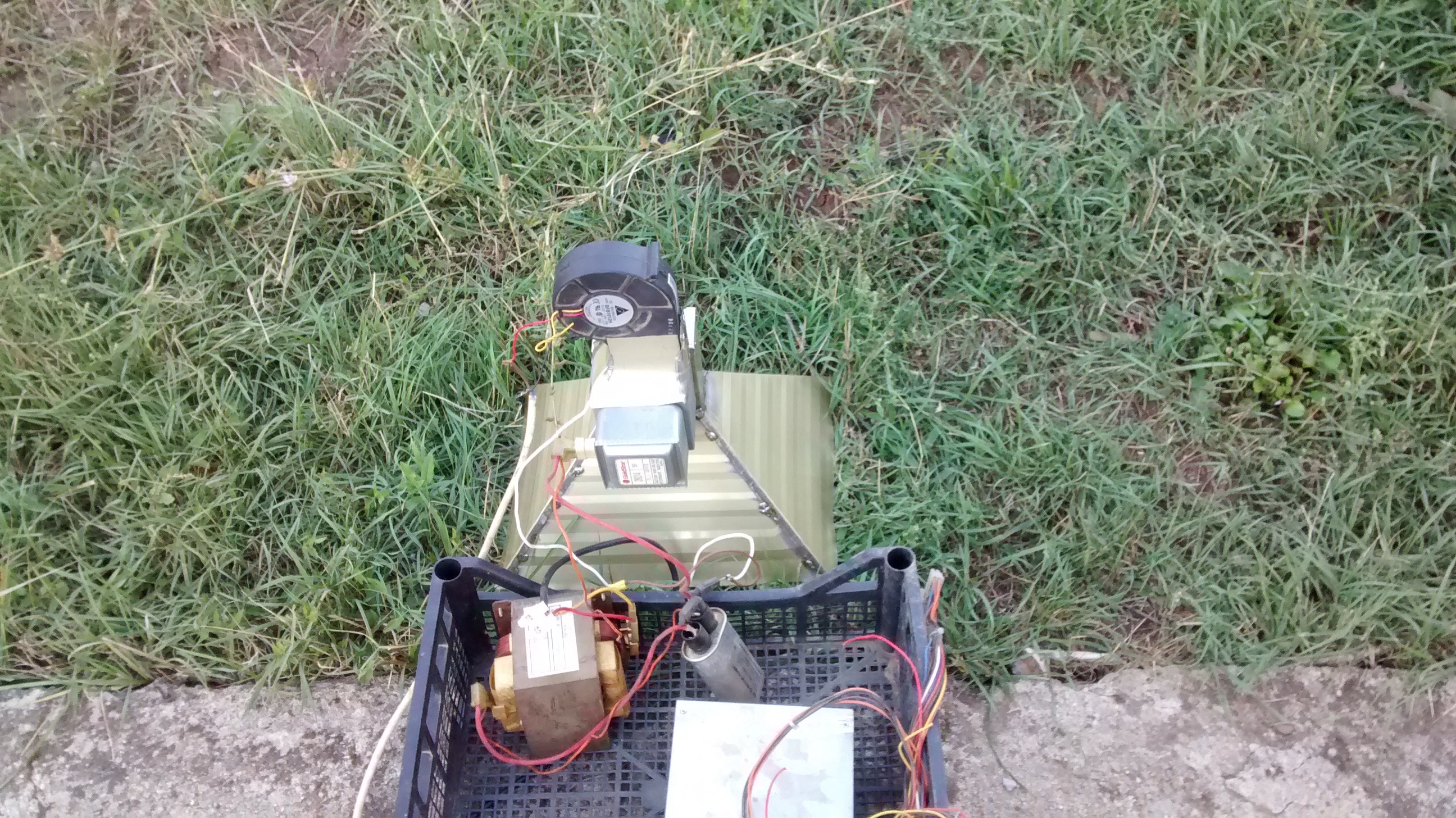

На работа по двора.
Опита беше на три места съответно 1,2 и три минути, дори и след една минута тревата беше топла.
А защо да се откажа обясни малко повечко.
Ся чакам да видя утре какво ще стане.
