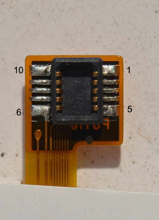

Никъде не видях описание на конектора на дисплея за 1600. Ако се вгледаш по-внимателно в платката и описанието на изводите се разбира кое е първо краче - приложената картинка (съединителя на дисплея)
Коментар на файл: Nokia 1600 LCD connector
Nokia 1600 LCD connector.jpg [ 105.6 KiB | Прегледано 3078 пъти ]
