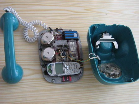

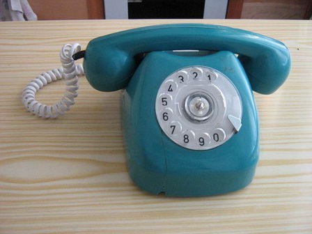

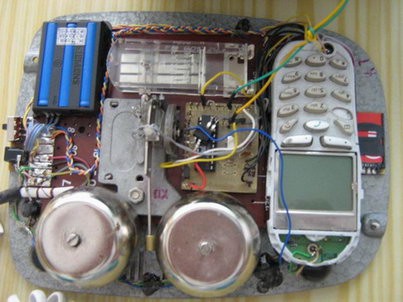

Едно момче намери прикачените снимки,
но без повече информация за проекта.
PIC e ATMEL A?NY2??? - въпросителните не се четат на снимката.
Шайбеният апарат ми прилича на съветски.

Rotary_GSM_3.jpg [ 40.05 KiB | Прегледано 4912 пъти ]
Rotary_GSM_2.jpg [ 39 KiB | Прегледано 4909 пъти ]
Rotary_GSM_1.jpg [ 31.95 KiB | Прегледано 4905 пъти ]
